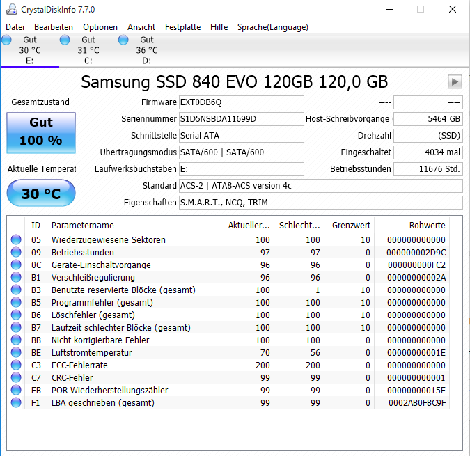

ich wollte jetzt mal hier nachfragen ob bei mir die Verschleißregulierung mit den Betriebsstunden zusammenpasst:
Ich frage deshalb, weil viele schon über das doppelte an Betriebstunden auf Ihren SSDs haben, aber immer noch bei 100 Verschleißregulierung sind, und meine "nur noch" 97% hat.
Ich muß dazu sagen das ich die SSD nur für Windows benutze und Spiele alle auf einer internen HDD installiere. Habe nur ~10 mal Spiele zu Testzwecken auf der SSD installiert.
Kommt mir jetzt jedenfalls so vor als ob auf meinem System zuviel auf die SSD geschrieben wurde/wird, von was auch immer.
Ich nehme allerdings auch jedes Update von Windows 10 mit, und die beiden großen Spring/Fall Upgrades auch, was ja immer ein ~30GB Windows.old-Ordner erzeugt.
Auch habe ich mit Acronis ~6 mal ein komplettes Backup zurück gespielt.
Kann das wirklich nur an den Update/Upgades von Win 10 und Acronis Backup zurück spielen liegen, das meine SSD "nur noch" 97% hat?

Jesterfox
Legende
- März 2009
- 44.484
Also bei der aktuellen Belastung würd sie in 44 Jahren (Dauerbetrieb) an die 0% rangehen... das würde mir jetzt keine Sorgen machen.
Die Frage ist ja was der Wert bedeutet, manche SSDs zählen da die garantierte Schreiblast mit (danach sieht es bei deiner aus), andere sie Anzahl an Restreserveblöcken (wenn eine SSD nach mehreren Jahren noch bei 100% steht würde ich von dieser Methode ausgehen). Das kann man nicht vergleichen.
Manche schreiben mehr, andere weniger. Wie mit dem Auto, da fährt auch einer mehr damit als der andere, aber wie schon gesagt wurde, wirst Du sie nicht wegen der Schreibvorgänge vorzeitig austauschen müssen, die NANDs halten noch genug P/E Zyklen aus, sondern weil sie irgendwann zu klein wird.Luzifer71 schrieb:Ich frage deshalb, weil viele schon über das doppelte an Betriebstunden auf Ihren SSDs haben, aber immer noch bei 100 Verschleißregulierung sind, und meine "nur noch" 97% hat.
Achte mal auf den Rohwert vom Attribut C7, da gab es mal Probleme mit der Kommunikation mit dem Host Controller und wenn der Rohwert vom Attribut C7 steigt, gibt es die immer noch. Daran ist zu 99,9% das Datenkabel schuld, entweder ist ein Stecker lose oder das Kabel hat eine Macke, was gerne passiert wenn man am Kabel statt am Stecker zieht und mit bloßem Auge nicht zu sehen ist. Wenn eine Backplane verwendet wird, kann es auch daran liegen.

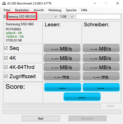

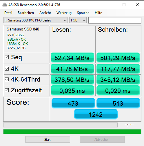

BassCatBall
- Jan. 2015
- 1.072
BassCatBall
- Jan. 2015
- 1.072
Ist nur ein Anzeigefehler. An dem Anschluss hing vorher eine 840 Pro mit 512 GB. Selbst nach einem Neustart wird das quasi nur zu 50% korrekt angezeigt. Kapazität stimmt, Firmware auch, Modellbezeichnung falsch.
Ist wohl eine Macke beim AS-SSD Bench. Das gleich hatte ich damals bei der Crucial MX500. Da wurde mir auch 50% Murks angezeigt. Das Tool hat scheinbar eine lange Leitung...
r4yn3
Admiral
- Mai 2006
- 7.706
Achso das war sowieso das worum es ging. Da stand ich auf dem Schlauch. Glaube kaum dass das Programm das aus Prinzip falsch ausliest. Weiß man wo denn das Programm seine Infos abgreift? Ich würde mal vermuten, es ist vielleicht im System wo hinterlegt, was sich an Port XY befunden hat, und dann liest mal einmal so und einmal so aus.
Nicht AS-SSD, sondern Windows, denn wie Du selbst schreibst:Cupra 280 schrieb:AS SSD-Bench spackt bisschen...
Falsch auslesen tut AS-SSD nur in dem Sinne das es an einer Stelle liest, wo Windows die Informationen nicht korrekt aktualisiert hat. Das Problem hatten wir schon mal, im Moment finde ich aber den Thread dazu mit der Lösung gerade nicht.Cupra 280 schrieb:An dem Anschluss hing vorher eine 840 Pro mit 512 GB.
Du meinst die 860 Evo 500GB, die 860 mit 512GB wäre die Pro. Die Werte passen, die 4k Werte hängen sehr vom System und dessen Energiespareinstellungen ab. Gerade bei den alten AM3(+) Systemen profitieren sie sehr davon wenn man den CPU fixiert. Schau mal hier, wie die Werte sich ändern, wenn man den CPU-Takt fest einstellt und natürlich auch alle anderen Energiespareinstellungen in Windows und im BIOS (Cool'n'Quiet, C1E, etc.) deaktiviert.

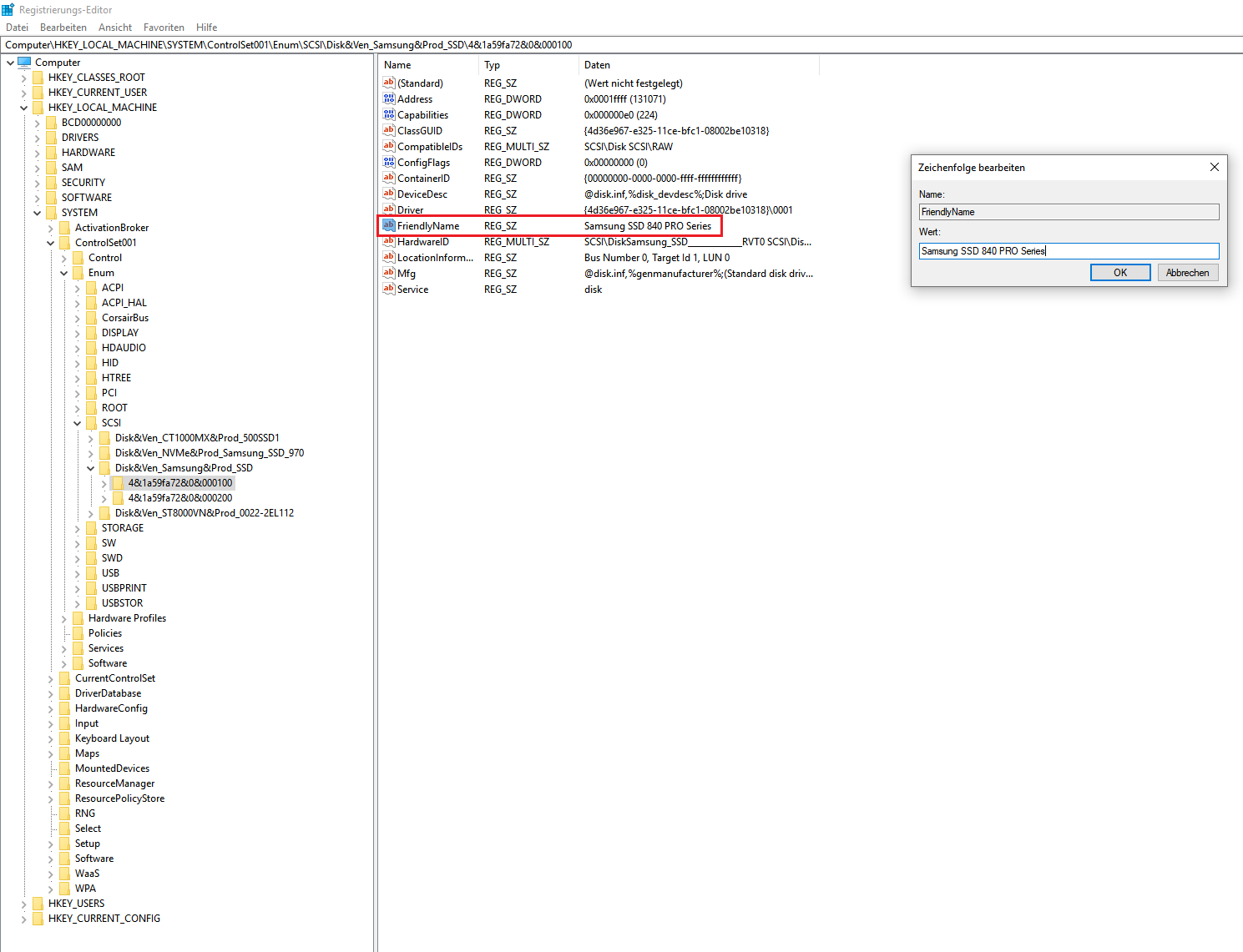

BassCatBall
- Jan. 2015
- 1.072
@Holt
und den Rest der Welt
Habe die Lösung für mein " Problem " gefunden. (#1509)
In der Registry unter HKEY_LOCAL_MACHINE\SYSTEM\ControlSet\Enum\SCSI den FriendlyName ändern.
Hier waren 2 verwaiste Einträge, die 840 Pro und sogar noch die 830 Series, die vorher an diesem Port hingen.
Nun wird die 860 EVO korrekt angezeigt.
