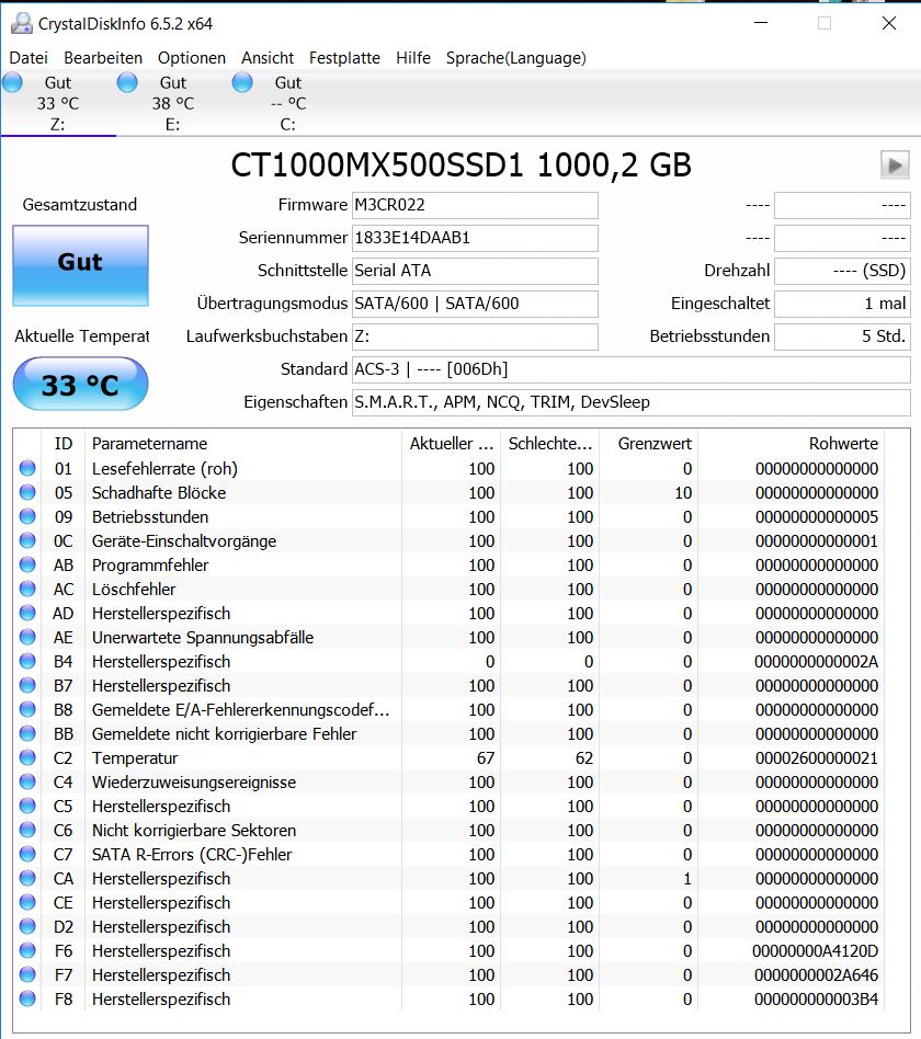

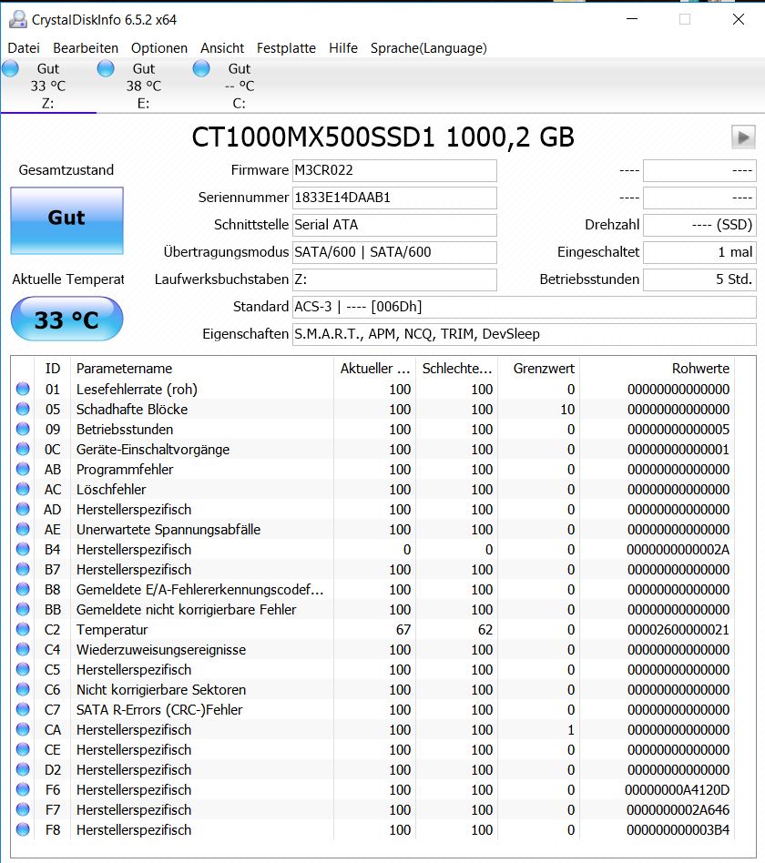

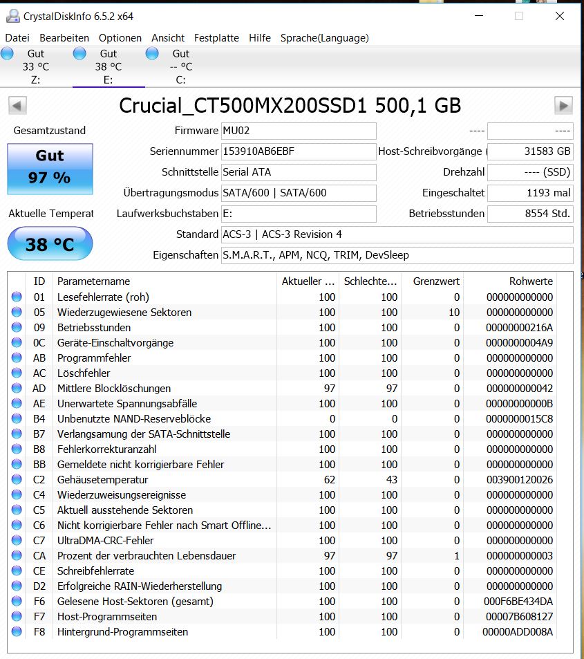

Sieht doch alles bestens aus, Du solltest nur mal auf eine aktuelle Version von CrystalDiskInfo umsteigen, Deine uralte Version unterstützt so neue SSDs wie die MX500 natürlich noch nicht, kennt als die korrekten Namen von deren Attribute noch nicht weil dieses nicht in ihrer Hintergrunddatenbank hinterlegt sind und schreibt dann Herstellerspezifisch da hin.
Holt schrieb:Du solltest nur mal auf eine aktuelle Version von CrystalDiskInfo umsteigen
Die war noch vom letzten Check vor ein paar Jahren auf dem Rechner, hatte ich völlig vergessen.

Die MX500 hat noch nicht die neuste Firmware.

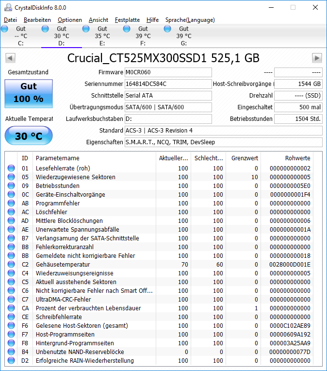

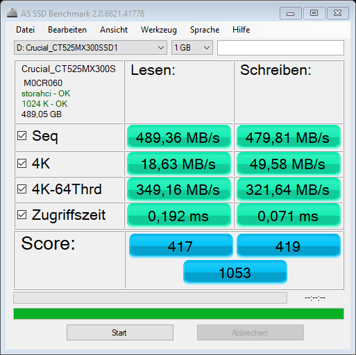

Crucial MX300
Crucial M4

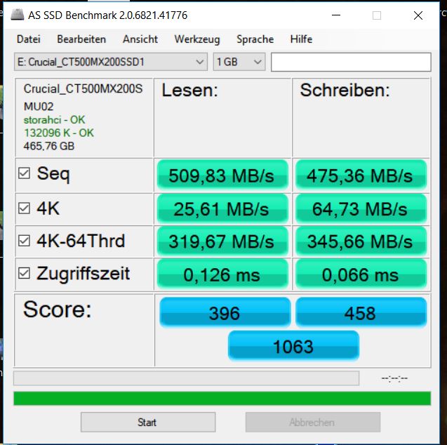

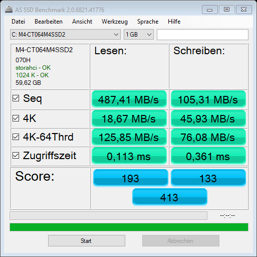

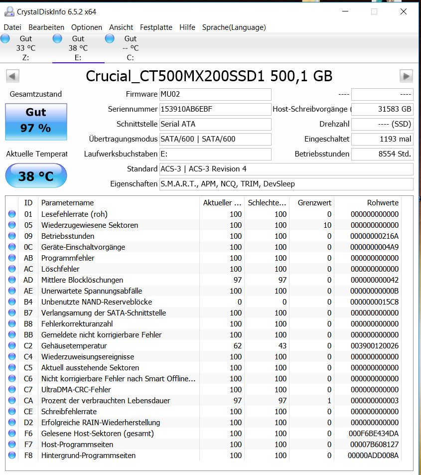

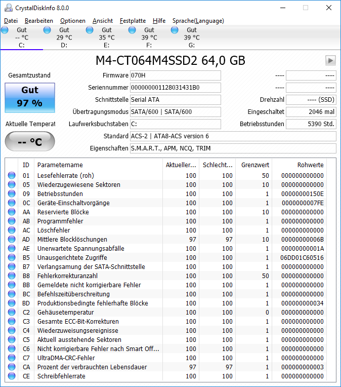

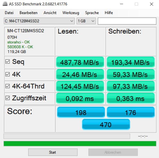

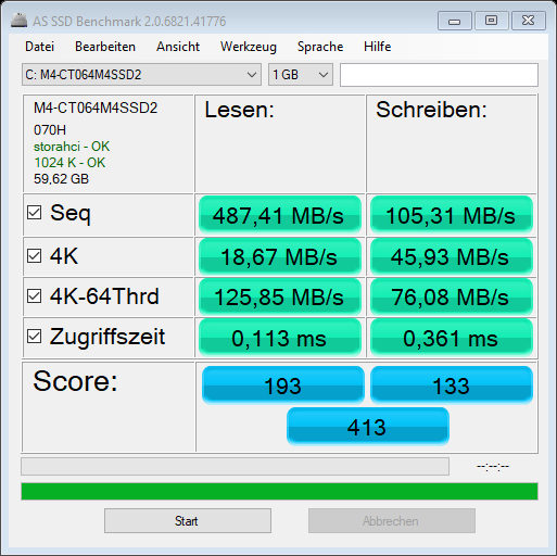

Kackt irgendwie etwas ab wenn ich die mit euren Werten bzw. den Angaben im Netz vergleiche. Ich hab keine Ahnung von diesen ganzen Zahlen und wie ausschlaggebend das ist, die 4K 18,xx MB/s bei beiden SSDs ist glaub ich ziemlich mangelhaft, liegt das am alten MSI P67A-C43 Board?
Crucial M4
Vergleichst Du die Modelle auch mit der gleichen Kapazität? Die m4 ist mit 64GB nur die kleinste der Baureihe und die MX300 mit 525GB die zweit kleinste. Ziehen bitte bei CrystalDiskInfo immer die Screens so weit auf bis alle Attribute vollständig sichtbar sind, also keine Scrollbalken mehr erscheinen.WhoDat schrieb:ackt irgendwie etwas ab wenn ich die mit euren Werten bzw. den Angaben im Netz vergleiche.

Holt schrieb:Vergleichst Du die Modelle auch mit der gleichen Kapazität? Die m4 ist mit 64GB nur die kleinste der Baureihe und die MX300 mit 525GB die zweit kleinste. Ziehen bitte bei CrystalDiskInfo immer die Screens so weit auf bis alle Attribute vollständig sichtbar sind, also keine Scrollbalken mehr erscheinen.
ist geändert.

Die MX300 war ja nicht wirklich toll. Die Firmware der SSD ist aktuell?
Welche CPU ist in dem System? Bench mal mit deaktivierten Energiesparfunktionen und dem Windows Energiesparplan auf Höchstleistung, ob die Werte da eventuell besser sind.

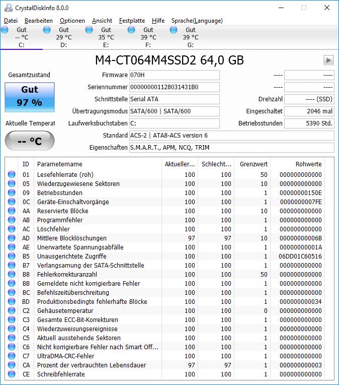

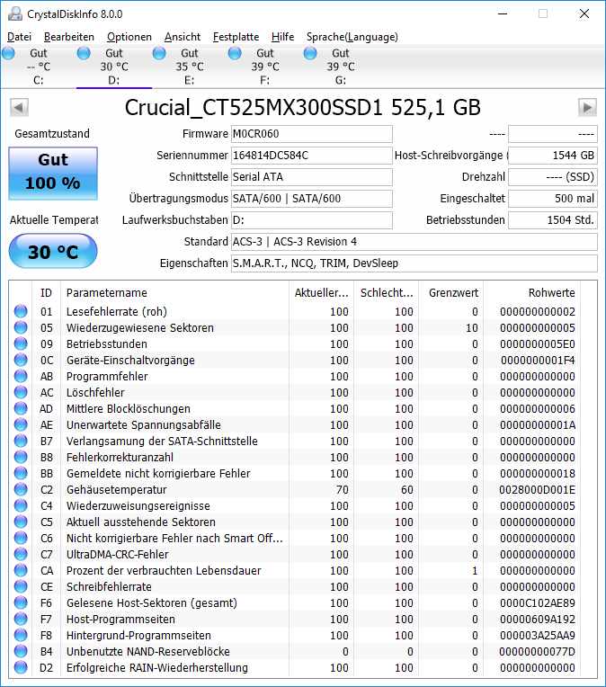

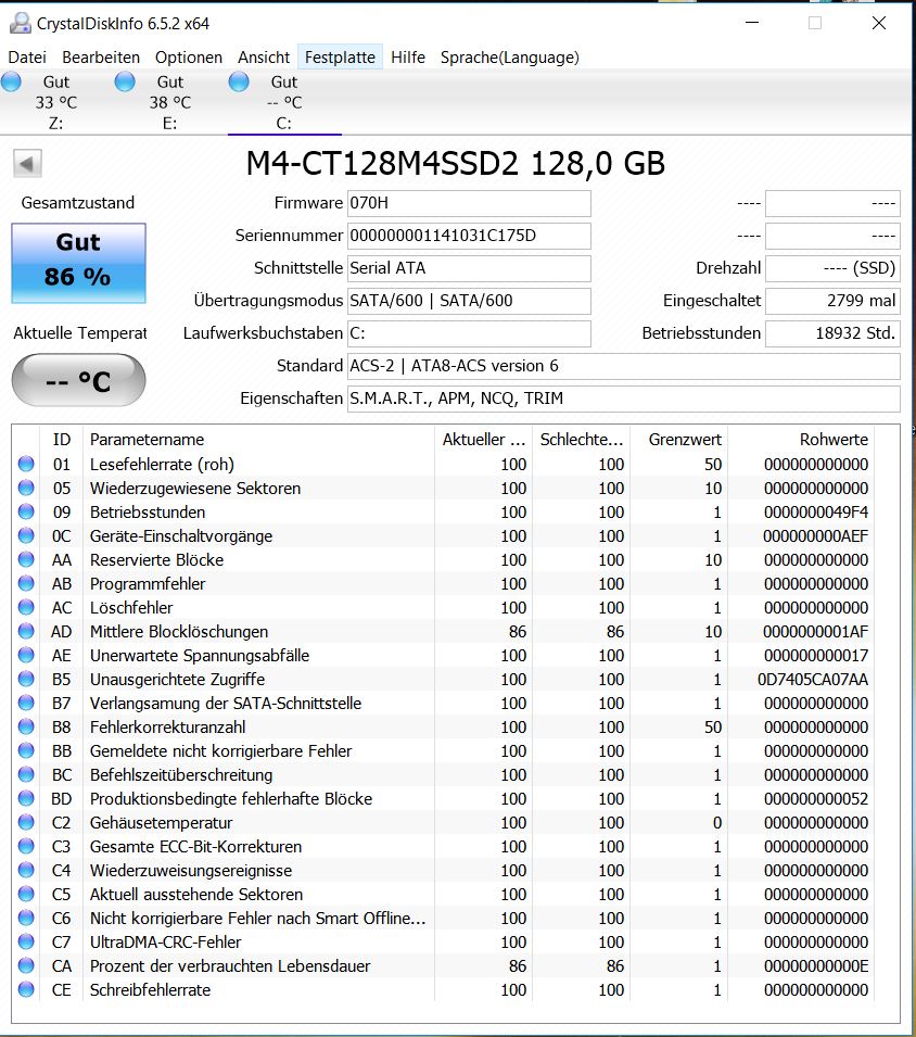

Solange noch NAND Blöcke aus der Reserve kaputte ersetzen, bleibt der Gesamtzustand beim aktuellen Wert.
Die Werte, die beim Smart angezeigt werden, sind die, die vom Hersteller zugelassen werden. Da ist Crucial großzügiger als so manch anderer Hersteller, bei dem man wiederzugewiesene Blöcke erst gar nicht zu sehen bekommt. Da würde man erst davon Kenntnis bekommen, wenn es keine Reserve mehr gibt und keine mehr zugewiesen werden, also die SSD real an nutzbarer Kapazität verliert
Idealerweise passiert das, wenn alle Zellen gleichmäßig bei ihrem Lebensende abgenutzt sind. Bei der MX300 wird das wohl jenseits 1000 TBW sein.
Wenn Zellen vorher ausfallen, dann aufgrund unvorgesehener Ereignisse.
Nein, gerade die 4k Werte hängen sehr vom System und dessen Energiespareinstellungen ab. Das Wechseln der Taktraten kostet Zeit und geht auf die Performance. Last die CPU im Hintergrund aus oder benche mal im Abgesicherten Modus von Windows und Du bekommst bessere Werte.WhoDat schrieb:deswegen weichen jetzt die Werte beim Benchmark ab?
Die Bewertung sagt weniger aus als die meisten Leute glauben, da nur wenige Attribute dafür herangezogen werden. Die Prozentangaben sind auch nicht zwischen unterschiedlichen Herstellern vergleichbar, bei Crucial sind es die Prozente der verbleibenden spezifizierten P/E Zyklen, bei anderen wie den Samsung SSDs z.B. die der verbleibenden Reserve NANDs. Bei der MX300 wäre dies Attribut B4, aber dessen Aktueller Wert ist schon von Anfang an 0, würde CDI den nehmen, würde es immer 0% anzeigen, was auch nicht richtig wäre, Crucial hat da einfach Mist gebaut bei dem Attribut.WhoDat schrieb:CrystalDiskInfo steht Gesamtzustand Gut 100%
Aber auch andere SSDs haben solche Attribute die gegen die Regel verstoßen wonach ein Aktueller Wert bei einem Ausgangswert von meist 100, 200 oder 250 beginnt und umso tiefer ist, je schlechter der Wert wird und es kritisch wird wenn er den Grenzwert erreicht oder unterschreitet. Wenn aber Aktueller Werte und Grenzwert ab Werk 0 sind, dann sagt der eben nichts aus und da CDI nicht alle diese Werte bei allen SSDs kennt, werden zu Bewertung nur ein paar wenige Attribute verwendet, sonst gäbe es wegen dieses Wertes B4 sofort den Zustand Schlecht und andere Tools die diese Besonderheit bei einigen SSDs nicht berücksichtigen, werden womöglich Alarm schlagen.

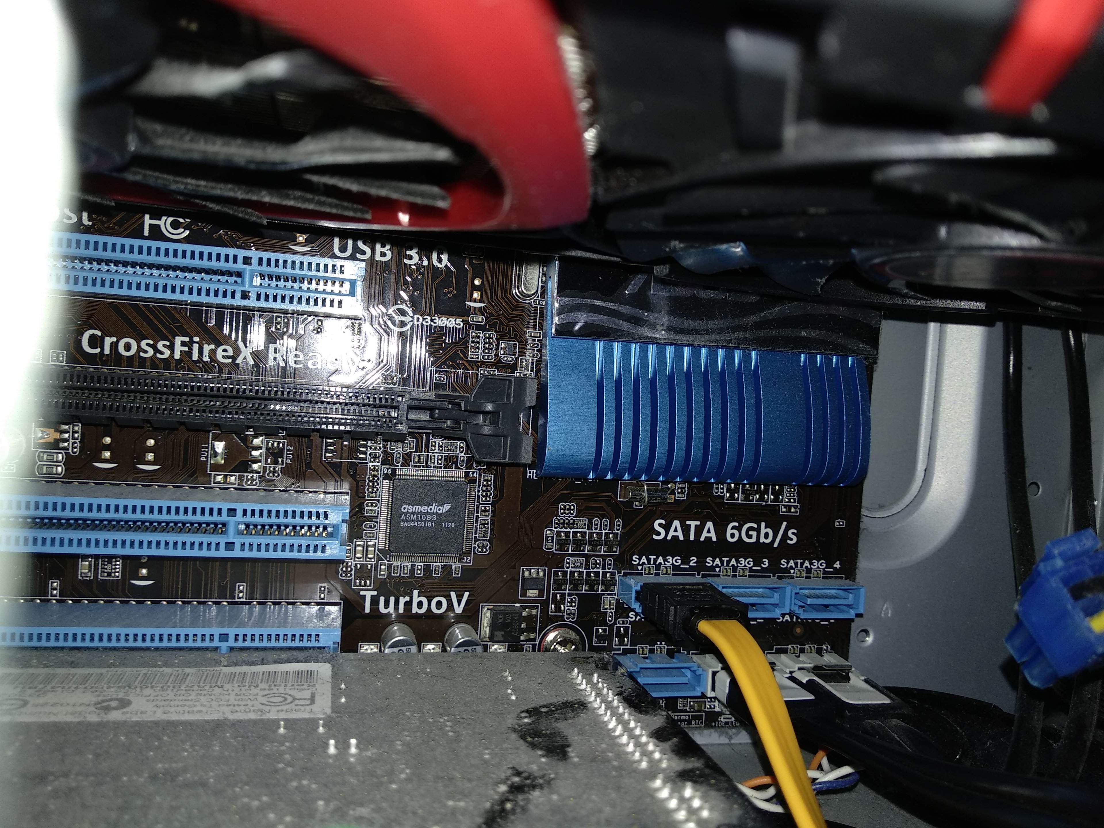

Ich habe mir schon die gängsten Tips durchgelesen und dachte immer ich hätte hardwaremässig einen Plan.
Dann hatte ich noch die verrückte Vorstellung ich kaufe eine gute SSD stecke sie ein und... fertig.
War natürlich nicht so.
Ich habe die Werte der anderen gesehen und bin jetzt neidisch und fragte mich warum meine 20 Minuten alte SSD diese Werte nicht erreicht.
SSD = Crucial Mx 500 mit 500 GB als zweite Festplatte im System
MB = ASUS P8H67-V
- AHCI aktiviert
- Schreibcache überprüft, ist aktiviert
- Im Bios ist AHCI auch aktiviert
- verschiede SATA-Stecker probiert
- Automatische Defragmentierung ist für die SSD deaktiviert
- SSD ist leer
Habe dann festelllt das die obere Reihe an den SATA-Ports die Überschrift 6GB/S trägt
aber kleingedruckt steht über den Ports 3GB.
Nur in der unteren Reihe habe 2 von 3 Ports die Beschriftung 6G.
Vielen Dank an alle die hier unermüdlich Tips geben!

Jesterfox
Legende
- März 2009
- 44.484
Hängt die SSD an einem der beiden? Und wie sind die Werte eigentlich?ChristianErding schrieb:Nur in der unteren Reihe habe 2 von 3 Ports die Beschriftung 6G.
Das Board hat:
Nur in den beiden grauen Ports wir die SSD die volle Leistung erzielen, in den blaue nicht. Wenn die Werte dann immer noch nicht stimmen, dann poste mal den Screenshot von AS-SSD Benchmark mit den Ergebnissen.
