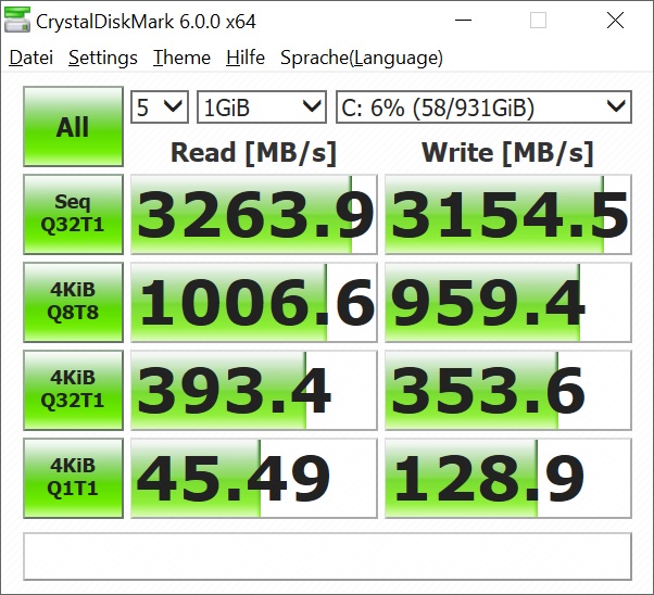

Hallo zusammen, im AS SSD Benchmark sind die Tests der M.2 SSDs zu langsam und ich verstehe nicht warum. Die ergebnisse werden nicht mal annähernd erreicht laut Datenblatt. Sämtliche Treiber sind aktuell (ja der Samsung NVMe Treiber auch^^) Hab ich evtl was vergessen einzustellen?
Einer der beiden M2-Slots ist laut Handbuch nur mit PCIe2.0x4 angebunden, deshalb kann die volle Geschwindigkeit bei diesem Slot nicht erreicht werden.
Außerdem mal mit Crystal Disk Mark 6 testen anstatt AS SSD ...
@mugam Ja ich werde es mal mit CDM6 Testen.
@Jesterfox Ich werd die mal tauschen und dann berichten
Sooo nun hab ich mal die M.2 SSDs getauscht und siehe da mit CDM 6 hab ich ganz andere Werte als mit AS SSD. bei der 1 TB sinds nun 3,5K Lesen und 2,5K Schreiben. Bei der 250 siehts eher mager aus da wie ihr vermutet hab die SSD langsamer angebunden wird da gehts nur bis max 1,5K Lesen und Schreiben
Dies ist bekannt und wurde schon im Review der 960 Pro hier bei so erklärt:
CDM6 bencht außerdem sequentiell nicht nur mit QD1, wie es AS-SSD macht, sondern eben mit QD 32 mit 128k Zugriffen.
Dazu kommt halt das AM4 einfach zu wenig PCIe 3.0 Lanes bietet, nämlich nur die 16 für die Graka, 4 vom internen Chipsatz (die CPUs sind ja eigentlich SoCs) und dann noch 4 für die Anbindung des externen Chipsatzes (in Deinem Fall des X470), der selbst nur PCIe 2.0 Lanes hat (und 2 PCIe 3.0 Lanes, die aber nicht universell nutzbar sind und allenfalls für auf dem Board verlöteten Controller). Ex gibt einige wenige X470er Boards die zwei M.2 SSD mit je 4 PCIe 3.0 Lanes anbinden, dann aber dafür Lanes von Graka abzweigen. Intels S. 1151(v2) Boards haben neben den 16 Lanes für die CPU auch noch über die Chipsatz bis zu 24 weitere PCIe 3.0 Lanes und alle Boards binden die M.2 Slots an diese Lanes des Chipsatzes an, damit ist es kein Problem zwei PCIe SSDs mit je 4 PCIe 3.0 Lanes und die Graka mit 16 Lanes voll anzubinden, aber bei AM4 geht dies eben nicht und daher ist es dort dann noch sinnvoller eine große SSD für alles, also System und Programme / Spiele zu nehmen. Von der Performance her bringt die Trennung bei SSDs anderes als bei HDDs sowieso nichts und fürs Backup und die Ordnung kann man auch getrennte Partitionen nehmen.
Reaktionen: XBenutzerNameX

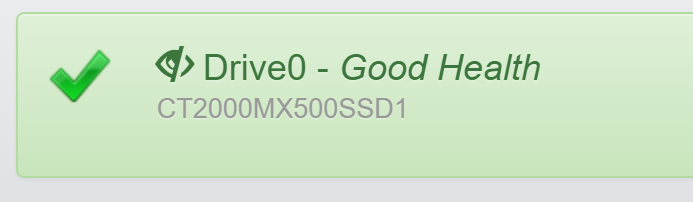

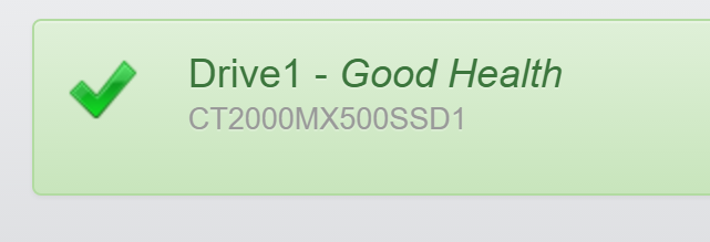

Ich habe gerade 2 MX500 in Betreib genommen und eine von den beiden ist jetzt anscheinen TCG "verschlüsselt"? und die andere nicht.
Glaube ich der Anleitung des der Crucial Tool "Storage Executive" macht Windows ab 8.1 das automatisch, aber gesehen habe ich das bisher noch nicht.
Die eine sieht in dem Tool jetzt so aus:
die andere so:
Das Auge vor "Drive" steht für "Drive ist currently encrypted by TCG standards".
Aktuelle Firmware haben beide und beiden wurden sogar am gleichen Port erstmalig in Betrieb genommen.
Ich weiß jetzt noch nichtmal was TCG-verschlüsselt überhaupt heißt.
Hoffe das ist nur eine interne Self-Encryption. Also eine SED-Variante
Kann ich die SSD jetzt einfach in anderen Rechner hängen oder nicht .... also ist die nur intern verschlüsselt?
Und warum die andere nicht?

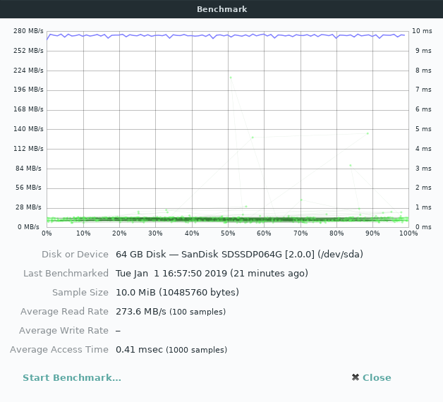

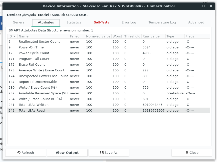

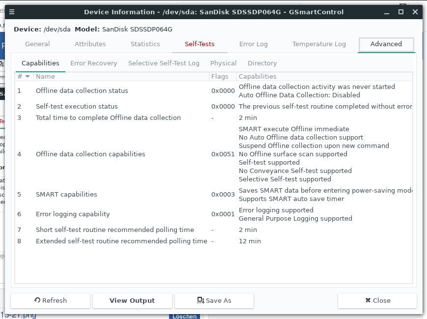

Hallo Community,
nun möchte ich auch mal die Werte einer SSD von euch begutachten lassen. Die SSD wurde vor 3 Jahren hier beim CB-Marktplatz gebraucht gekauft, es wäre also durchaus denkbar, dass sie so langsam den Geist aufgibt.
Symptome sind: Das System (ein Dell T3400 mit einem Intel E7500, 2GB RAM) ist zwar älter, läuft aber unter Linux grundsätzlich schön flüssig. Einzig in Situationen, wenn die SSD stark beansprucht wird, etwa bei Systemupdates, wo viele Daten geschrieben werden müssen, hat es starke Hänger, bis hin zu Situationen, wo sogar der Kursor hängen bleibt. Dabei bleibt die CPU-Auslastung unter 100% (ein Kern ist natürlich voll ausgelastet, der andere hingegen nicht). Nachdem die hohe Beanspruchung der SSD vorbei ist, ist das System auch wieder gewohnt reaktionsfreudig.
Grundsätzlich sind die Hänger während der Updates kein großes Problem und bei der doch recht alter Hardware durchaus zu verschmerzen. Allerdings befürchte ich einen baldigen SSD-Ausfall und einen Datenverlust, deshalb würde ich mich freuen, wenn jemand einen Blick auf die Smart-Ausgabe werfen könnte:
Der SMART-Bericht sieht für mich eigentlich ganz gut aus, aber angesichts der oben beschriebenen Symptome bin ich nicht sicher, ob man ihm trauen kann...
Danke für jeden Input!
Photon
Das ist kein Wunder, denn es ist eine DRAM less SSD und was von denen bei stärkerer Belastung zu erwarten ist, steht im Fazit eines Reviews mehrere solcher Modelle bei Tomshardware:
Das liegt daran das die Controller die Mappingtabelle also den Flash Translation Layer (FTL) und eben nicht Userdaten im DRAM Cache ablegen, also die Information wo die Daten im NAND stehen und wo NAND frei ist um dort schreiben zu können. Die ohne DRAM Cache halten dann immer einen kleinen Teil der Mappingtabelle im interen SRAM des Controller, genug um in den Benchmarks die ja nur über ein oder weniger GB Adressraum benchen, aber im Alltag muss sie dann ständig erstmal wieder den passenden Teil aus dem NAND nachladen, was eben viel länger als ein DRAM Zugriff dauert. Dies ist eben der Preis für den Verzicht auf den DRAM Cache und normal, also kein Hinweis auf einen baldigen Ausfall. Der kann natürlich jederzeit trotzdem erfolgen, gerade SSDs fallen wenn, dann meisten plötzlich und ohne Vorankündigung aus.
Das ist der eine Thread der auf die SSD zugreift, der muss dann eben warten. Bei Linux sieht man ja schön wann die Singlethreadperformance der limitierende Faktor ist, da die Tools wie top 100% pro Kern anzeigen, bei Windows sind es nur 100% wenn alle Kerne voll ausgelastet sind und da der Task Scheduler diese auch noch sehr schnell zwischen den Kernen der CPUs hin und her schiebt, sieht man dann bei einer CPU mit 4 Kernen (oder 2+HT) dann 25% auf jedem Kern und den meisten Leute ist nicht klar das hier ein einzelner Thread die Performance begrenzt. Wohl auch deshalb dürften so viele Leute die Bedeutung die die Singlethreadperformance immer noch hat, vollkommen unterschätzen.
Ein Ausfall ist aufgrund der Werte nicht zu befürchten und die NANDs sind nach nun 227 P/E noch lange nicht alt, die sollten mit 3000 oder gar 5000 spezifiziert sein. Gegen Datenverlust helfen nur Backups, die sollte man von allen seinen wichtigen Daten immer haben, z.B. in der Cloud, auf einem NAS oder auf USB Platten nur ausschließlich fürs Backup dienen und nur zum Erstellen, Prüfen und Aktualisieren des Backups angeschlossen werden und nur solange angeschlossen bleiben wie dies dauert um danach beim System abgemeldet und sicher verwahrt zu werden.
