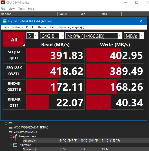

Habe auch das gleiche Gehäuse und eine MX500 500GB drin. Hat anfangs sogar überhitzt und gedrosselt bei ca. 75°C. Mit neuesten Firmware ist im grünen Bereich und kann komplett beschrieben werden, jedoch schon kurz vor Drosselung. Habe grad eben einen 64GB-Testfile Durchlauf gemacht:
War im Tisch-USB3.0-Hub, daher nicht die maximalen Werte, aber das ist nun mal die REal-World-Nutzung. Wie Du siehst, sie wird schon im Benchmark mit 64GB bis zu 71°C heiß.

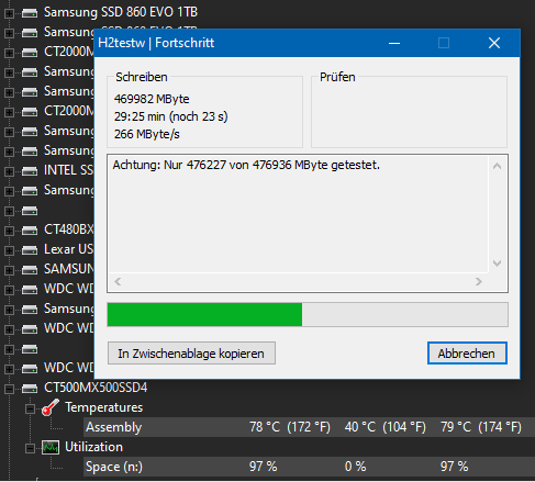

P.S.: Nachtrag. Habe jetzt nochmal mit H2testw richtig den Silverstone MS09 mit MX500 getestet. Also anfangs mit ~335 MB/s real beschrieben, nach ca, 80GB und bei >75°C fängt langsam an zu drosseln und bei ~79°C, also kurz vor 80°C, drosselt stark.
Dann findet es eine gewisse Balance bei ca. 78°C und 265 MB/s und schreibt so bis Ende, so dass 500GB komplett in 29:49 geschrieben werden.
Danach beim Verifizieren geht die Temp auf ~69°C runter.
