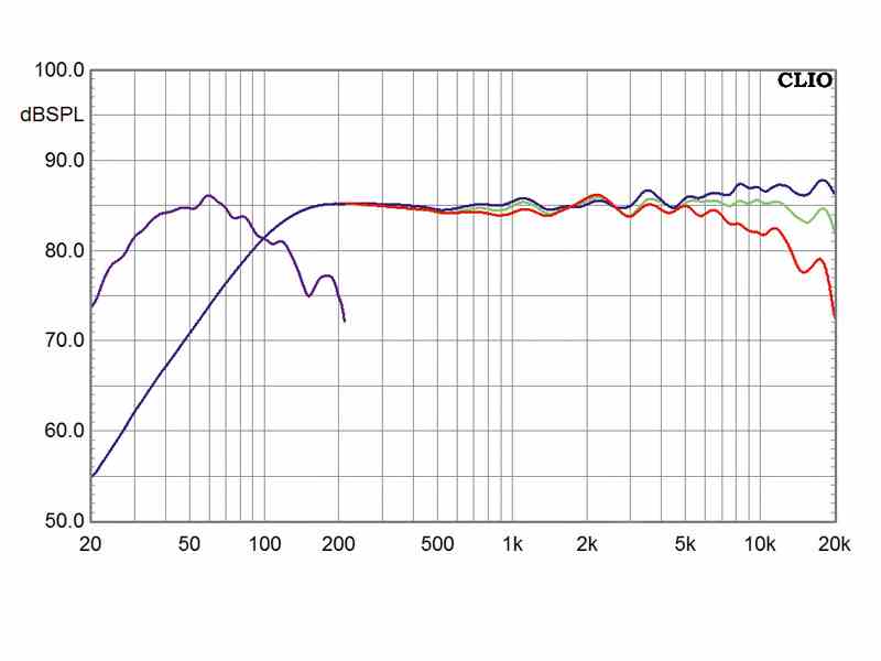

Bei dem oben eingebetteten F-Gang kann man ja gut erkennen, wo der ca. -3db-Punkt der Teufel bzw, die Übergangsfrequenz liegt. Die sehe ich eher bei 100Hz, als bei 80Hz ;)
Was man auf diesen F-Gängen leider nicht bzw. nur schwer sieht, ist, wie dieses Ergebnis erreicht wird. Viele Teufel-Lautsprecher fangen oberhalb der Übernahmefrequenz an zu komprimieren. Da bleibt oftmals bis auf Pegel im Frequenzganz nicht viel brauchbares, klangliches über. Da dürfte das hier erwähnte Theater jedoch nicht ganz so stark von betroffen sein. Wo ich mir noch nicht ganz sicher bin, ist die Frage, ob die Theater im oben beschrieben Frequenzgang dann nicht doch schon sehr früh an Pegel verlieren. Man kommt zwar nicht wirklich unter den -3dB-Punkt, fällt jedoch auffällig bei ca. 150Hz bereits ab. Zum "Ausgleich" um einen linearen F-Gang zu erhalten, spielt der Woofer früh ein. Die "Kurven" scheinen mir schon arg flach. Wobei das ganze F-Gang-Diagramm wohl ein wenig verzerrt.
Für den TE kann das folgendes bedeuten: Wenn Dir der Klang Deiner Lautsprecher "komisch" bzw. "matschig" kurz vorm Übergang zum Subwoofer vorkommt, kann man versuchen die ÜF auch ein wenig anzuheben. Die ÜF setzt man zwar allgemein so tief wie möglich an, je nach persönlichem Hörempfinden und der gegebenen Räumlichkeit kann man aber auch mal eine Stufe höher gehen, als zuvor ausgemessen, oder vom Hersteller empfohlen. Generell solltest Du dich jedoch so um die 100-120Hz orientieren.
Teufel selbst gibt für die Theater 1 bzw. 100 eine empfohlene ÜF von 100Hz wie du an dem Diagramm auch ersehen konntest :)
Ich konnte jedoch in diversen Messungen mit den Lautsprechern ohne weiteres 60Hz bei den Front bis 2 Meter erreichen. Es kommt nur wie zuvor erwähnt stark auf die Raumgröße = Entfernung zur Sitzposition an.
Daher auch die Empfehlung sich im Zweifelsfall auf die Einmessung des AVR zu verlassen. Grade die aktuellen AVR mit 3 Punkte Einmessung sind da sehr zuverlässig.
