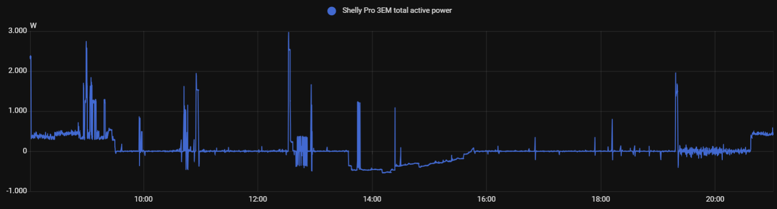

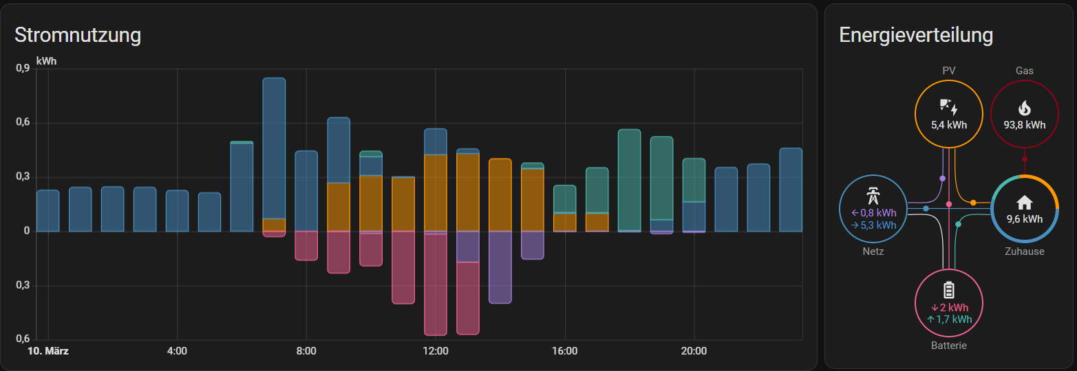

Edit: Hier mal eine Grafik zur Nulleinspeisung:
13 Uhr war der Akku voll, da gehen dann permanent 800W richtung Netz. Überschuss wird dann eingespeist.
19:00 - 20:30 sieht man die Achillesverse der "langsamen" Regelung. Da lief der OLED TV, der schnell schwankende Lasten erzeugt zwischen 150 und 250W. Da kommt dann die Regelung nicht hinterher.
Das Gleiche 12:30 Uhr. Da war das Induktionskochfeld auf niedriger Stufe an. Das pulst und ist somit auch schlecht zu regeln. Die Frage ist, ob man da bei einer rein lokalen Rgelung deutlich besser ist, da ja im Sekundentakt nachjustiert werden muss. Beim Fernseher sogar noch schnller. Und ob das Speicher bzw. WR auch in der Geschwindigkeit verarbeiten können.
20:30 Uhr war dann der Akku leer.
Die Tagesbilanz:
