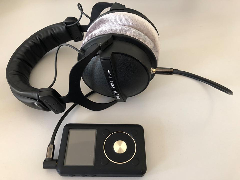

ich besitze den Shiit Hel, welcher sich meiner Meinung nach etwas seltsam verhält. Ehe ich den Hersteller anfrage, dachte ich mir ich frag mal hier nach:
Ich besitze neben diesem Beyerdynamic DT770 mit 80 Ohm, welche über einen Klinkenmod verfügen (siehe angehängtes Bild). Wenn die ich die DT770 mit dem Hel verbinde, sind sie wirklich sehr leise. Selbst wenn ich die Gain-Funktion einschalte und da voll aufdrehe,.., ist es gerade so noch als normal zu bezeichnen.
Nutze ich jedoch meine Koss PortaPro mit 60 Ohm, dann ist alles normal laut.
Somit würde ich die Schuld eigentlich nicht beim Hel suchen. Nur: Was läuft hier dann verkehrt?

Ja, ich nutze die DT770 eigentlich am FiiO X1 (1st generation), dort sind sie normal laut. Den Klinkenmod habe ich von einemFreund machen lassen, da die 80er Variante eigentlich ein 3 Meter Kabel hat, was für unterwegs natürlich quatsch ist.
Und ja, ich bin auch etwas irritiert.

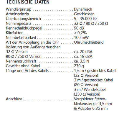

Hm.., wären die DT770 denn mit 32 Ohm brauchbar zu nutzem am Hel?
Datenblatt 32 Ohm

Wenn der/ein Kopfhörer maximal laut werden soll, muss man darauf achten das
  • die Nennimpedanz (Ohm) möglichst niedrig ist
  • der Kennschalldruck (dB) möglichst hoch ist
Grundsätzlich kann man sich aber merken, je niedriger die Ohm-Zahl, desto lauter der Kopfhörer.
z.B. Impedanz unter 50Ohm und Schalldruck über 100dB, sollte an jedem mobilen Gerät problemlos funktionieren.
Achtung, ganz grob und (zu) allgemein gesprochen sinkt mit der Ohm-Zahl auch die Klangqualität.
Aber das gilt nicht für jeden Kopfhörer gleichermaßen.
