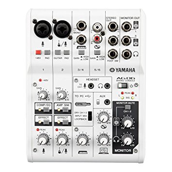

Da ich ja jetzt vorerst mal bei dem Procaster bleibe und das Yamaha ag06 in Bestellung hab, probier ich es erstmal damit?!
Ihr würdet mir dann trotz des Yamaha noch ein dbx 286s ans Herz legen, richtig? Wie funktioniert das? Was mache ich da Wie laufen die Anschlüsse? Als Laie bin ich da gerade restlos überfordert. Wofür ist das Ding im Endeffekt zusätzlich da?
Danke euch!
Ja probiere es ruhig erstmal mit dem Yamaha. Aus meiner Studioerfahrung sind Compressor und EQ die wichtigsten Effekte um das Mikrofonsignal aufzuwerten. Diese kannst du beim AG06 per Software einstellen.
Vorteil beim DBX ist, dass noch ein De-esser, der Enhancer und ein Gate vorhanden sind. Durchaus brauchbar, wenn ich mich an 1997 zurückerinnere wo ich das Teil in Schwarz (286A) mal besessen habe. Dafür ist der EQ beim AG06 deutlich überlegen weil mehr Bänder zur Verfügung stehen. Der DBX ist einfacher parametrisiert, dh man kann auch nicht so leicht viel falsch einstellen. Persönlich würde ich ein aber die Einstellmöglichkeiten des AG06 vorziehen wenn ich mich entscheiden müsste.
Das würde ich auch so machen, du kannst zu Not immer noch alles wieder zurückschicken im Fall des Falles, das wirst du aber nicht machen nachdem du das Gerät in deinen Händen hast :D
Das Mikrofon wird per XLR an den Mikrofon Input des DBX angeschlossen, vom DBX gehst du dann am besten per Klinke aus dem Line Out in den Line In des Yamaha.
Dazu brauchst du also ein 6,3mm Klinke Kabel, und ein XLR Kabel, da kann ich die Ssnake Sachen von Thomann ans Herz legen, sehr günstig und gut.
Generell Thomann ist immer zu empfehlen ^^
Wie ich oben bereits angesprochen habe, es gibt auch den 286A. Der kam 1996 oder 1997 raus und ist das gleiche Gerät nur mit schwarzer Front. Kann mir gut vorstellen, dass es da aufgrund des Alters deutlich günstigere Angebote gibt.
Das Konzept, die Parametrisierung und das Layout der Bedienelemente ist bei beiden Geräten exakt gleich. natürlich ist möglich, dass einzelne Bauteile der Schaltung ersetzt wurden, aber das passiert oft auch innerhalb einer Serie. Jedenfalls war der 286A ein grundsolides Gerät für den Preis. Der lag soweit ich mich richtig erinnere auch damals schon bei knapp 300DM.
Ja der Enhancer klingt richtig nice, auf jeden Fall anders als ein EQ. Trotzdem würde ich auf einen normalen EQ zumindest zusätzlich nicht verzichten wollen. Preamp und Kompressor waren auch solide. Insofern kann der 286S/286A schon Sinn machen als Ergänzung. Wenn du ihn irgendwo billig schiessen kannst, warum nicht.
EQ und Compressor kann man auch über das Yamaha (über dessen Software) anwenden.
Jetzt zur "Ergänzung" gleich noch ein DBX daneben zu stellen, halte ich für übertrieben. Zumal ja noch nichtmal klar ist, ob das AG06 überhaupt bleiben wird. Das Geld würde ich dann lieber von Grund auf in ein besseres Mikro oder einen besseren Mixer stecken.
Den Enhancer (quasi ein "Harmonics/Overtone EQ") und das Gate könnte man ganz nebenbei übrigens auch per VST-Plugin einschleifen. OBS z.B. bietet mittlerweile einen integrierten VST-Host, über den man beliebige Plugins laden kann. Wenn man behutsam damit umgeht, sollte es auch keine spürbaren Auswirkungen auf die Latenz haben.
Anstatt dir über solche Dinge Gedanken zu machen, solltest du dir jedoch lieber Zeit für die ersten Schritte mit der bis hierhin bestellten Hardware nehmen. Wenn du damit erstmal durch bist und dann noch spezifische Wünsche hast, kann man weitersehen...

Wo liegt der große Unterschied? Oder sind das einfach nur Glaubenskriege was besser ist?
Ja würde sagen es ist einfach nur Glaubenskrieg.
Aus dem Manual zu beiden Anschlüssen:
Zum Anschließen von Geräten mit Leitungspegel, z. B. einem
elektronischen Keyboard oder einem Audiogerät. Kanäle
3/4 unterstützen Klinkenstecker, und Kanäle 5/6 unterstützen
Cinch-Stecker. Verwenden Sie die [L/MONO]-Buchse von
Kanal 3/4 für Instrumente usw. mit Monoausgang. In diesem
Fall wird das der Buchse [L/MONO] zugeführte Tonsignal am
Mischpult von den Kanälen L und R ausgegeben
Glaube nicht, dass bei den Verstärkerschaltungen Unterschiede bestehen. Und ob jetzt der Klinkenstecker so viel besser ist als Cinch, darüber darf gestritten werden.
