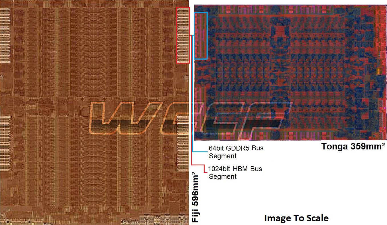

Hier mal, sofern es authentisch ist, ein Vergleich vom HBM Interface und dem GDDR5 Interface:
Wurde damals auch schon als Vorteil erwähnt, da man die Interconnects für den Interposer deutlich feiner machen kann, als man es für die Lanes auf dem PCB machen müsste. Apropo PCB, nicht vergessen dass mehr Speicherkanäle dass PCB ebenfalls komplexer, teurer machen.
jup klar, wurde breits auch schon erwähnt dass das wohl abzuwägen bleibt ob Interposer + HBM oder komplexes PCB "teurer" ist. Hawaii Karten gabs ja aber auch mit 512 Bit SI schon zu recht kleinen Preisen.
