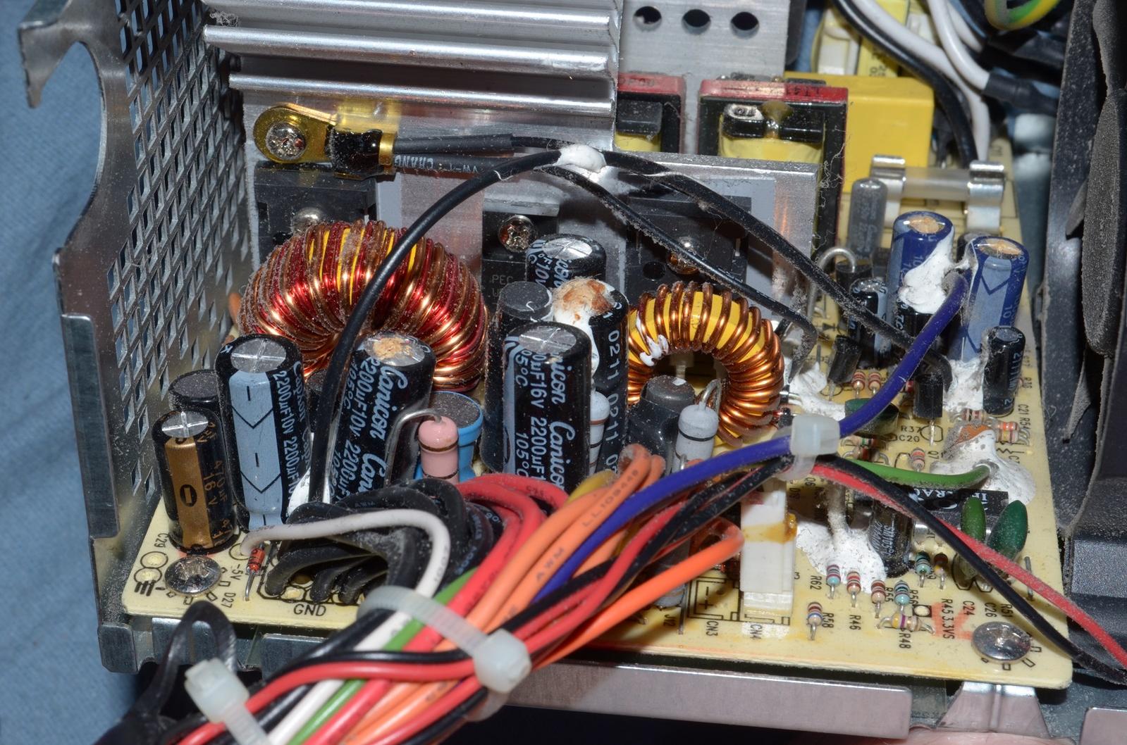

Das E5/E6 ist aber auch zu fast 100% im Klo, da hier Kondensatoren mit nur 8mm Durchmesser verwendet wurden, die deutlich weniger haltbar als 10mm Typen sind.

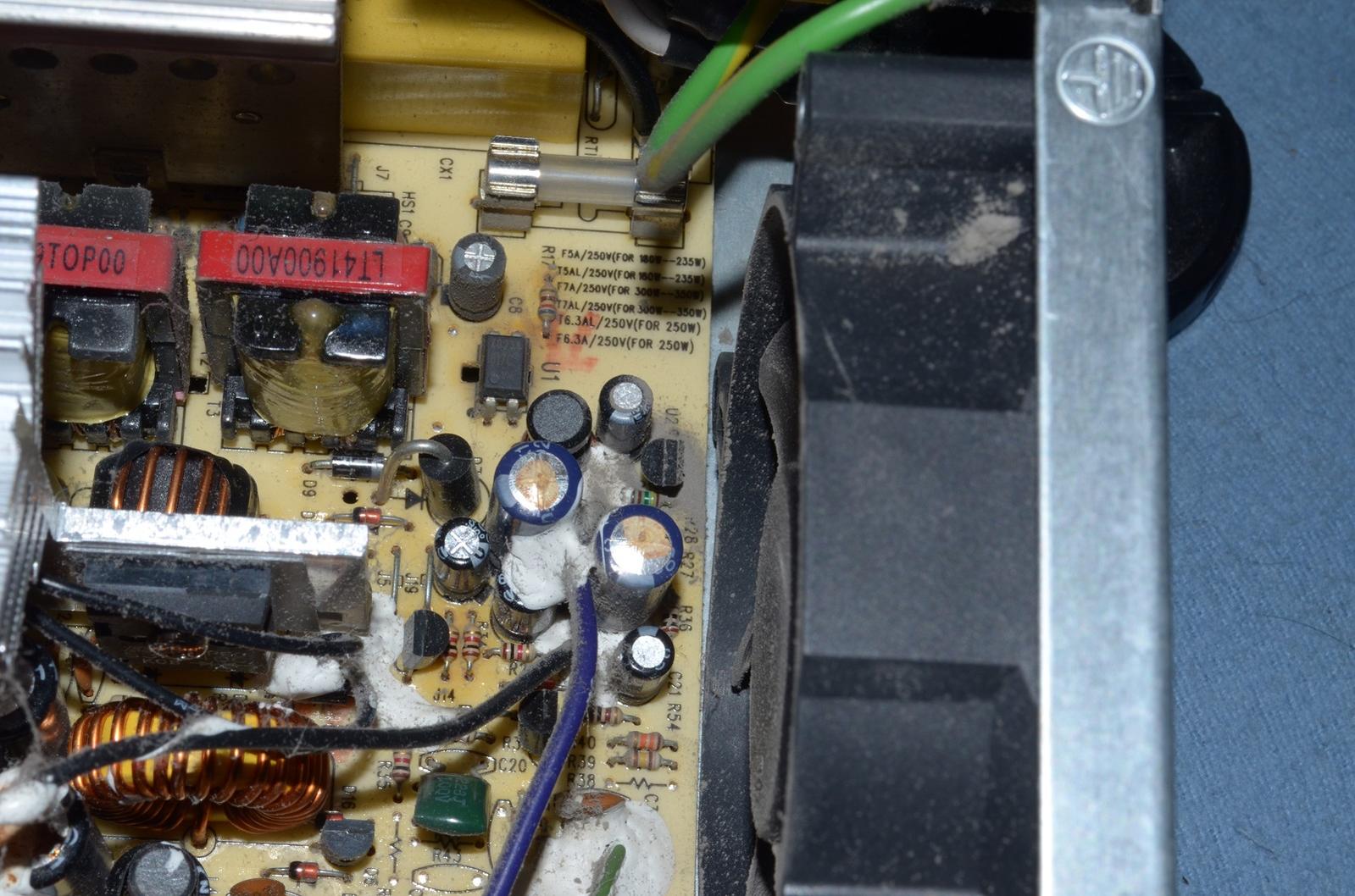

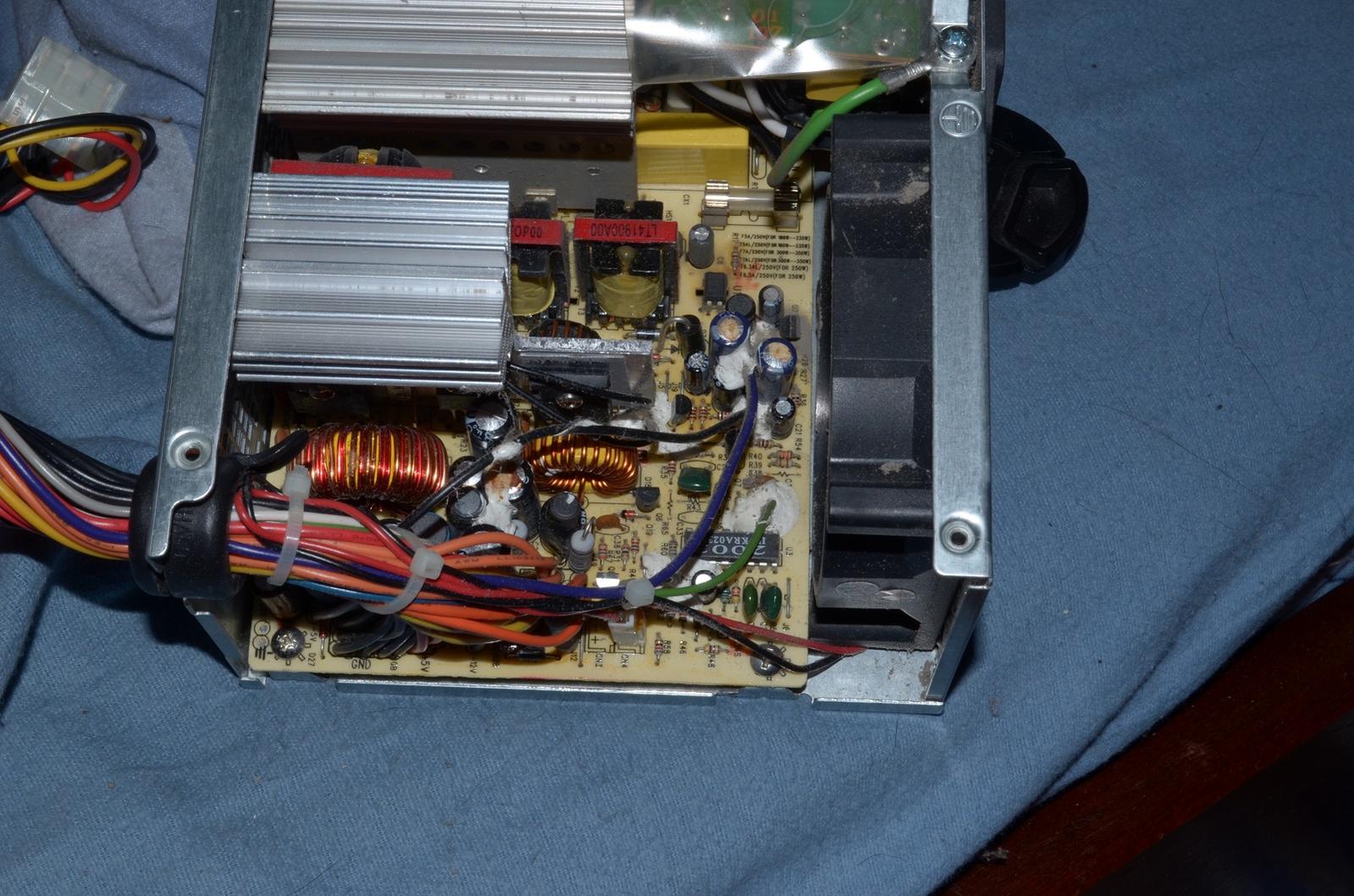

Ja und das defekte E5 wurde noch verwendet, bevor es ausgetauscht wurde. Inzwischen kann man davon ausgehen, dass jedes E5/E6, aufgrund der Bauart, über kaputte Kondensatoren verfügt, auch wenn es scheinbar noch läuft.
Und was du auch vergisst ist das Bild, von dem Netzteil, dass ich weiter oben gepostet habe. DAS wurde noch verwendet, nur eine Woche vorher!!
Glaubst du ernsthaft, dass das gesund für die Hardware wäre??
Und weißt du, warum es ausgetauscht wurde??
Weil die Festplatte nicht mehr wollte!
Anderes Netzteil und lief wieder weiter...
