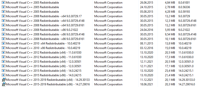

Das Zeug pflegt niemand, aktualisiert niemand und daran denkt meist auch niemand. Ganz anders sieht es bei Software die zum Beispiel VC++ einsetzt, die Runtimes werden dann einfach über Windows Update gepflegt.
Aber auch nur die Runtime, was mit der JRE vergleichbar wäre. Wenn jemand irgend welche weiteren C++ Libs verwendet dann werden die nicht darüber gepflegt sondern liegen genauso im Programmverzeichnis.
Das ist so nur halb korrekt, seit Windows Vista nutzt Windows WinSxS und hat Kenntnis über alle irgendwo im System verteilten und möglicherweise veralteten Komponenten.
https://docs.microsoft.com/de-de/wi...op/manage-the-component-store?view=windows-11
Der Punkt an dieser Stelle ist aber, dass zumindest die Software die ich kenne, bei der Installation die benötigten VC++ Runtimes installiert und nicht irgendwo in den Programmordner hinrotzt, bei Java Software war aber bis vor kurzem das Gegenteil der Fall. Erst mit den ganzen Änderungen an den Java Lizenzbedingungen und der Einstellung von Java Web Start, haben die Hersteller Java sterben lassen.
@xexex : nur bei Komponenten die tatsächlich als SxS Paket vorliegen. Ich hab jetzt einfach mal bei Qt geschaut weil mir das als erstes einfiel: das kann man entweder statisch linken oder shared Libs verwenden, die aber nicht im WinSxS landen...
Reaktionen: xexex, foo_1337 und elgorro

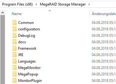

Ehrlich gesagt verstehe ich deinen Einwand nicht.
A) der Nachfolger des MSM ist der LSA - wenn du, dein Admin, deine IT, deine whatever dafür zuständige Person das nicht updatet -> was kann da die Software für?
B) Ja, VC++ Redistributable Pakete werden per Windows Update bezogen. ABER:
Wenn man sich analog dem MSM nicht drum kümmert, ist das exakt gar kein Vorteil... Zumal die alte Kamelle natürlich auch lange nicht mehr geplegt wird und je nach genutzter Software, vor allem Games! sind da ein Problem, wird der Spaß dann gern auch einfach mal in Form einer Assbach Version mitinstalliert.
