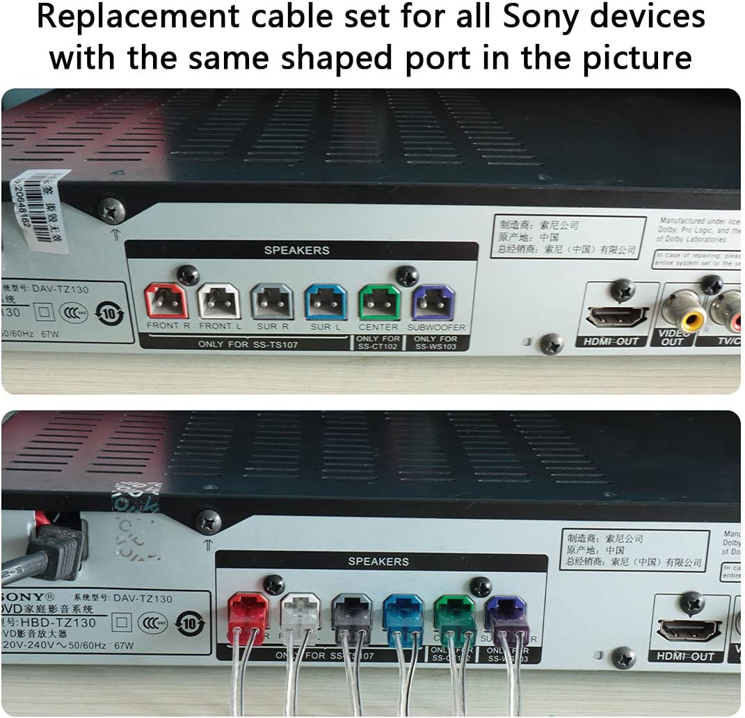

Ich kenne mich leider null aus aber das wird wahrscheinlich von den Anschlüssen abhängen mit denen die Boxen arbeiten. Die sehen ungefähr so aus
Ist das etwas mit dem heutige Receiver arbeiten können oder ist das so ein obskurer Sony-eigener Standard den sie sich patentieren lassen haben und mit dem niemand heute noch irgendwas anfangen kann?
Solche Anschlüsse hatten wir doch neulich erst, wenn ich mich richtig erinnere.
Prinzipiell kann man die Stecker einfach abknipsen und die Kabel direkt den normale AV-Receiver anschließen. Beim Subwoofer geht das allerdings nicht, da die meisten (oder alle?) AV-Receiver keinen Verstärker für einen Subwoofer eingebaut haben, da diese "heutzutage" aktiv sind, sprich einen eigenen Verstärker integriert haben.

Am besten gleich Bananenstecker dran. Dann ist das Anschliessen auch sehr viel einfacher.
Reaktionen: absoluteranfäng
Also wenn ich das richtig verstehe könnte ich diese Plastikkappen abknipsen und dann jeweils für 1 Lautsprecher 2 "Bananenstecker" anschrauben.
Und wenn für den Subwoofer kein Verstärker mehr in den AV-Receivern drin ist, müsste ich einen zusätzlich einen externen Subwoofer-Verstärker kaufen der zwischen Receiver und SW geschaltet wird?
alle (aktuellen) Modelle.
Was ginge wäre ein günstiger Verstärker dazu um den Subwoofer zu "Aktivieren"
https://www.amazon.de/Nobsound-Subwoofer-Frequency-Channel-Amplifier-Black/dp/B0753CPVHS/ref=sr_1_2?__mk_de_DE=ÅMÅŽÕÑ&crid=2SCLN8XRGAMCY&keywords=mono+amp&qid=1707822026&sprefix=mono+amp,aps,149&sr=8-2-spons&sp_csd=d2lkZ2V0TmFtZT1zcF9hdGY&th=1
Trennung etc läuft über den AVR
