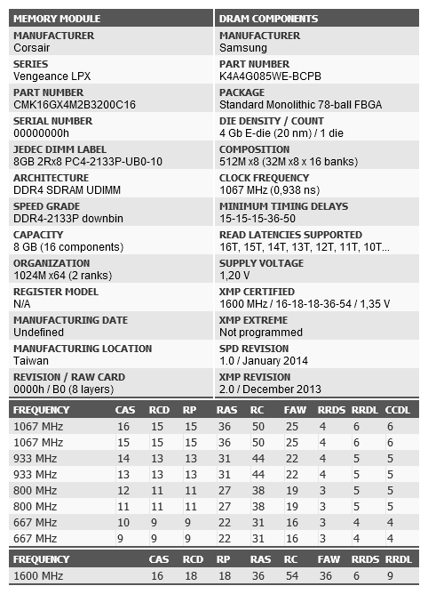

Wie kann ich den Speicher stabil auf 3200 Mhz bringen? Ich denke halt das es guter RAM ist, wegen dual Rank + Samsung Chips.

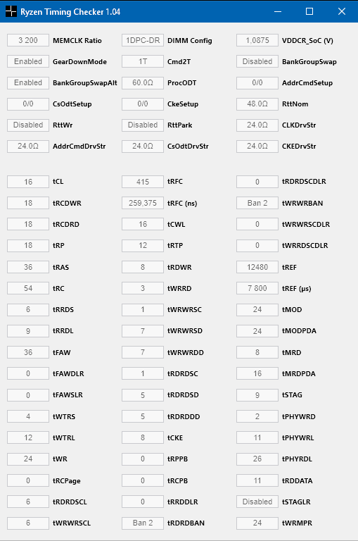

Hier sind meine Timings, sobald ich die RTT_NOM, RTT-WR, RTT_PARK anfasse geht nichts mehr. Nur ProcODT lässt sich ändern.

Die Timings sehen normal aus, da würde ich erstmal nichts dran ändern.....sollte alles laufen, kann man versuchen mit niedrigeren tRDRDSCL undtWRWRSCL mehr sequenzelle lese und Schreibwerte zu erreichen....oder auch die Haupttimings senken, aber erstmal würde ich versuchen den Ram stabil auf 3200 zu bekommen.
Spannungen für Ram und soc zu erhöhen ist eher eine brute force Methode, die ich nicht auf Dauer nutzen würde.....anpassen kann man die aber schon etwas.
1,35V sollte die Basis sein, die der Ram braucht....und um hier Probleme auszuschließen kann man z.B. auf 1,37 gehen, das sollte sicher stellen ,dass hier kein Problem entsteht, ohne dass die Spannung sich auf Wärmeentwicklung und Lebensdauer auswirkt.
Soc hat in der Regel einen Sweetspot....je höher die Ramfrequenz, um so höher, aber ich würde mich von 1,2V fern halten....auch 1,15 sollten für 3200 zu viel sein.
Meine CPU mag an liebsten 1,05V.. aber 1,1V sind auch kein Problem und daher würde ich damit anfangen....etwas senken kann man das am Ende immer noch aber mit 1,1V ist man wie beim Ram mit 1,37 erstmal auf der sicheren Seite.
ProcODT ist ziemlich wichtig und da sollte man zuerst mit rumprobieren ansetzen....
Wenn du mit 3200MHz/60Ohm HCI Memtest fehler bekommst, dann probier eine Einstellung drunter...zwei/drei einstellungen drunter....eine Einstellung drüber....Also irgendwo im Bereich von 42-68Ohm die Werte durch und guck was überhaupt startet und was am stabilsten läuft.
Meine 16Gb single ranked mögen am liebsten 52.2Ohm.
Meine 32GB dual ranked mochten ohne anpassungen der RTT Werte 80 Ohm und nun 60Ohm.
Leute mit 4 Ram Sticks berichten teilweise von 42Ohm.....daher so ungefär der Bereich.
Eventuell reicht das bereits, aber ich befürchte das nicht. ;)
Die RTT werte sind ein weiteres mächtiges Mittel. Leider passen hier nur bestimmte Kombinationen und mit der massen an Kombinationsmöglichkeiten ist ausprobieren schwierig.
Im Bios kannst du die auf disabled stellen oder RZQ/X ....wobei RZQ=240Ohm sein sollte.
Das RTTPart bei dir disabled ist, kommt mir z.B. komisch vor. da könntest du z.B. RZQ/7=34Ohm probieren.
Also bei meinen 32Gb brauche ich RTTNom 34(RZQ/7), RTTWR= 80(RZQ/3), RTTPark=240(RZQ/1)
bei den 16GB 34, disabled, 48.....also extrem andere Werte und ich bin mir unsicher, was deine besondere Kombi wohl brauchen wird.
Du kannst beide Kombis von mir probieren, aber vermutlich wird keine davon booten und du kannst versuchen deine ursprünglichen Werte leicht anzupassen.
Also disabled zu RZQ/7 oder /6 erhöhen....hoffentlich hilft das bei der Stabilität....
Die Cad Bus Werte sind dann eher Feinheiten, die mit der betriebstemperatur und dem Ramtakt skalieren.
alles auf 24 ist in der Regel gut um ein System kalt zu booten.
Wenn du aber mit Memtest testest und sozusagen aus dem aufgewärmten Zustand neu startest, oder lange testest, sind die Werte nicht optimal und es kann Fehler oder Bootprobleme geben.
erhöht man sie deutlich, bekommt man bootprobleme beim kaltstarts.
Kombinationen, die sich bei mir als gute Allrounder bei hohen Taktraten herausgestellt haben, sind 24 24 30 30,
24 20 40 40 und für über 3200MHz 24 24 40 60.
Das wären erstmal so meine Ideen......solltest du dich überhaupt entscheiden den Ram auf 3200 bringen zu wollen.
