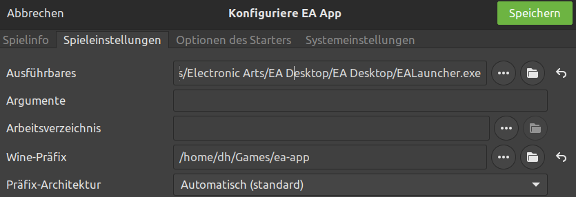

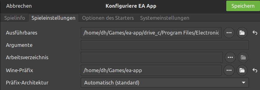

Wenn du unter Lutris bei deiner gewünschten Anwendung (in dem Fall die EA App) auf Konfigurieren gehst, findest du unter dem Reiter "Spieleinstellungen" folgendes (ähnliches) Bild:
Da siehst du unter "Wine-Präfix" wo die Anwendung installiert ist. Bei dir dürfte das selbe das hier sein: "/home/dh/Games/ea-app", da warst du also schon auf der richtigen Spur.

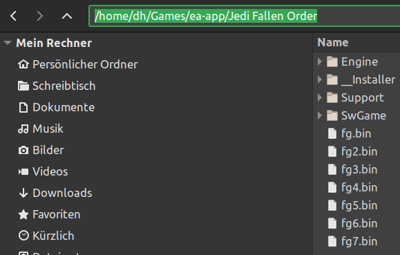

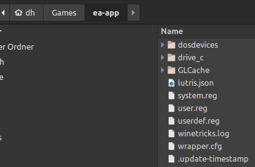

Navigierst du da jetzt in den Ordner "ea-app" findest du ungefähr folgendes Bild:
Dort navigierst du jetzt in den Ordner "drive_c" und ab da solltest du dich eigentlich von Windows her wieder auskennen, anders ist das nämlich nicht.
Dort schiebst du dann den Ordner des Spiels an den selben Platz, den du auch in Windows benutzen würdest und zeigst der EA App dann, wo der neue Pfad ist. Die EA App ist sowieso schon in diesem Wine Präfix installiert, also sollte es sich ab da innerhalb der App wieder wie in Windows anfühlen.

Ich habe den Ordner <Jedi Fallen Order> von Windows nach Linux </home/dh/Games/ea-app> kopiert.
Wenn ich die EA-App starte gibt es nur die Möglichkeit, das Spiel herunterzuladen. Den Pfad innerhalb der EA-App kann man nicht anpassen.

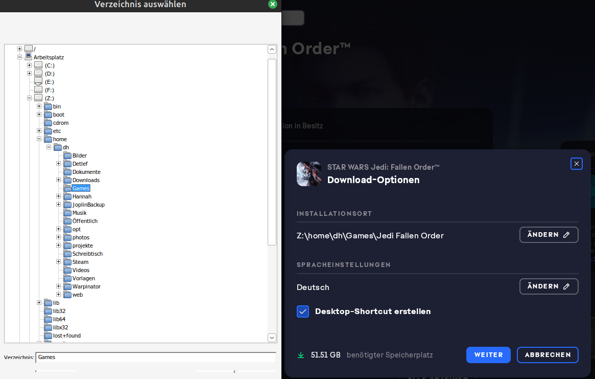

/home/dh/Games/ea-app/drive_c/Prgram Files/<EA-App-Ordner> wäre der richtige Ort für die Spieldateien. Der letzte Teil halt entsprechend der Vorgabe in der EA-App, wenn sich das nicht ändern lässt.
In der EA-App kann man nur Herunterladen.
Ich klicke also auf Herunterladen und wähle den Pfad in Linux aus.
Dann muss man auf Weiter klicken und dann auf Abbrechen.
Dann wird der Pfad in der EA-App übernommen.
Wie man auf den Bild erkennen kann, ist es nicht möglich Unterordner des Ordners Games anzuwählen. Es sind aber Ordner vorhanden. Unter anderem auch der Ordner drive_c. Aber auf diesen kann die EA-App nicht verweisen.

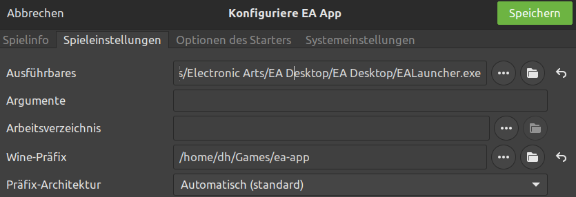

Als Tooltipp bei <Ausführbares> kommt: Die Haupt-EXE-Datei des Spiels.
Wieso steht da dann EALauncher.exe drin?
Das ist doch nicht das Spiel, sondern der Launcher.
Falsch, du musst den Pfad innerhalb des Wine-Prefix auswählen, also C:\Program Files\... in der EA-App entspicht /home/dh/Games/ea-app/drive_c/Program Files/... deines Systems.
Die EA-App weiß nicht, was Linux ist, die denkt, die wird auf einem Windows-System ausgeführt.

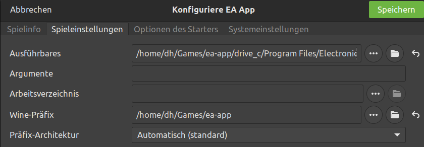

Diese Einstellungen habe ich in Lutris vorgenommen
In der EA-App ist es nicht möglich, den Pfad anzupassen.
Man MUSS das Spiel erneut herunterladen. Dabei kann der Pfad angepasst werden.
Danach habe ich dann das Spiel von Windows nach Linux kopiert (praktisch den Download ersetzt), um meinen Spielstand nach Linux zu übernehmen. Das hat auch funktioniert.
