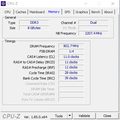

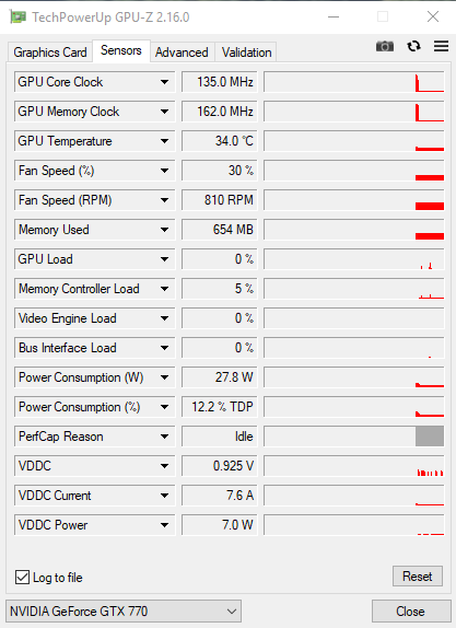

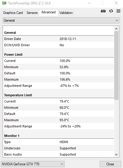

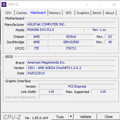

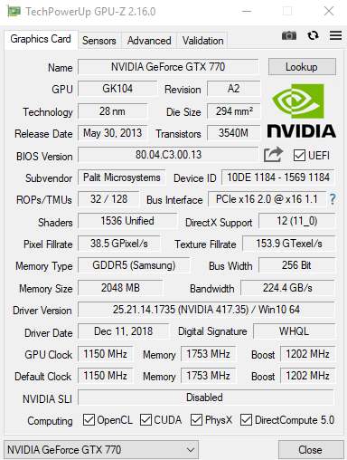

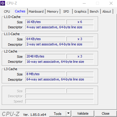

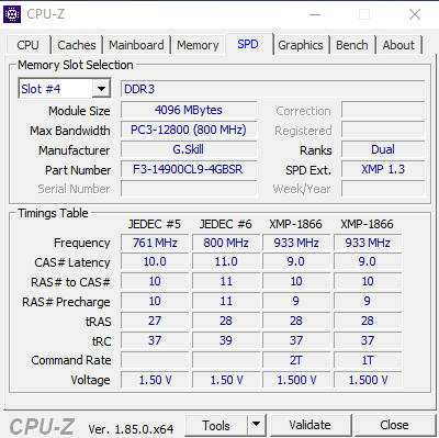

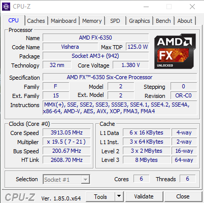

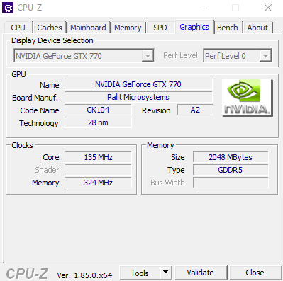

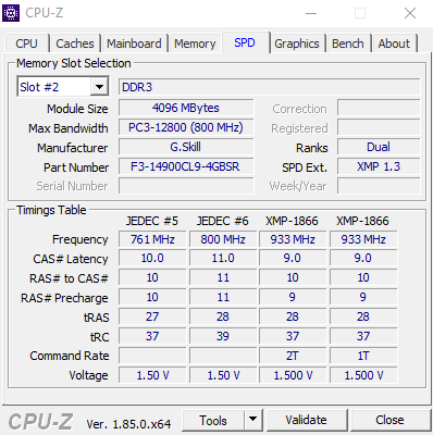

Anbei Bilder von GPUZ und CPUZ.

@legolaz Gpuz sagt 34 Grad...

Den RAM könntest auch mal etwas mehr Dampf geben. 1,55V wäre ein Anfang

Zudem führen zu scharfe RAM-Settings [sowohl Takt als auch Timings] und zu wenig VDIMM oft zu dieser Art von Abstürzen.

Firefox? 4 Kerne ? Ich hab Chrome (und ja der Saugt sehr gut^^) aber 6kerne mit 3.9ghz.

Meiner Aufmerksamkeit galt meinen Festplatten SSD (Windows) und HDD (Programme und Spiele). Also habe ich beide Formatiert, System erstmal auf die HDD gespielt und getestet... Spiele Schmierten weiter ab... nach einer kurzen Nacht nutze ich die Zeit und die Ruhe, etwas zu forschen, und begab mich mal auf die Hersteller Seite meiner Grafikkarte... und vergleichte die angaben dort mit den Daten die Afterburn und co ausspuckten!
Soll: GPU - 10XX Mhz haben 1300mhz!
Soll: Memory - 3000mhz haben 3500mhz
Somit dachte ich mir... ok schalte ich die Grafikkarte so wie vom Hersteller angegeben.. und siehe da Spiele laufen wieder ohne Freezes! Da ich nie was an der Graka geändert habe, denke ich das sie von Haus aus ne OC version war auch wenn nichts drauf steht oder irgendwie bekannt war das sie unter OC verkauft wurde, kam sie damit nicht klar anscheinend! Danach hab ich das System wieder platt gemacht, Windows wieder auf die SSD geschmissen und dann musste ich in Afterburn die Einstellungen wieder vornehmen. Demnach läuft es jetzt wieder <3
