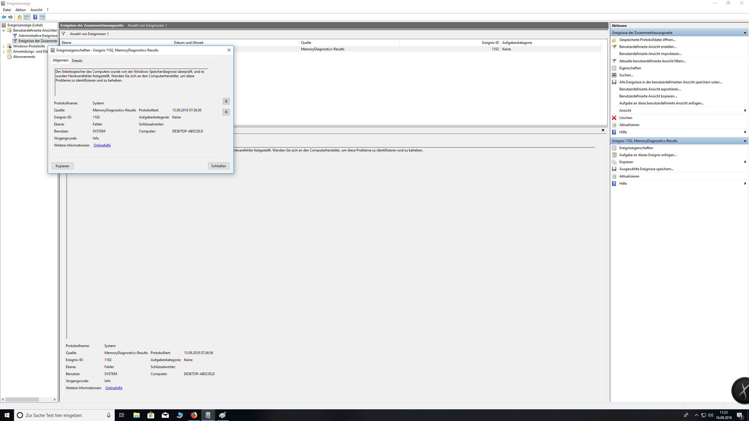

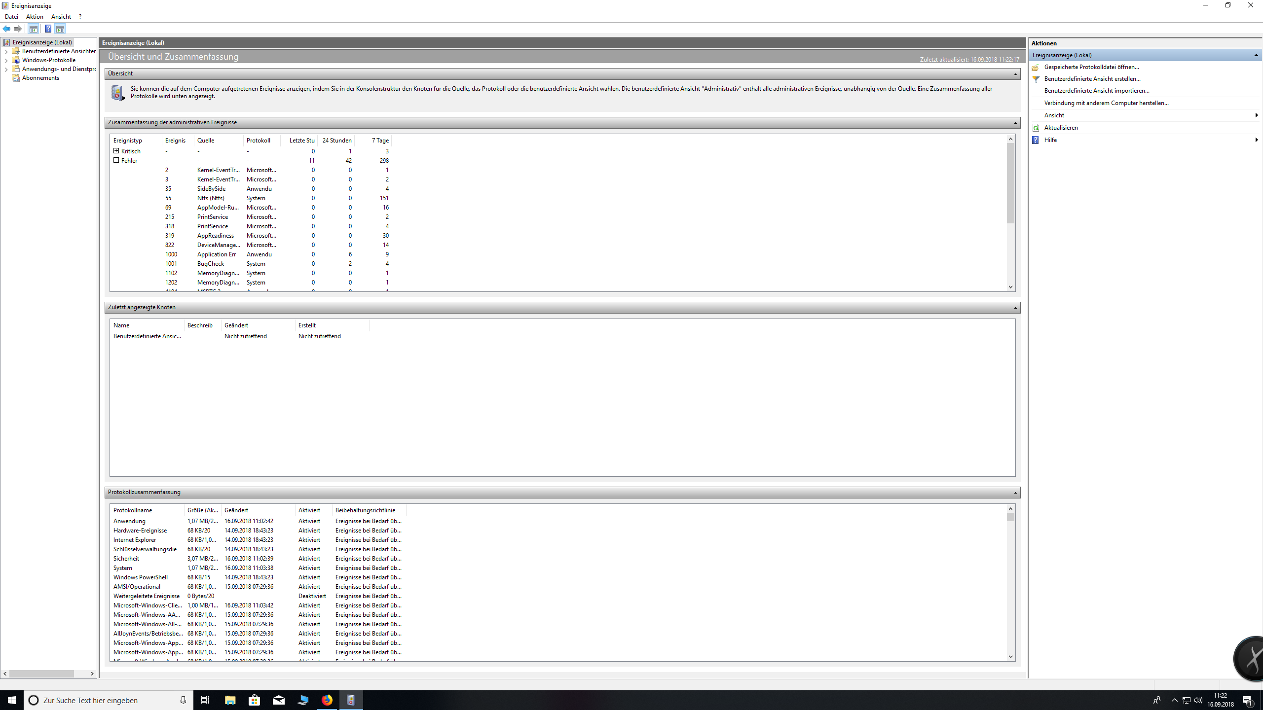

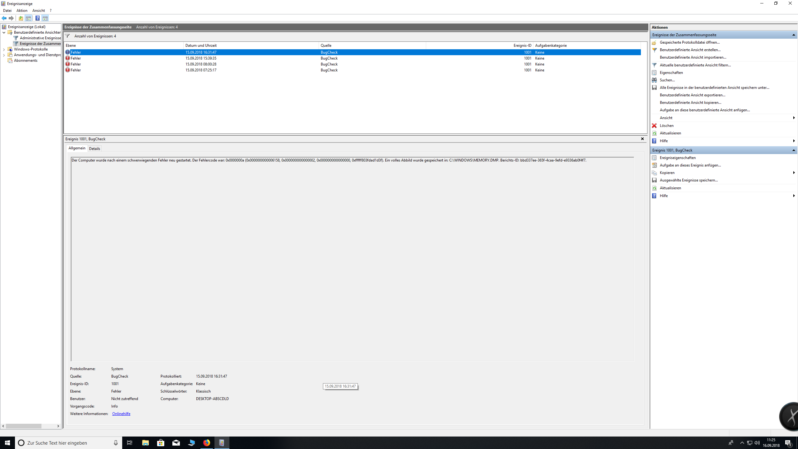

Wenn es erneut passiert, dann kannst du in der Ereignisanzeige Aufschluss über die Fehlerursache erhalten.
Suche dazu in Cortana nach Ereignisanzeige, starte diese und wähle links im Baum Windows-Protokolle -> Anwendung aus. In der Mitte siehst du dann von Windows protokollierte Informationen, Warnungen und Fehler.
Wenn du einen protokollierten Fehler anklickst, dann siehst du unterhalb die Fehlerbeschreibung und je nach Fehlerfall auch die fehlerhafte Komponente, z.B. eine Systemdatei oder eine DLL-Datei deines Grafikkartentreibers. Wenn Abstürze unterschiedlicher Spiele aufgrund derselben fehlerhaften Komponente geschehen, dann hast du wenigstens einen Anhaltspunkt.
Du musst natürlich nicht auf den nächsten Absturz warten, sondern kannst dir die Ereignisanzeige auch direkt ansehen. Das Protokoll reicht Monate zurück.

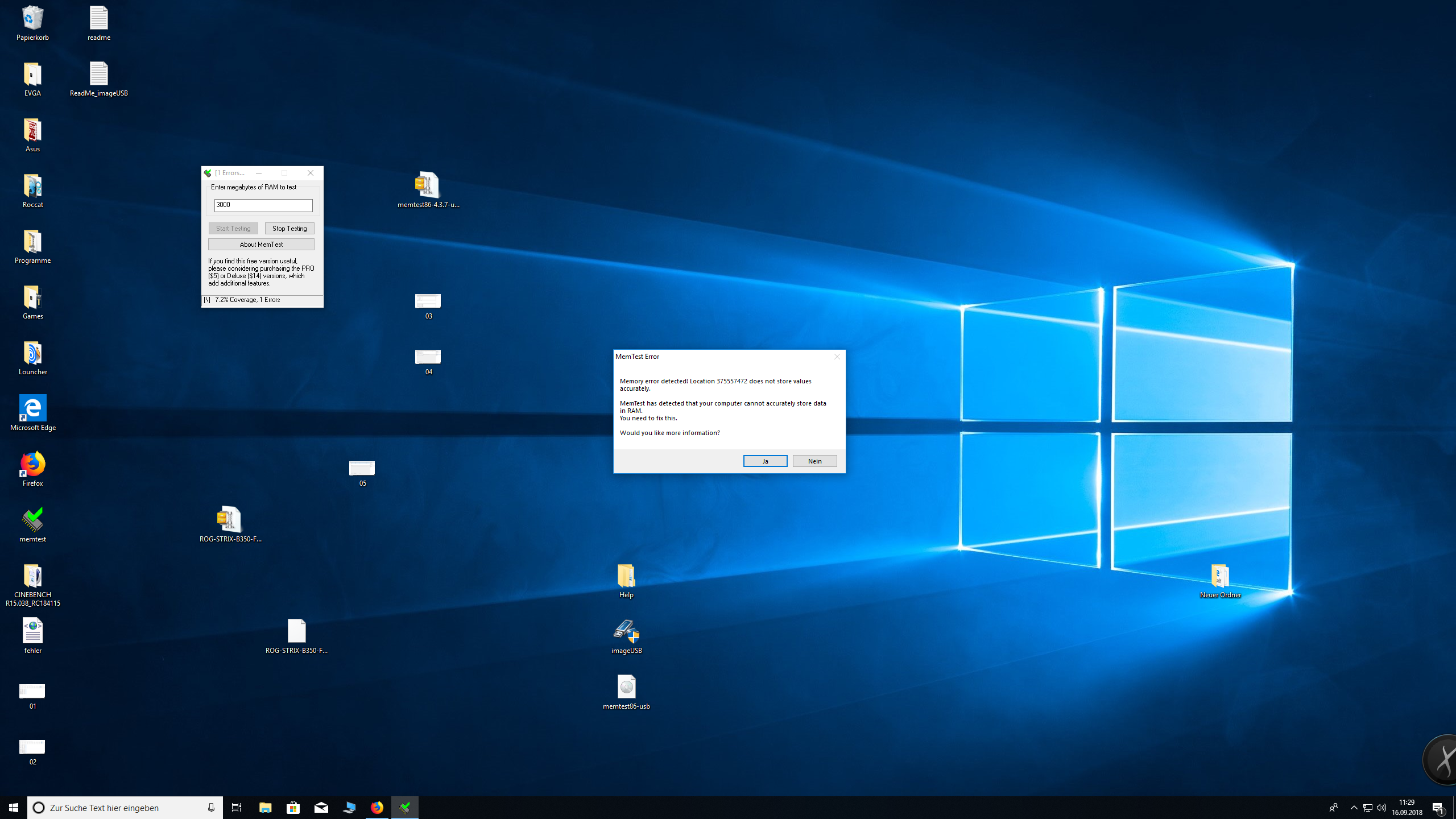

Den PC hab ich seit Dezember 2017, hatte ein halbes Jahr funktioniert. Bis vor einem knappen Monat. Da fing es nur mit Spielabstürzen an. Daraufhin hab ich nach fehlerquellen gesucht. Da auf den Teilen Garantie ist habe ich den Ram getauscht ohne Wirkung. Zu dem Zeitpunkt hatte ich im Desktopbetrieb einmal den Screen. Nach sucherrei,habe ich den einen Fachman gegeben. Der aber nichts gefunden hat. Was komisch ist, weil wen ich den Memtest mache findet er Fehler. Genauso das Arbeitsspeicher-Diagnosetool von windoof.
Sowohl beim alten RAM und neun RAM. Das es ja ein Speicherfehler ist, habe ich die SSD getauscht und alles wieder neu drauf gespielt.
Wen ich im Protokoll reinsehe, steht da nur der Fehlercode.

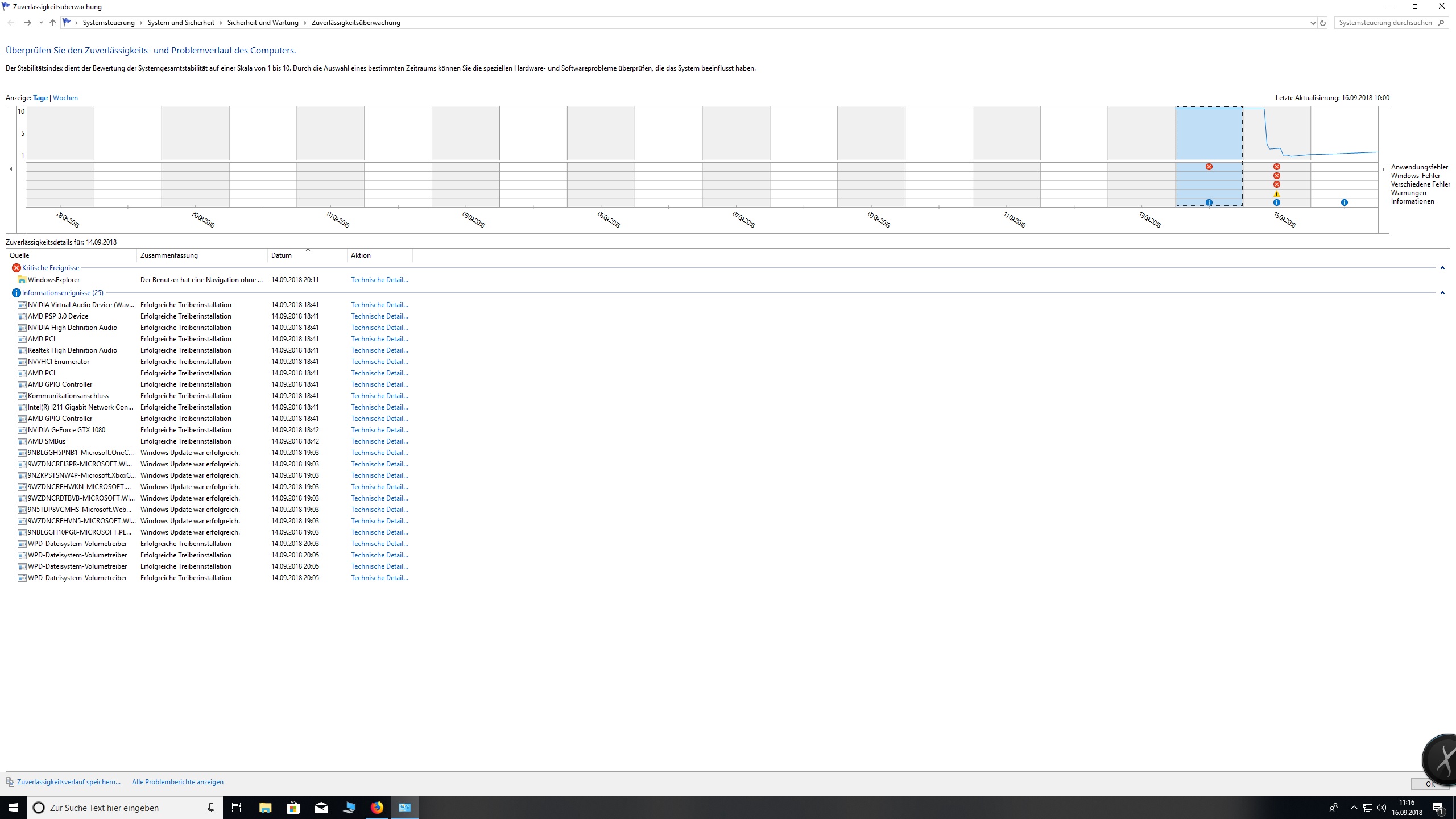

Stell mal ein Bild vom zuverlässigkeitsverlauf online, mit den technischen Details zum Fehler.
Laut dem Tool memtest hat der Speicher Fehler. Beim diagnosdtool von windows mdshed oder So hängt er bei 21% erweitert fest weil noch nix passiert ist heute ist bei Standard aber angeblich alles ok

Also wenn Memtest Fehler anzeigt dann stimmt da was nicht.
Laufen auf 3200mhz... Fehler tritt aber auch bei 2133 Standard auf
3200 ist OC, denn so hohe Taktraten sieht AMD nicht vor und es gilt immer der geringste Wert der Angaben der Hersteller der CPU (dort sitzt der RAM Controller), des Boards bzw. des RAM Riegels und alles darüber ist OC.
Mache nun mal einen RAM Test mit Memtest86. Teste alle Riegel so wie sie eingebaut sind, ändere da nichts und lass auch die BIOS Einstellungen so wie sie unter Windows betrieben werden, genau so müssen sie ja auch fehlerfrei laufen. Wenn es keine Fehler gibt, warte 6 PASS ob es so bleibt und wenn es Fehler gibt, teste zuerst mit den Standardeinstellungen neu, sollte übertaktet worden sein und danach teste die Riegel einzeln um zu sehen ob einer defekt ist oder ggf. eine andere Ursache vorliegt warum die möglicherweise auch fehlerfreien Riegel nicht fehlerfrei zusammenarbeiten wollen.
