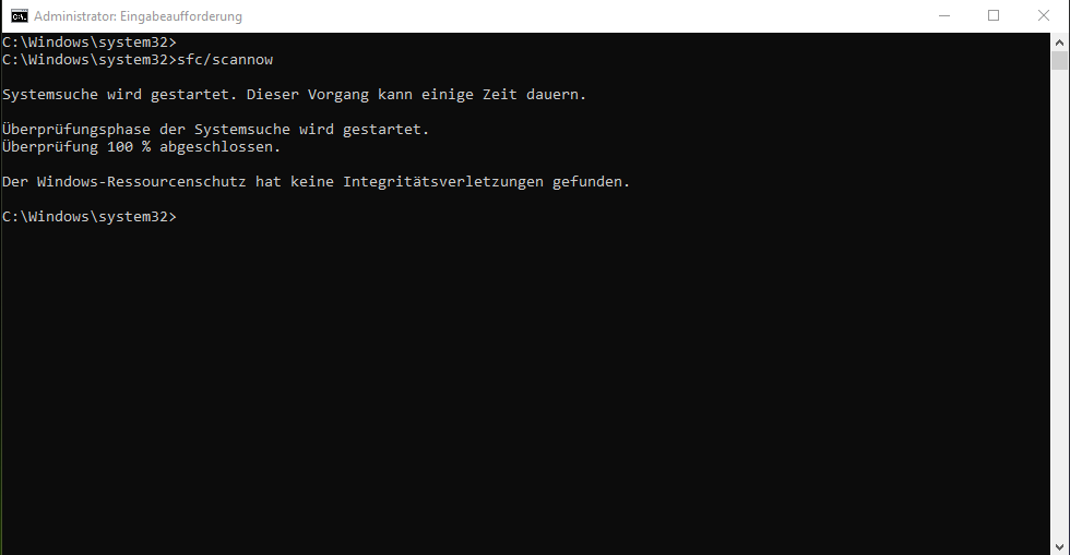

Starte die Eingabeaufforderung als Administrator und gib: sfc /scannow
ein.

Das War das Ergebnis vom scf/scannow... sieht gut aus...

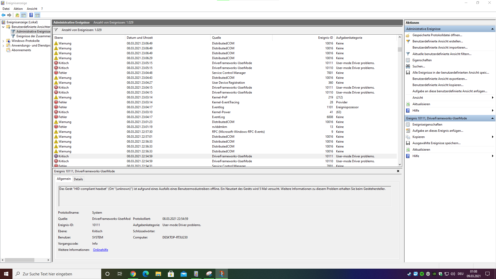

Hier ist nochmal ein Screenshot von der Ereignisanzeige. lese ich es also richtig, dass es sich um Treiber-Fehler handelt?

Laut eventlog ist ein Headset (Treiber) verantwortlich.
Hast du das Problem auch ohne Headset?
Müsste ich jetzt separat aich nochmal testen. An welchen Eventlog siehst du das?
Dachte an die "DriverFrameworks-UserMode".
cloudman schrieb:
Der markierte aus dem Screenshot 🙂
HID compliant Headset...
Ah okay klar...wer lesen kann ist klar im Vorteil.
