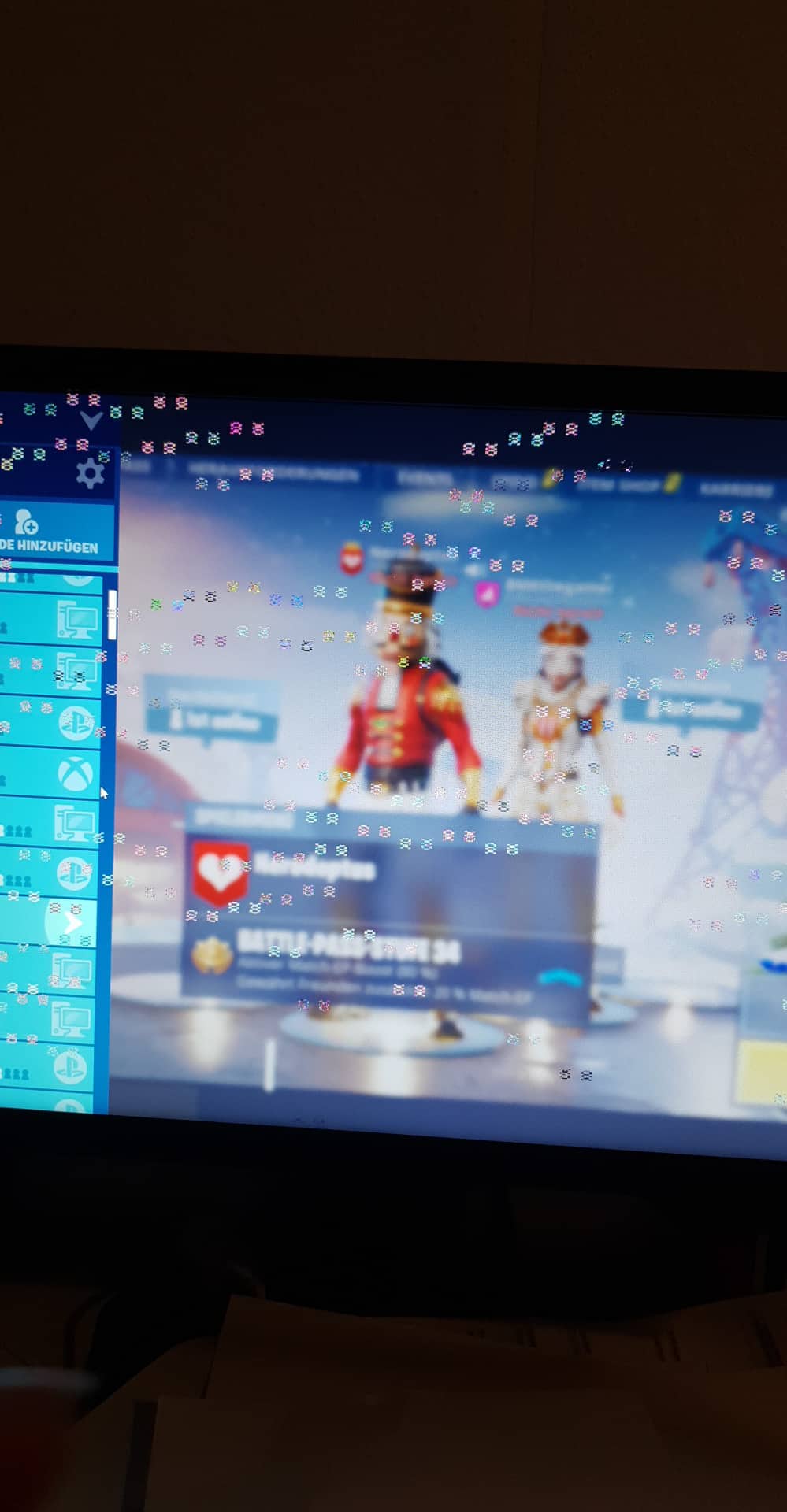

Hi,
Seit mehr als einer Woche taucht bei mir zu unterschiedlichen Abständen ein Freeze auf. Hauptsächlich wenn ich Fortnite spiele. Dieser sieht wie im Anhang aus, ich kann nicht raustabben, ich kann die maus nur bedingt bewegen aber mehr auch nicht. Manchmal kann ich die maus auch gar nicht bewegen. Was aber immer gleich ist, der Sound bleibt da. Meine Teammates hören mich noch und ich höre sie.
Bisher habe ich folgendes versucht:
Grafikkartentreiber eine Stufe runtersetzen -> hat nichts gebracht, also habe ich das wieder aktualisiert
Memtest durchgeführt (der von Win10 selber) -> alles fein laut windows.
RAM von 2666 oder so auf 2133 gesetzt -> schien anfangs das problem gelöst zu haben, aber nach einem Tag war das problem wieder da.
Am bildschirm selbst sollte es nicht liegen, da ich 2 habe und es auf beiden auftaucht.
Ich habe bei fortnite speziell die settings geändert um zu schauen ob es nicht daran liegen könnte und als ich es auf 60 HZ stellte war alles ok, 3 Sekunden nachdem ich es auf 144HZ stellte fing es wieder an. Kann natürlich auch zufall sein.
EDIT:
Ich habe meinen PC checken lassen. Mit der Graka war alles in Ordnung, aber mein Netzteil war wohl zu alt. Bei (ab jetzt habe ich keine Ahnung ob ich das richtig wiedergebe was mir gesagt wurde) Spannungsschwankungen hat mein altes Netzteil auf dauer schlapp gemacht, sodass dieses Bild entstanden ist und es schließlich gar nicht mehr hochgefahren ist. Netzteil ausgetauscht und bis jetzt läuft alles rund.

falls jeamand ne idee hätte wäre das nett, ich habe zum glück noch garantie falls es an der hardwae liegen sollte. Das einzige Problem ist, dass sie zur weihnachtszeit nicht da sind, cih also paar tage warten muss, deshalb wollte ich versuchen es selbst zu fixen, sofern möglich. Bin ein kompletter technik noob
sieht wenn auch mehr nach einem VRAM defekt aus ... und kein RAM defekt welcher eh in einen Bluescreen endet.
Ok, da bin ich raus, was ist das und was müsste ich da machen? ist das hardware und wenn ja welches Teil? kann ich da was im Bios machen oder liegt es höchstwahrscheinlich am teil selbst?

Grafikkarte defekt, die RTX Karten haben eh so einige Probleme ^^

Das Problem gibt es bei allen RTX, vornehmlich bei den 2080Ti. Ist ein klarer Garantiefall
