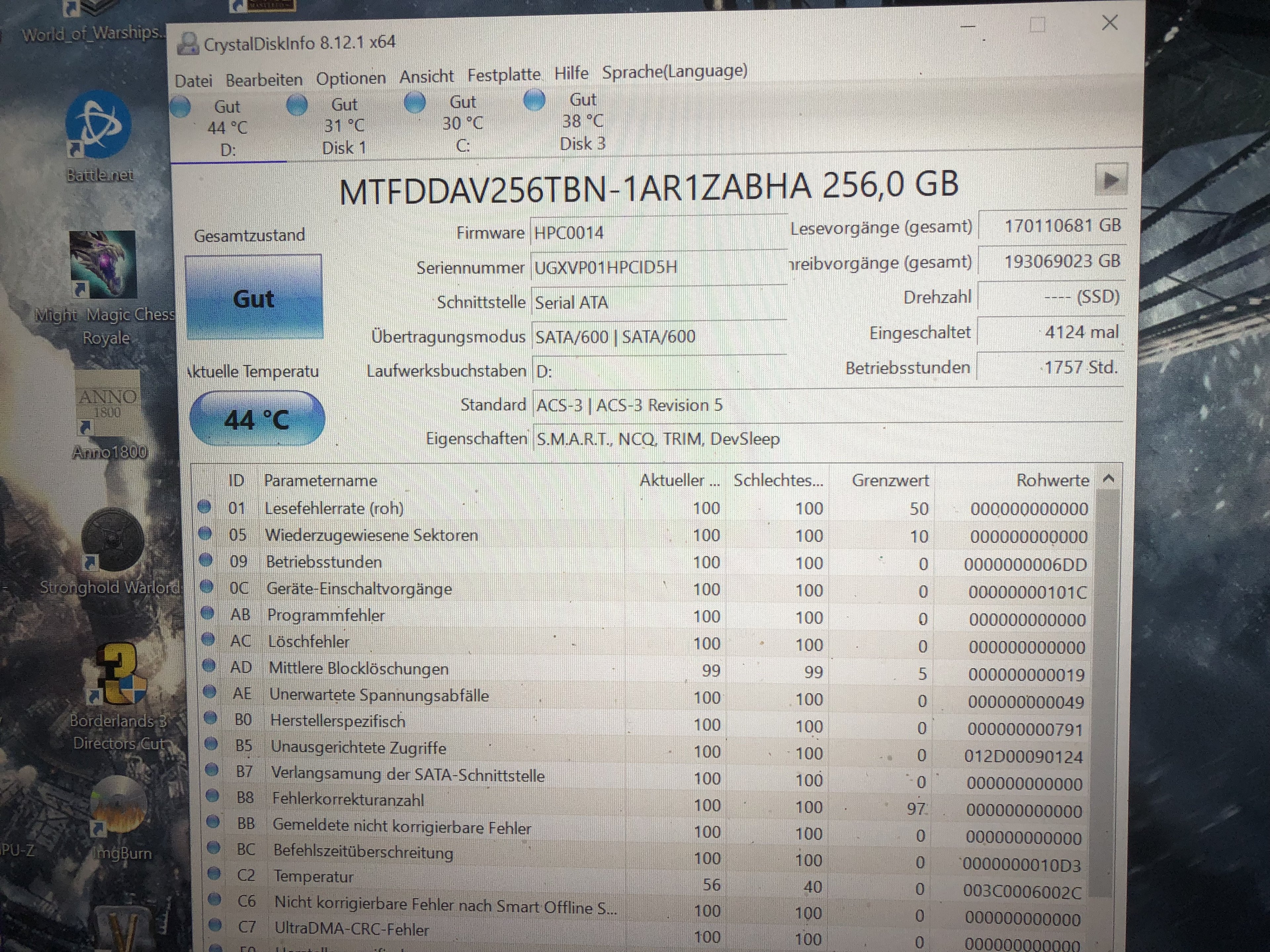

Habe hier den pc des Nachbarn, zur reinigung, er nutzt amd store MI seid ca 3-4 Jahren, mit dieser ssd als Cache, es geht alles normal und die Werte sind mit einem anderem Programm gegengecheckt, also sind keine Auslesefehler, zustand ist ok es läuft alles normal, aber die Werte gaben mir da doch sehr zu denken, sollten eigentlich nicht möglich sein oder denke ich da falsch?
Jo, Schreibleistung klingt sehr unrealistisch
naja ist ne caching ssd also wird alles darüber laufen dahinter hängt eine 3tb datenplatte wo er seine spiele drauf hat, ich dachte auch erst kann nicht sein aber bei mir im nas mit nvme ssd gehen die werte auch sehr schenll nach oben, bei der zeit würde ich nicht direkt sagen, kann nicht sein. Wobei dei Betriebstunden bei store mi sich wohl nicht erhöhen weil die können echt nicht sein. Weil lese und Schreibleistung sind ja halbwegs passend, nur halt unmöglich hoch eigentlich.
Da ist irgendwo ein Fehler drin, nie und nimmer hat die SSD 193 Petabyte geschrieben in 1760 Betriebsstunden
Selbst wenn man das SATA Interface auslastet bekommt man da in der Zeit vielleicht 3,5 Petabyte durch geschweige denn auf die SSD

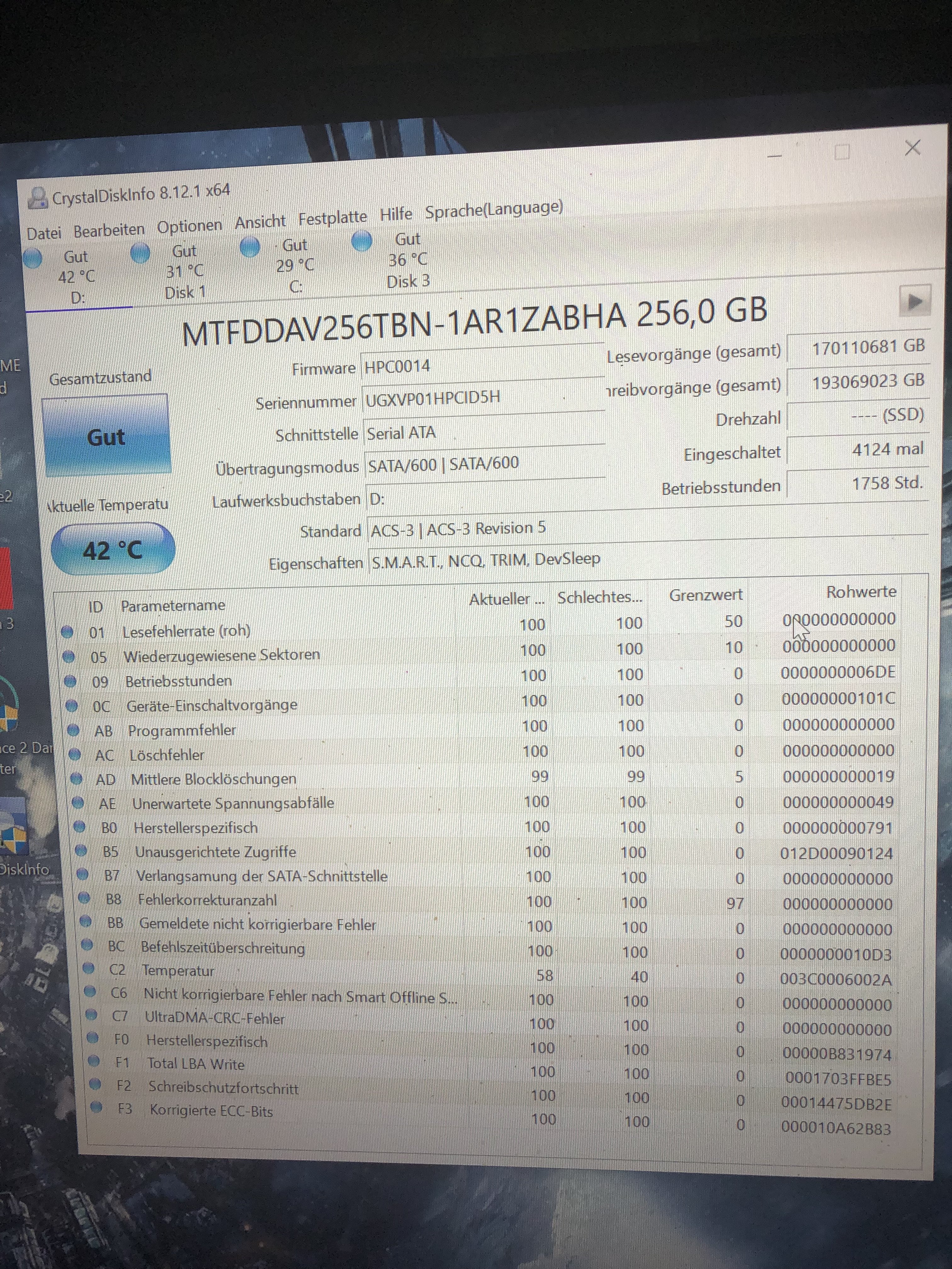

Sollte so weit o.k sein, Fehlanzeigen kommen vor. Das nächste Mal bitte einen Screenshot und das vorher das Fenster ganz aufziehen.
Exakt, das wären nämlich 30 Gigabyte/s - durschnittlich ;)

Hier noch mal in aufgezogen wie gefordert.

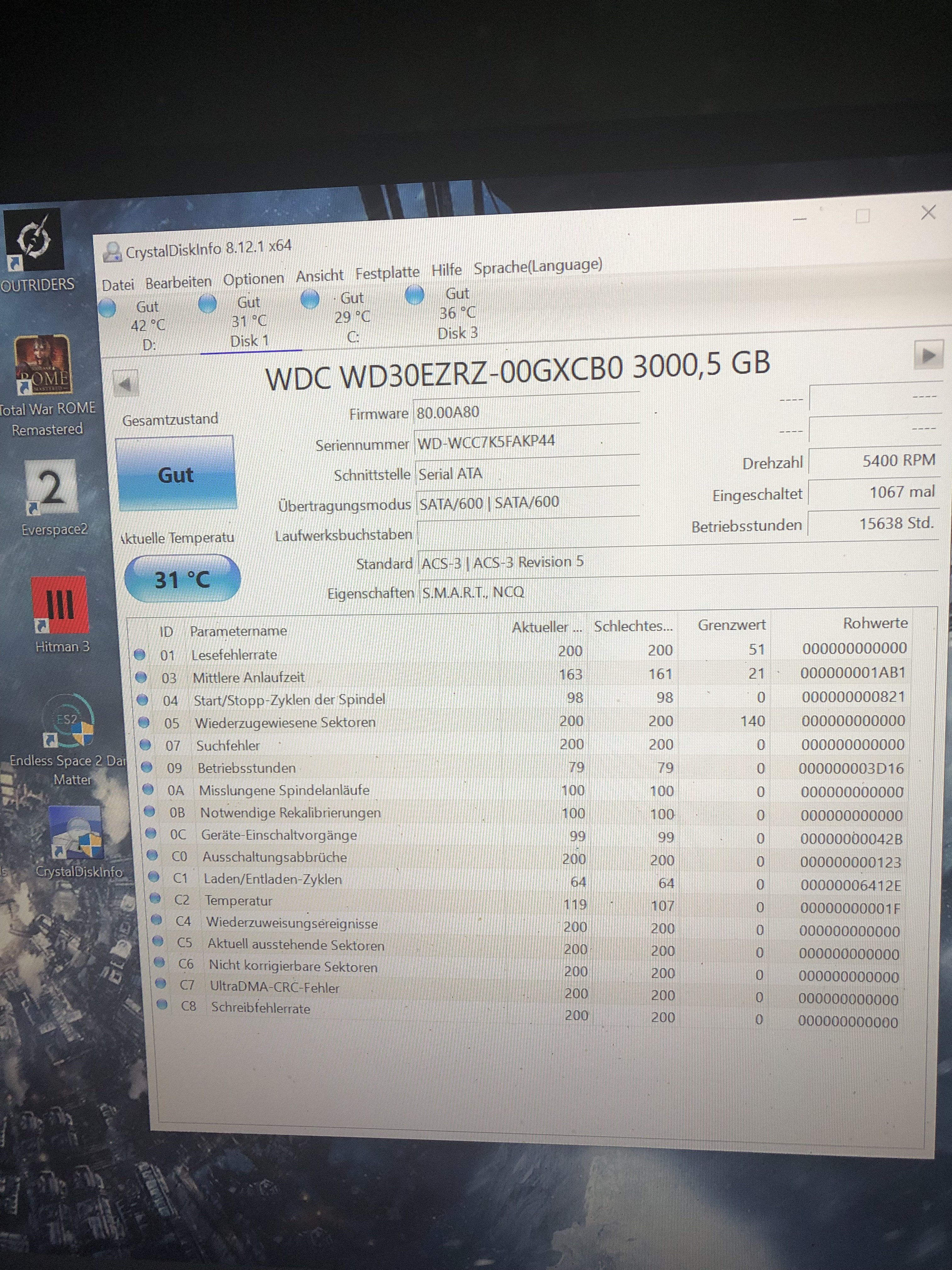

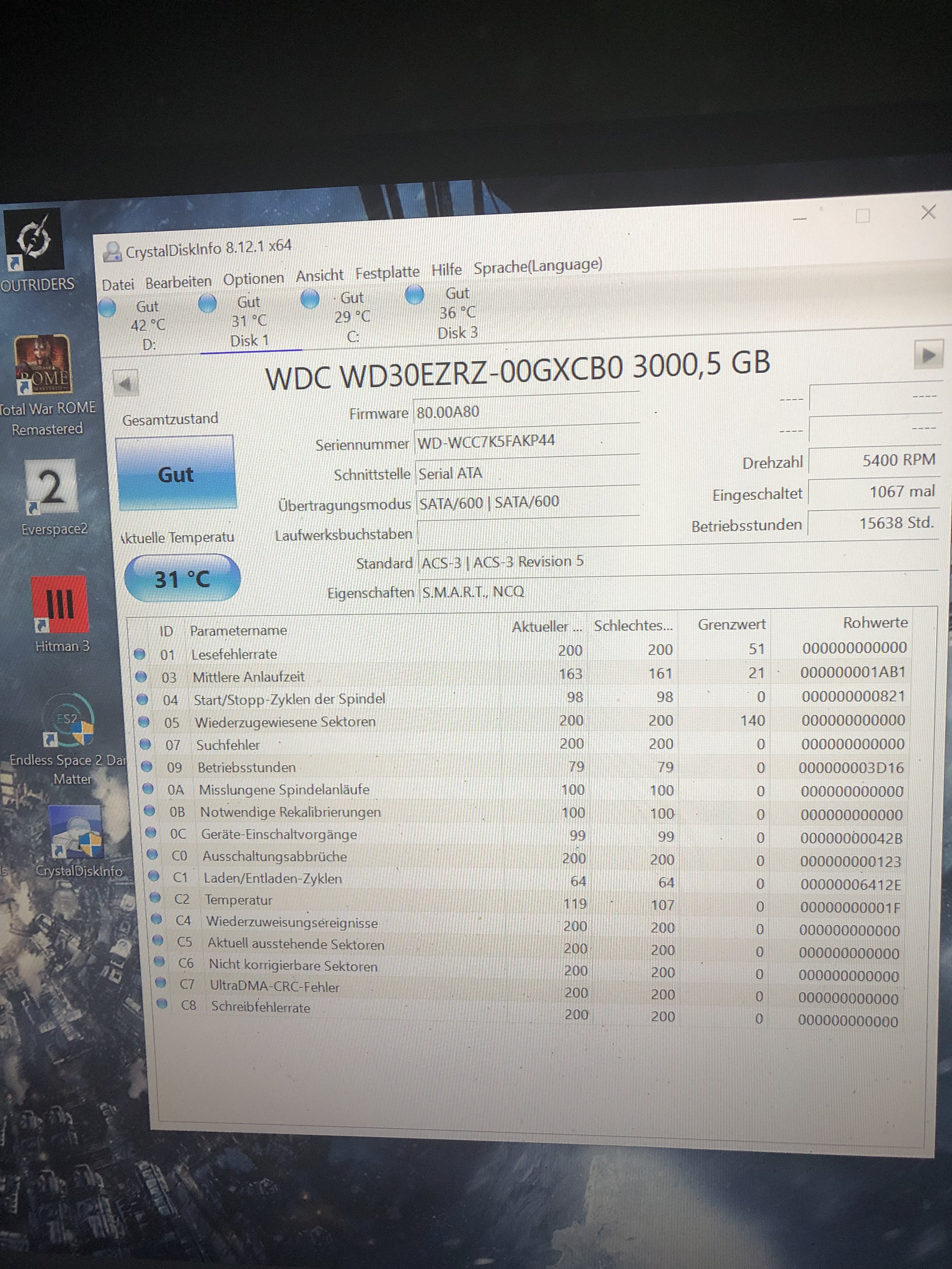

habe auch die werte der datenplatte mal drauf die hat gar keine schreib und lesen daten dann.

auch crystal diskinfo liefert keine verlässlichen angaben da auch dieses programm nur smartwerte schätzt(nach bestimmten parametern), und nicht exakt ausliest bzw berechnet....
Also die Schreib und Lesevorgänge mal außen vor, kommt mir noch mehr merkwürdig vor:
1757 Betriebsstunden bei 4124 Einschaltvorgängen das wären nur ~0,5h pro Einschaltvorgang.
Irgendwas haut hier allgemein mit den Werten nicht hin.

Wie schon geschrieben sind 193069 Terabyte Write in 1757 Stunden ziemlich unrealistisch.
30 Gigabyte Pro Sekunde klingen schon extrem unrealistisch und nach auslesefehler ;-)

Die Schreibleistung kann einfach nicht stimmen. Angenommen die angezeigten Betriebsstunden stimmen nicht und wir nehmen die 16 h pro Tag und 4 Jahren, dann erhalten wir 4*365*16*60*60 = 84,1E6 Betriebssekunden. Somit landet man über die gesamte Zeit bei einer durchschnittlichen Schreibrate von über 2,4 GB/s.
Wie dem auch sei, für die SSD werden 25 (19 in hex) mittlere Blocklöschungen (ID AD) angezeigt. Die hat noch sehr viel Lebenszeit verbleibend.
Das dürfte eine TLC SSD sein, der NAND ist also fast sicher für mindestens 1500 Blocklöschungen spezifiziert.
(Wobei 25 Blocklöschungen für eine 250GB SSD mit 3-4 Jahren Betriebszeit verdächtig niedrig ist... das könnte auch ein pre-storeMI Wert sein.)
