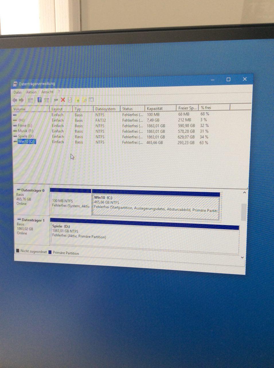

Wenn ich meine alte M4 wieder einbaue, wird sie im Bios, jedoch nicht unter win10 erkannt. Ich würde sie gerne platt machen und einem Kumpel geben, der sie als kleine Spieleplatte (nicht als Sysplatte) nehmen will. Wie kann ich sie erkennbar machen bzw. platt machen? H: ist ein Stick.
Ok, nach ein paar reboots wurde sie plötzlich erkannt und ich konnte sie formatieren unter windows. Jetzt kann hier zugemacht werden, hoffe ich ;-)
