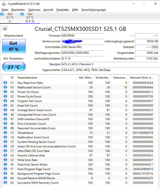

Habe eine Crucial 2,5" SSD. Das Windows 10 darauf startet nicht mehr und lässt sich nicht reparieren.
  • Crystaldisk meldet keine Fehler.
  • Ereignislog meldet keine Fehler
  • chkdsk /f meldet keine Fehler
Auf der Platte selbst sind aber found.000 und found.001 usw. Ordner
Ist die SSD nun kaputt oder nicht?

Der aktuelle Wert für reallocated Sectors ist schon auf 26 gefallen (die starten meist bei 100). Wenn er unter 10 fällt, würde CDI auch in rot "Bad" anzeigen. Also obwohl sie noch 97% Restlebensdauer haben soll, scheint hier etwas faul zu sein.
Unexpected Power loss count sind auch einige aufgezeichnet. Am besten mal die Kabel auf korrekten Sitz prüfen, vor allem das Stromkabel. Backup machen, die SSD mit diskpart clean all einmal mit Nullen überschreiben (ja, das verbraucht einen P/E-Zyklus, aber das sollte man hier vernachlässigen) und dann Windows clean neu installieren. Den Screenshot von CDI am besten speichern, zum Vergleich mit späteren mit den Ausgangswerten.
Würde sagen ja, defekt.
Schau bei de IDs

Dann nimmst du den Rohwert und rechnest den um. Von hexadezimal in dezimal.
Dann kommt bei BB, also den nicht korrigierbaren Fehlern 14.520 raus ... und das ist schon gewaltig.

In der Summe sehen die SMART-Werte schon semi-gut aus. SSD ersetzen.

Bei HDD sind Fehler bei Reallocated Sector Count mechanische Schäden. Bei einer SSD gibt es die so nicht. CA gibt es zudem bei NVMe Protokoll beim Smart nicht mehr und das ist auch gut so, wenn Werte nicht mehr mitgeschleift werden, die nur für HDD eine Bedeutung haben.
Wenn sie eine HDD wäre, wäre sie kaputt. Da hast du Glück gehabt. ;)
Ein Alarmzeichen ist die Abnahme von Reserveblöcken bei einer SSD.

Reallocated Sectors Count verstehe ich ja noch soweit. Der ist schon weit unten und wenn er unter 10 sinkt, dann wird auch Crystaldisk das laufwerk als "bad" bezeichnen.
Bei Reported Uncorrectable Errors wird als Grenzwert "0" angegeben. Aktuell sind wir aber bei "100".
Wieso wird dann niocht schon deshalb das Laufwerk als "bad" markiert?
Und müsste dann bei aktueller und schlechtester Wert in der Splate bei Crystaldisk nicht "14.520" stehen statt "100"?

Weil das nicht Bestandteil des Smart Protokoll ist, sondern das jeweilige Programm interpretiert, wie es der Programmierer festgelegt hat.
Kennt der die SSD nicht, rät das Programm mehr oder weniger.
BB ist aber ein Wert, der keine Toleranz hat., Sobald ein Fehler nicht korrigiert werden kann, hat der Controller der SSD versagt.
Die Fehlerkorrektur ist ständig im Einsatz. Darauf muss man sich verlassen. Bei deiner SSD ist das nicht mehr gegeben.
Das ist ein Grund zum Austauschen, wenn man wichtige Daten darauf speichern muss.

Korrekt, der Wert "05" steht bei "4A6", bedeutet - es sind 1190 Sektoren aus dem Reservepool von insgesamt 1600 Sektoren bereits verbraucht worden, was ca. 76% entspricht, also hast Du noch 24% übrig. Sobald Du 1440 erreichst -> sprich: nur 10% im Reserve-Pool übrig bleiben, dann siehst Du die rote Farbe ;-)

Der fängt ja immer bei 100 an (außer bei manchen SSDs C3=ECC Fehlerrate fängt bei 200 an) und zählt die Prozente runter. Bei BB ist so was halt nicht drin. Um die 14520 zu sehen, am besten unter "Erweiterte Optionen"-> "Rohwerte" -> "10 [DEC]" einstellen.
OK, dann fliegt die Platte raus. Danke für die Erklärungen zu Crystal Disk
