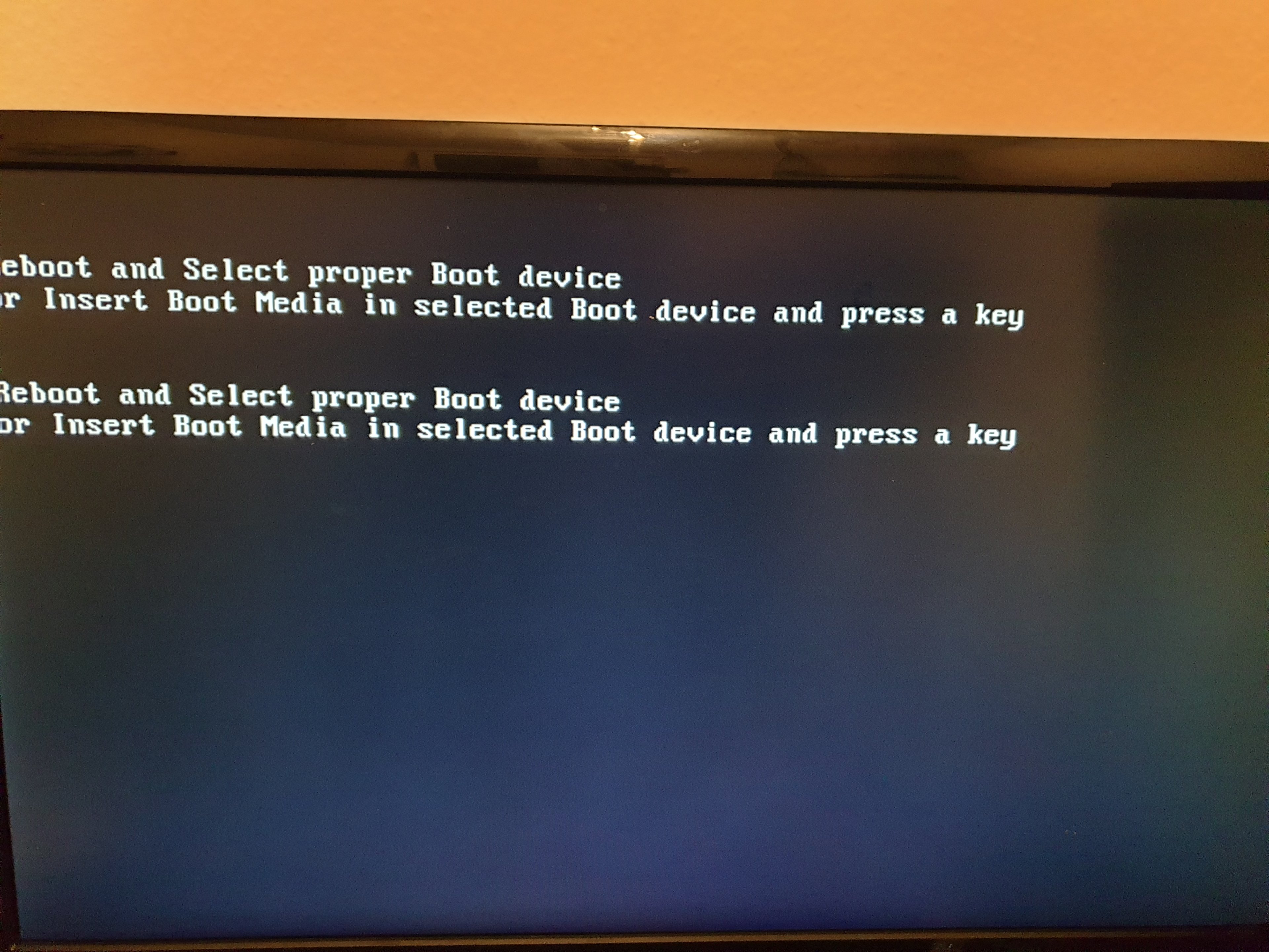

Also Leute ich hab n anderes Problem, ich denke ich habe die SSD richtig angeschlossen und den USB Stick bootfähig gemacht. Aber wenn ich jetzt booten möchten taucht immer das auf :
779673

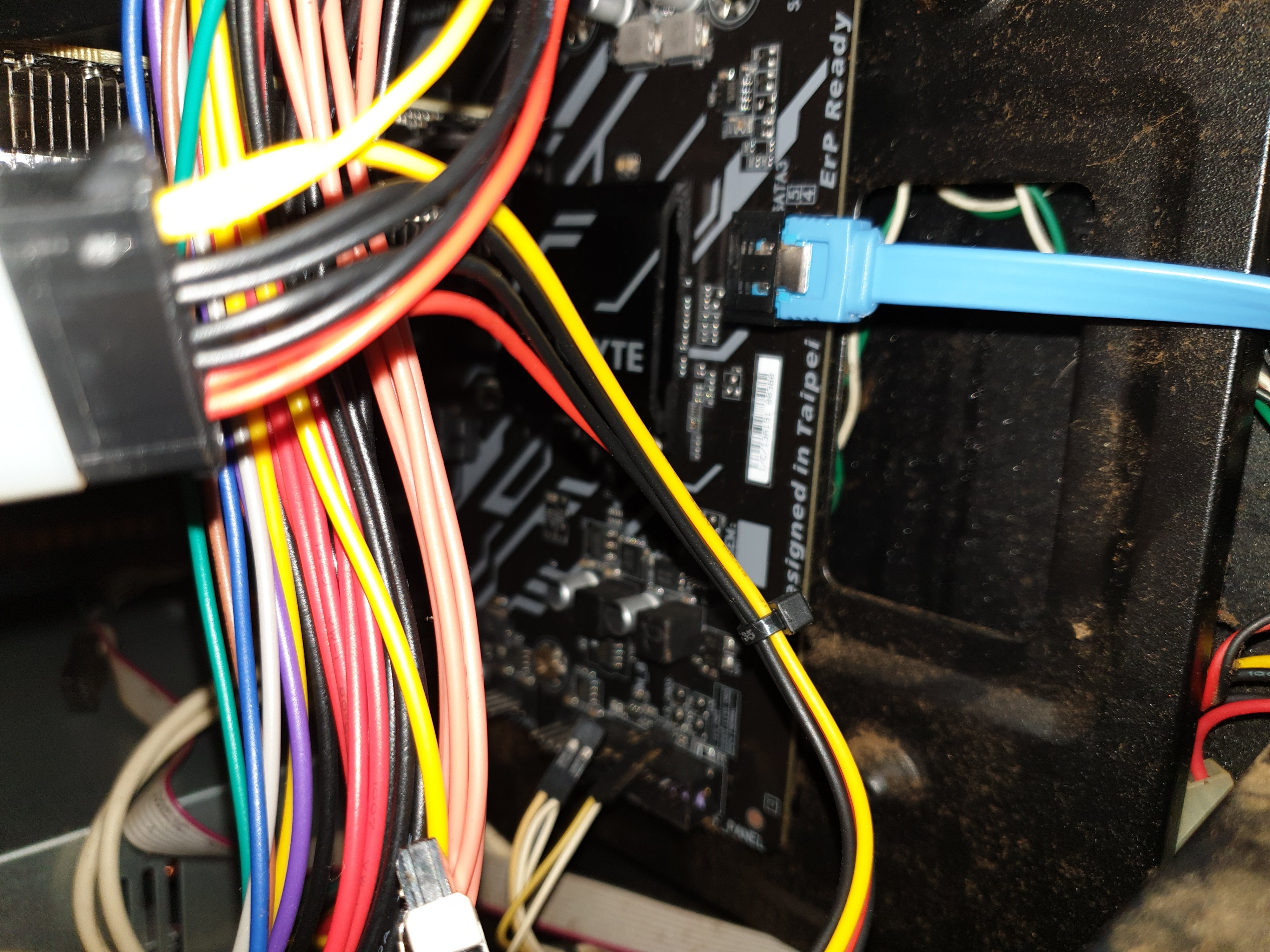

Und so hab ich die SSD angeschlossen :
779674
779675
Ich würde ne Taste drücken.
wenn das nicht geht hast du kein bootbaren USB Stick angeschlossen oder ne DVD eingelegt.
kannst du direkt beim Start den Bootmanager vom Board öffnen und da deinen Stick auswählen?
bzw im BIOS bei der Bootreihenfolge?
wie hast du denn deinen Stick bootfähig gemacht?
JD711 schrieb:
ISO Datei ist aufm Stick
Meinst du die Windows 10 .iso? Das funktioniert nicht. Am besten erstelle ein Stick mit dem Media Creation Tool.
Ich hab ne Taste gedrückt, klappt nicht. Hab den stick mit Rufus bootfähig gemacht und das so wie ea auf Chip stand.
Alternate 3
