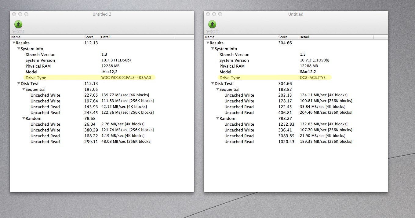

ich habe mir eine SSD in meinen iMac gebaut und muß erstmal sagen das es spürbar alles viel schneller geworden ist. Der iMac startet innerhalb von 12-13sek., laden von Apps/Programmen ist nur noch ein Augenzwinkern, Temperatur super (im iMac nicht unwichtig) und keine HDD Zugriffsgeräusche mehr.
Da ich es genauer wissen wollte habe ich einen Speedtest benutzt, in diesem Fall X-Bench und die ausgegebenen Werte sind alles andere als super?!?
Die Agility 3 "sollte" über 500MB/sec lesen und bis zu 470MB/sec. schreiben können, nun schaut euch mal bitte meine Werte im Screenshot an...ich habe extra die original WD HDD von Apple zum Vergleich getestet.
Ich will mich nicht beschweren und erst recht nicht die SSD zurück geben aber die Werte stimmen mich zumindest nachdenklich.
Ist die SSD vieleicht nicht kompatibel mit OS X 10.7.3 > kann es überhaupt daran liegen?
TRIM habe ich eingeschaltet > Trim enabler für OS X
Könnte es ein Defekt sein? > aber dann würde die wahrscheinlich gar nicht gehen, oder?

jo wuerd ich auch sagen... sata2 wird bremsen.
davon abgesehen sind diese 400 und 500MB/s eh alles andere als aussagekräftig... wo braucht man das? wichtig is, dass der random lese wert möglichst hoch ist... und der ist mit 20 bzw 190MB/s ausreichend und bedeutend schneller als eine HDD. und darin liegt ja der hauptgrund/vorteil der SSD...
solang es läuft und co wuerd ich mir da keine gedanken machen.

Eure Antworten gelesen und noch mal "schlau" gemacht, tatsächlich ist der Port den ich nutze "nur" ein SATA2 Port.
Die SSD ist anstelle des DVD LW eingebaut...
Habt ihr vollkommen recht Jungs :) Danke für die Tips.
Das die Werte des Herstellers nie erreicht werden war klar, schaffen die das überhaupt unter Laborbedingungen? ;)
...aber ich war mir nicht sicher ob die ausgespuckten Werte im grünen Bereich liegen.
Nun mache ich mir keine Gedanken mehr.
Besten Dank und ein schönes Wochenende
