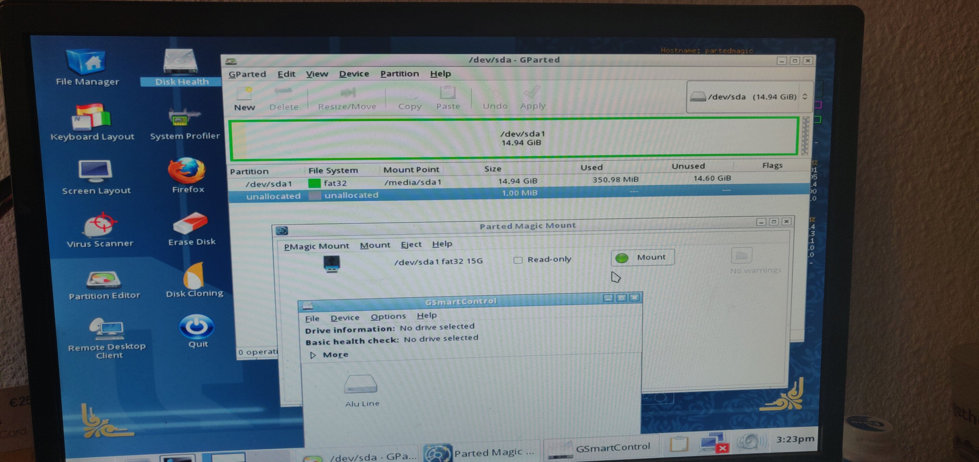

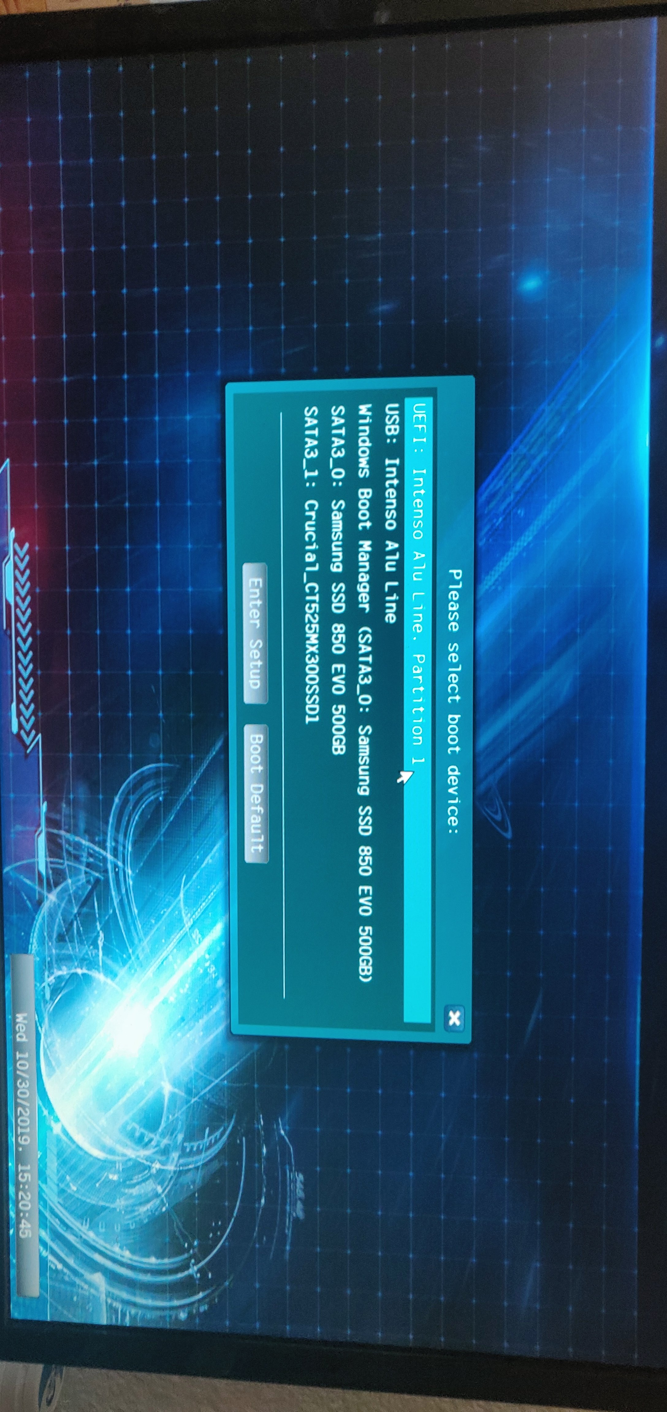

Hab jetzt Parted Magic auf einen USB-Stick installiert bekommen. Dort werden sie mir anscheinend auch nicht angezeigt. Beim booten werden sie aber weiterhin im BIOS erkannt

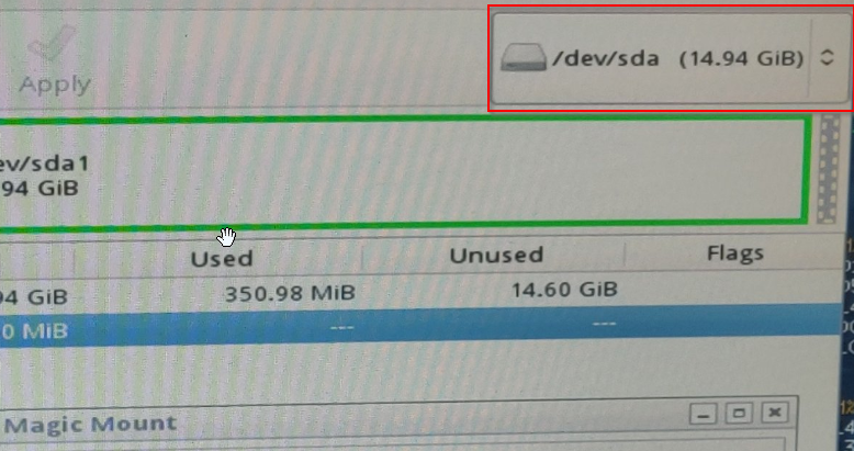

Du bist im Bereich wo du ne Partition in GParted Mounten kannst. Die Laufwerke wählst du oben rechts im rot markierten Menü.

Dort wurden sie leider auch nicht angezeigt.
