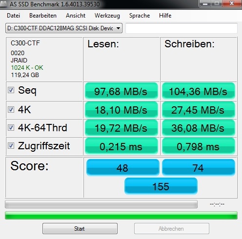

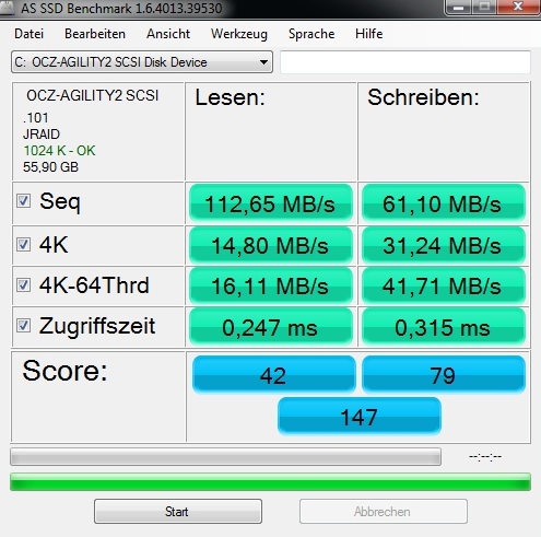

habe mal als spass den SSD Benchmark laufen lassen - mit riessen fragezeichen im kopf nach den beiden tests.
ahci ist aktiv, alle beiden sind am sata 3 verkabelt, board =1366 gigabyte ud7.
absolut kein plan was ich noch einstellen muss damit die ocz(win7) + die C-300 annähernd lt. herstellerangaben ihren speed erreichen???:confused_alt:
gefühlt ist alles schnell, doch die bilder sagen was anderes.
die ocz sollte bei 285 read / 275 write
und
die c-300 bei 355 read / 140 write
liegen.

Du betreibst die beiden SSD im JRAID Modus. Ich habe keine Ahnung, was das ist, aber es kann für deine Probleme ursächlich sein.

JRAID hört sich nach Jmicron im Raid-Modus an. DAS muss es tatsächlich nicht sein.

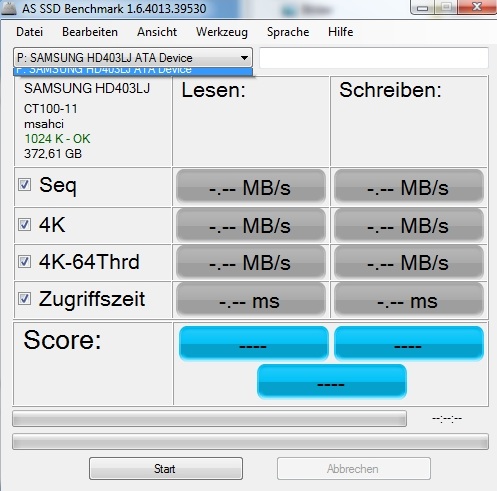

mir ist auch aufgefallen das bei den beiden ssd`s "JRAID" steht, das ist der controler vom board. hab das ganze bios durchgeklickt aber leider ist da nur IDE oder AHCI anwählbar. hab nebenbei die HDD auch kurz laufen lassen, aber da dauert der test bestimmt ne stunde. und bei der HDD stand "msahci". das wollte ich bei den ssd`s auch haben, nur leider isses absolut nicht mgl.
hab 4x sata3 anschlüsse, alle 3 flatten sind daran angeschlossen.
wenn da msahci steht, dann steckt die Platte an einem anderen Controller. Sind die bei Dir nicht farblich gekennzeichnet oder im Handbuch vom Mainboard beschrieben welcher Port zu welchem Controller gehört?

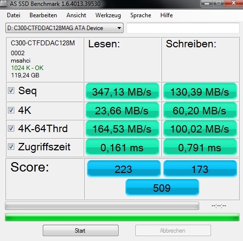

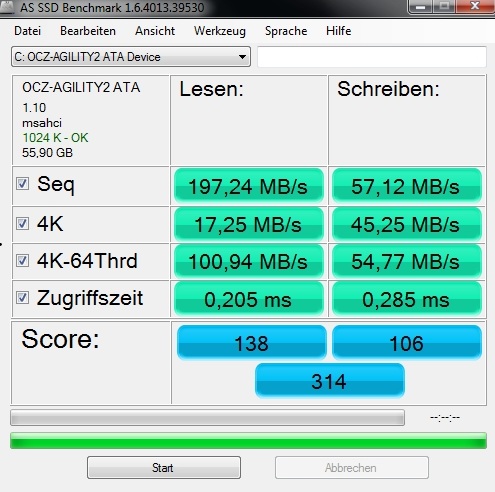

so, habe nomma fix laufen lassen. muss man erstmal drauf kommen das gigabyte 2 controller drauf macht.
sata6+7=Marvel und sata 8+9 Jmicron. die ocz-agility klemmt noch (ka warum), aber die werte sprechen im vergleich zu vorher eine doch deutliche sprache
