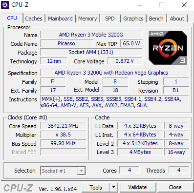

Meine Specs:
Ryzen 3 3200g
16GB GSkill Aegis 3000 im Dual-Channel
B450M Pro-VDH Max
BeQuiet System Power 8 400W
240GB Patriot Burst SSD

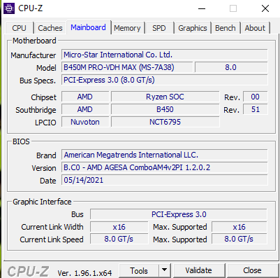

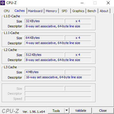

zeug mal bitte den zuverlaessigkeitsverlauf
wochen oder tage? die letzten tage war nicht so viel weil ich immer ein spiel laufen hatte...

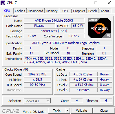

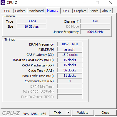

Hatte ich, aber mittlerweile nicht mehr. Hatte ihn auf 3000mhz jetzt läuft er grad auf 2133mhz
Welche Spannung hat der RAM?
1,35V?
Reaktionen: Makso

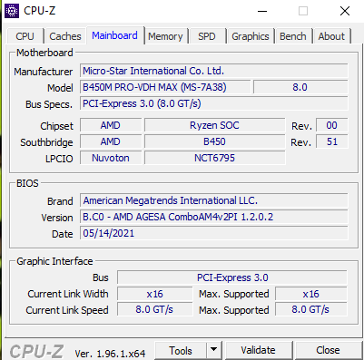

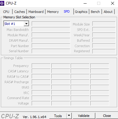

Dem Fehler mit dem RAM würde ich auch mal nachgehen, und das mal länger laufen lassen. Dabei darauf achten, auf welchen Slots der/die DIMMs stecken, und mit welchen Einstellungen (Spannung, Takt, TImings) sie laufen. CPU-z zeigt ja hier nur 2133 MHz an, da stimmt also nicht, und man muss im UEFI noch Hand anlegen (XMP, DOCP, ...).

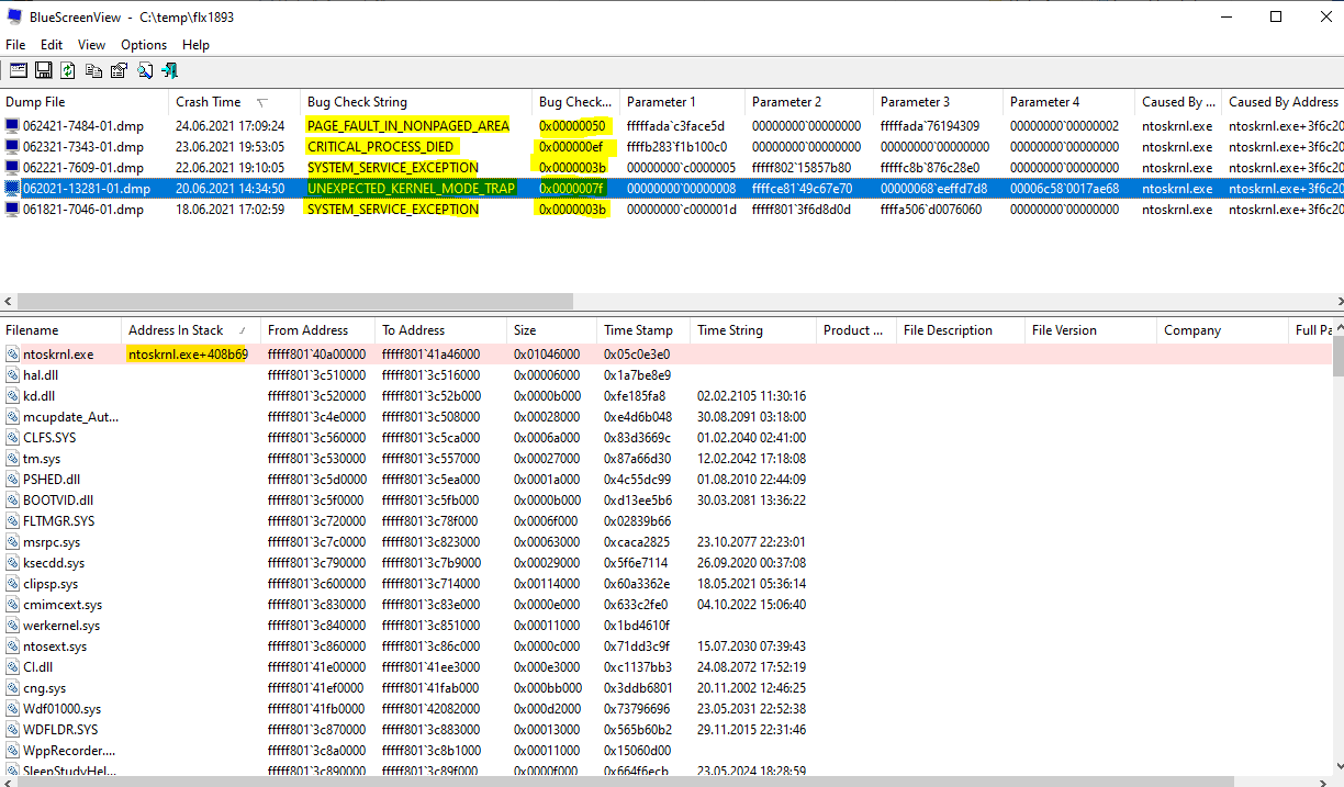

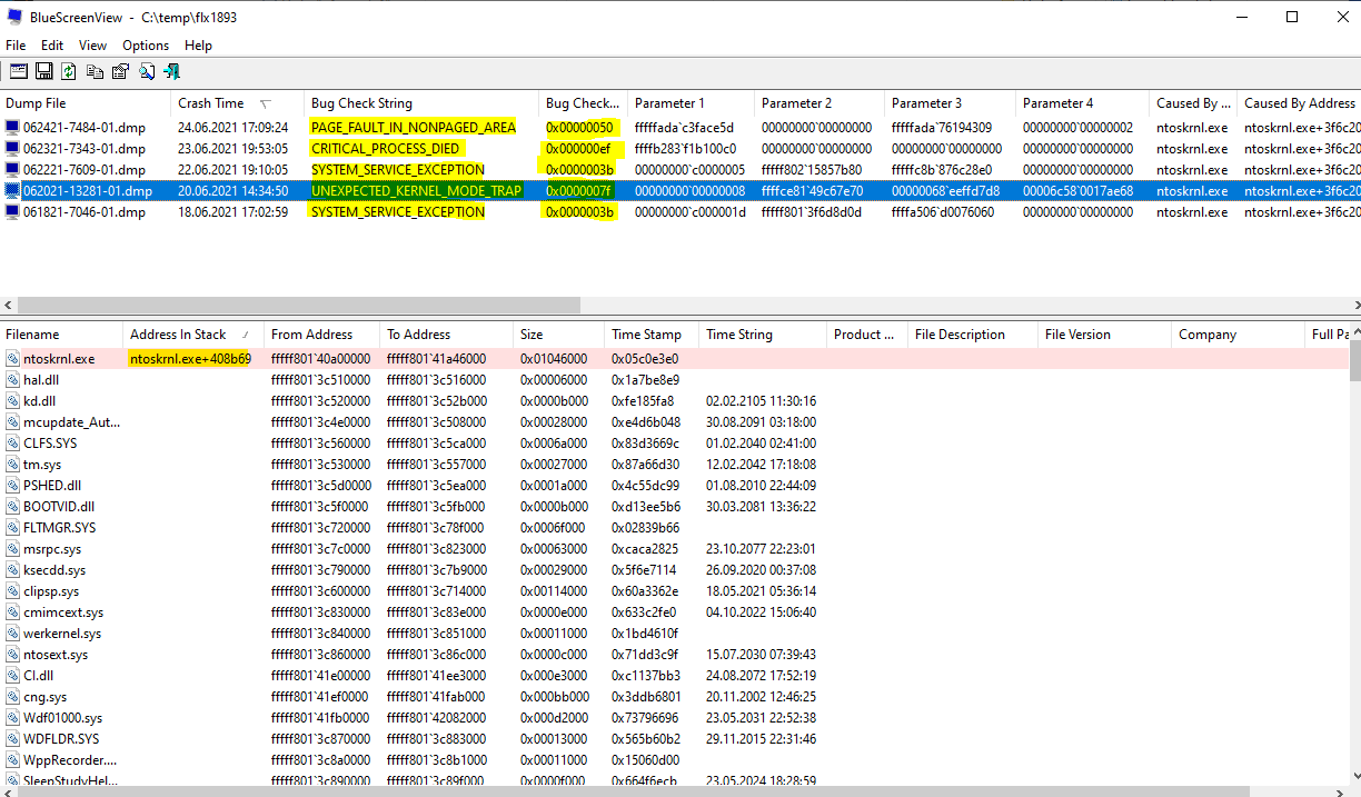

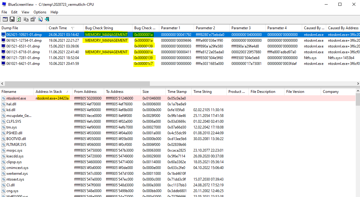

Poste auch, welche Bluescreens es gab, und ob dazu Treiberdateien genannt wurden. Das lässt sich nachträglich noch mit Bluescreenview anzeigen.
sorry, da bin ich überfordert, wie kann ich das überprüfen
ich hab eigtl die zip datei mit den .dmp dateien hochgeladen... kannst du die sehen oder ist da was beim upload schiefgelaufen?

soo... arbeitsspeicher läuft jetzt mit 1,2v auf xmp profile 2933mhz
Dann gib ihm 1,35V sonst gibt es Probleme
okay, mach ich. danke
er ist jetzt auf 1,35V
Der Speicher mit einem AMD Ryzen das passt nicht wirklich da gibt es immer Probleme.
Die Spannung solltest du auf 1.365 oder 1.37v einstellen.
Sollte es wieder welche geben dann schick den Speicher zurück und nimm Crucial.

Die Dumpfiles weisen unterschiedlich Fehler auf.
Der Hinweis geht aber in Richtung Arbeitsspeicher.

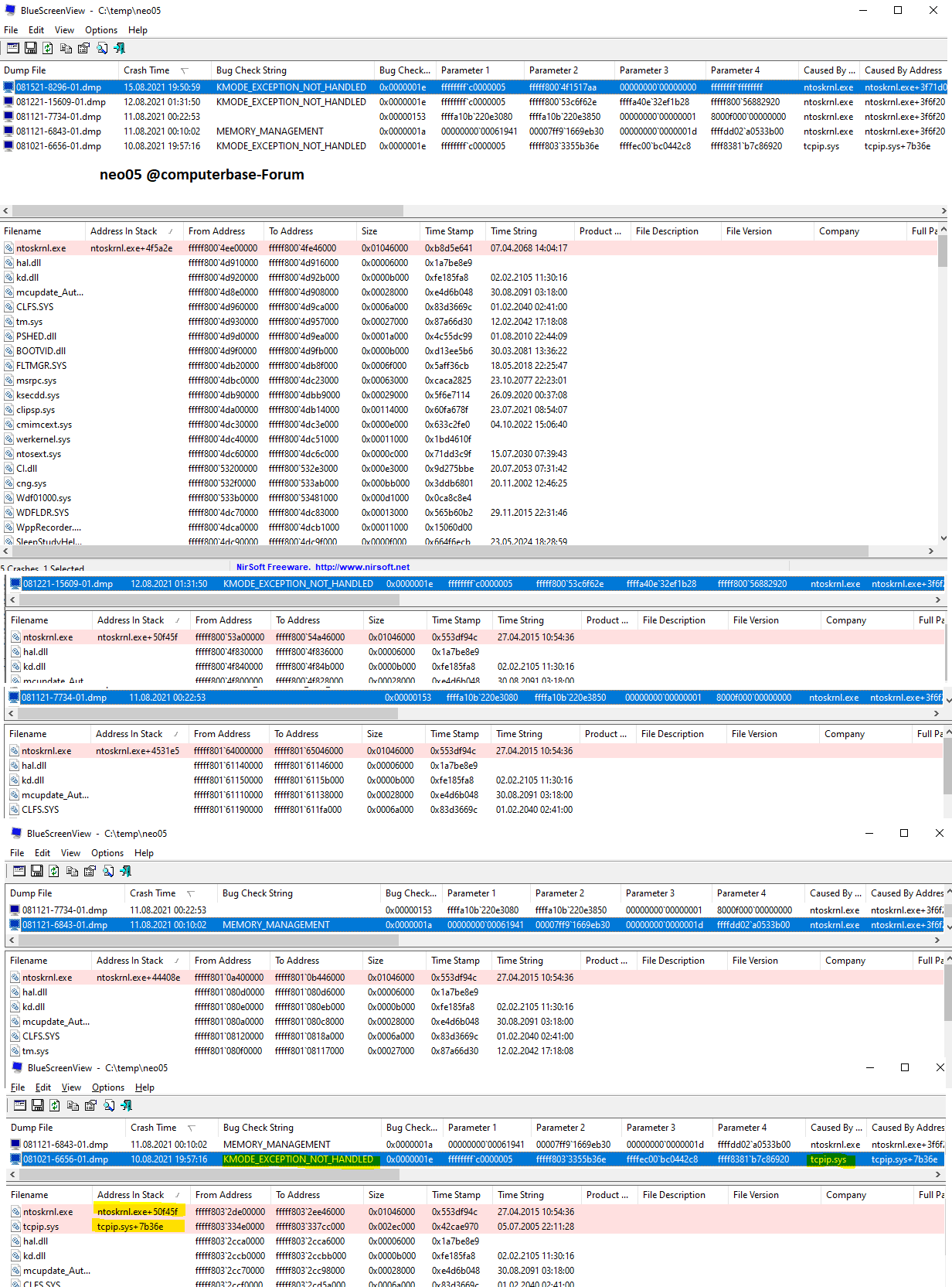

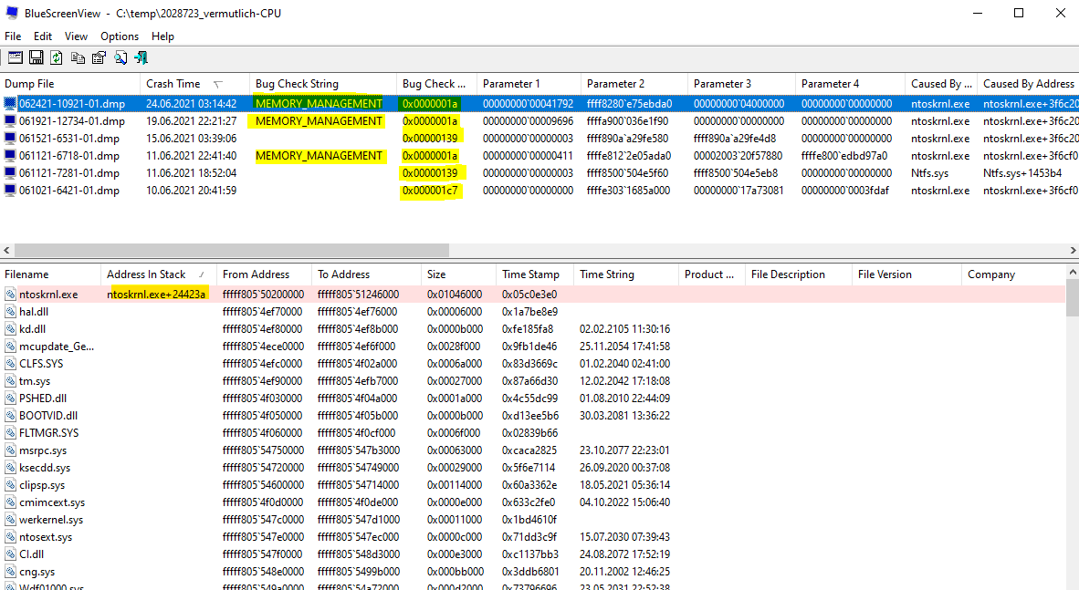

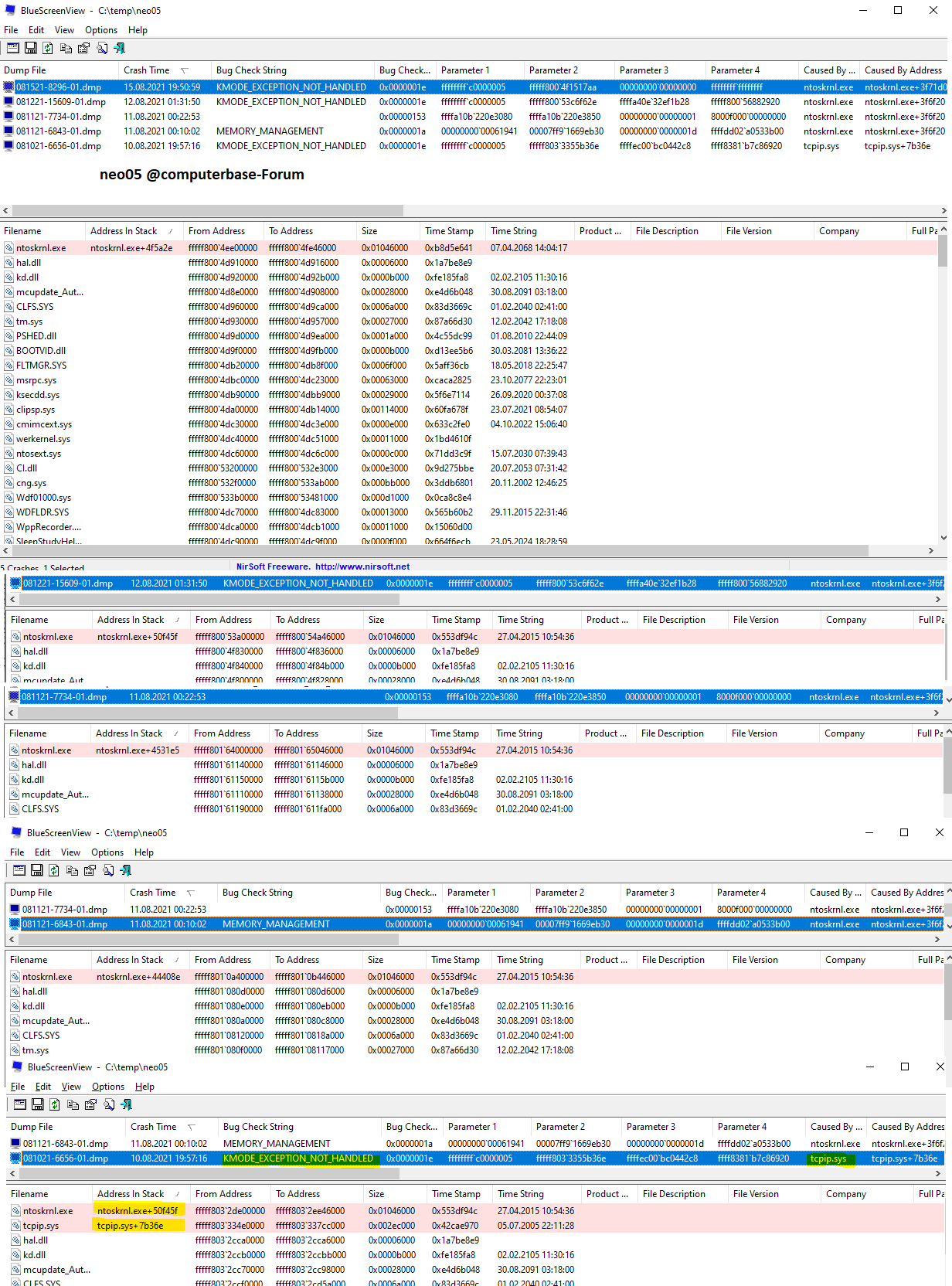

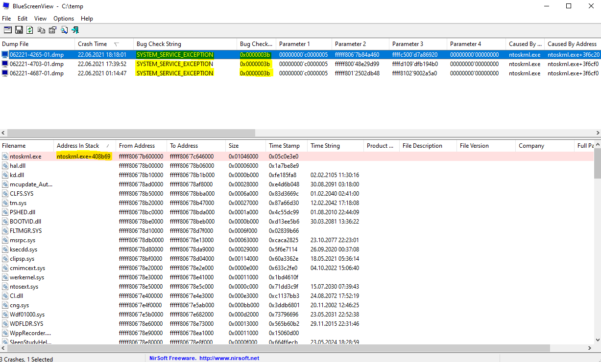

Jetzt seh' ich sie, ja, aber wäre noch einfacher und schneller einfach kurz ne Liste mit den wichtigsten Bluescreen-Infos zu posten. Screenshot würde schon reichen. Muss dann nicht jeder das file laden und werweißwas installieren und analysieren ... kann so aussehen (deiner ist auch dabei auf #1):
Bluescreen_KMODE-EXCEPTION-NOT-HANDLED_0x1b.pngBluescreen_System-Service-Exception_0x3b.PNGBluescreen_System-Service-Exception.PNG
Da hier außer dem üblichen auch etwas von tcpip steht, würde ich in Richtung Netzwerkkarte, deren Treibern, und allen NW-Anwendungen (z. B. Security-Software - McAfee!?) suchen, nicht benötigtes deinstallieren, und die richtigen Treiber installieren bzw. aktualisieren.
okay, danke dir werd ich mal machen
