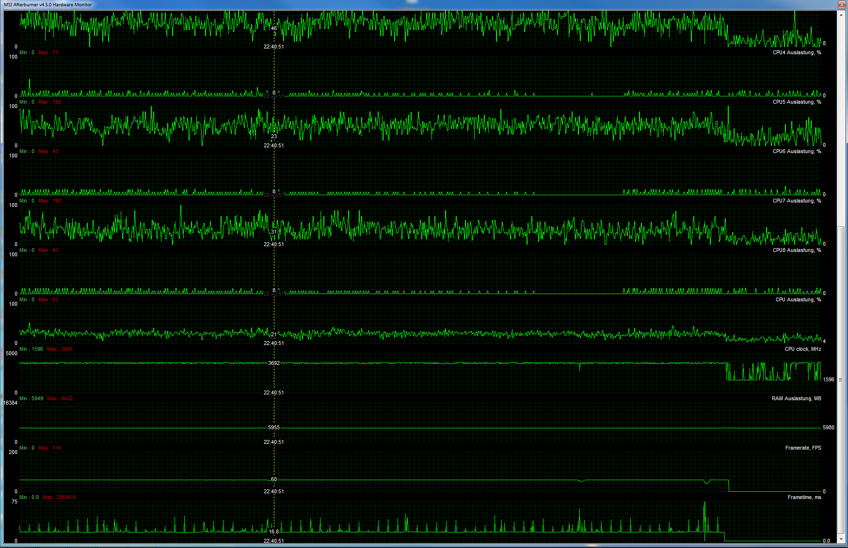

In vielen Spielen hab ich extreme "Microruckler", obwohl die FPS immer relativ gleich sind.
Zum Beispiel in Shadow of the Tomb Raider 40-60 FPS, Kingdom Come 40-50 FPS oder in World of Tanks mit 80-120 FPS.
Das ändern der Grafikeinstellungen ändert daran nichts, die FPS steigen, aber die Ruckler bleiben.
Das ganze Problem fing ein paar Wochen an, nachdem ich Windows auf eine neue SSD installiert habe, eine Crucial MX500. Alle 3 genannten Spiele sind auch auf der SSD installiert.
Ich habe bereits den Grafiktreiber neu installiert, sowie andere Versionen probiert, momentan 18.12.1.1, das AV-Programm abgeschaltet, das ganze mit und ohne aktiven VSynch probiert und auch mal eine maximale FPS im Treiber eingestellt. Restlichen Treiber sind auch aktuell.
Nun habe ich das ganze auch mal mit dem MSI Afterburner angesehen.
CPU Auslastung ist nie bei 100%, max 80-90, Temperatur bei 60-70 °C und der Takt zwischen 3,6 und 3,7 GHz.
GPU Auslastung ist bei 99%, 75 °C und hält auch den Takt.
Anbei noch ein Screenshot vom Afterburner mit den Frametimes, die immer sehr regelmäßige Spitzen haben.
CPU i7 3770, 16 GB Ram, Radeon RX480 8GB, Windows 7 64 Pro, Board ASROCK H61M-DG3/USB3
Momentan weiß ich nicht weiter, außer Windows noch einmal komplett neu zu installiern.
Treiber ist jetzt mit AMD Uninstaller deinstalliert und neugemacht.
Chill ist bereits aus, Temp-limit habe ich jetzt auf 80° gesetzt.
Noch eine kleine Anmerkung zu dem Bild. Es stammt aus WOT mit aktivem VSYNC und eine hohen Aktualisierungsrate der Graphen, weil man das da schöner sieht. Das geruckle tritt so ca alle 2s auf

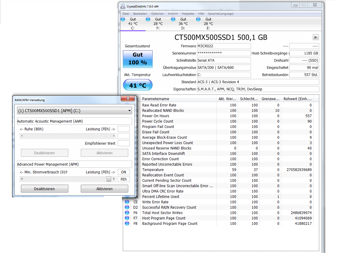

Welche Firmware hat die Mx500?
Hast du irgendwelche Energiesparsachen für Festplatten aktiv,(A)LPM oder so?
Firmware scheint aktuell zu sein, m3cr022.
Und wo kann ich das mit dem APM prüfen? Ich habe da zwar was in den erweiterten Optionen von Crystal Disk Info gesehen, will da aber nicht einfach dran rumspielen.

PS: Wie sehen denn die Temperaturen aus?
Bin mir nicht sicher, ob CDI da richtig liegt, aber 59°C wären sehr, sehr viel, dann dürften CPU und GPU auch bereits glühen...
DIe SSD hängt auf der rechten Seite des Gehäuses, SilentBase 800 von beQuiet. Restlichen Temperaturen sind in Ordnung, so zwischen 60 und 75° unter Last.
Die Temperatur in CDI stimmt aber nicht, habe den PC grade angemacht bei knapp 18° Raumtemeperatur und die SSD soll knapp 70°C haben.
