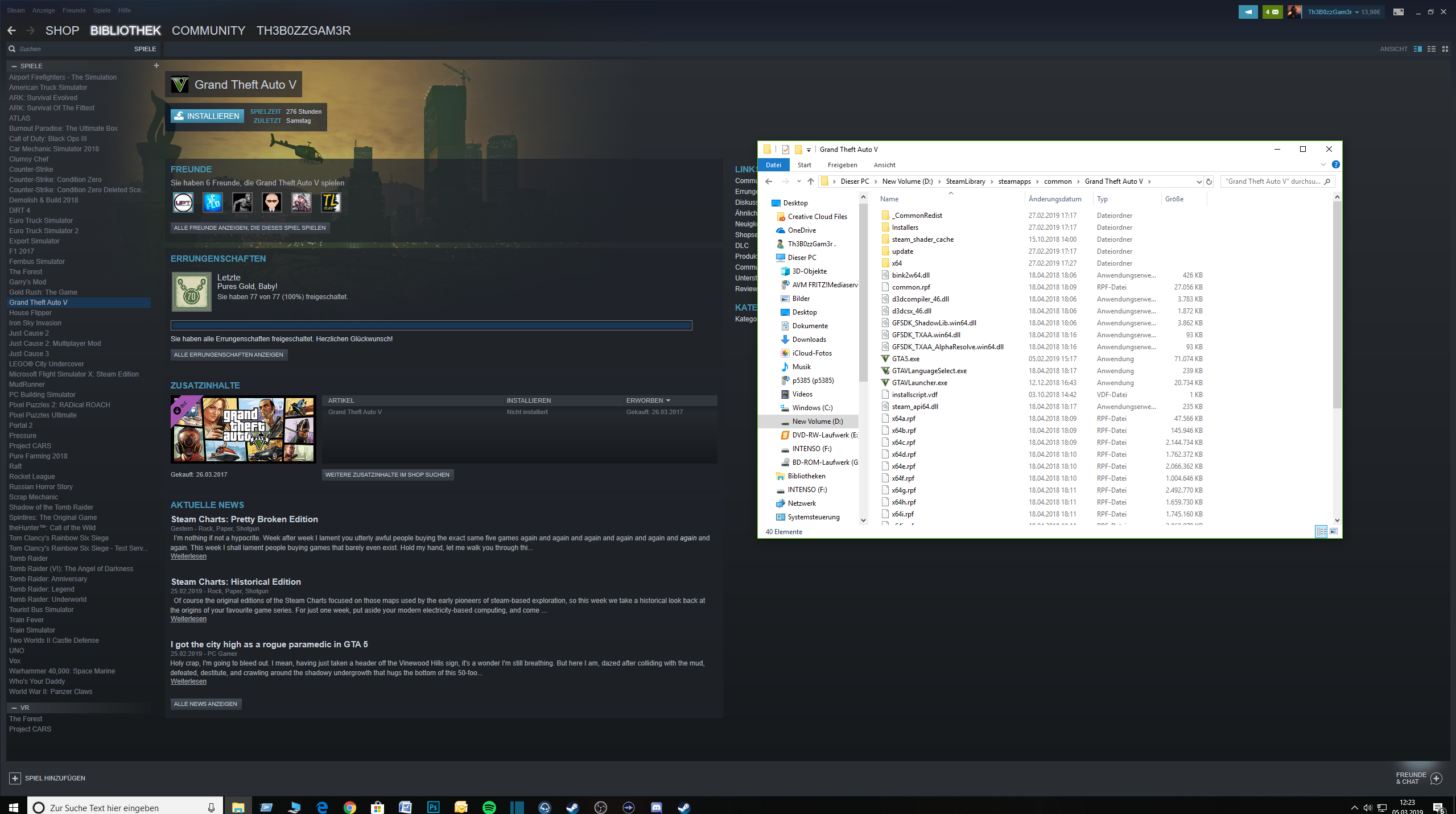

Ich hatte den Family Modus an gehabt, aber habe ihn jetzt aus. Alles geht wieder nur meine Spiele sind auf meiner Festplatte alle Installiert aber bei Steam werden sie als nicht installiert angezeigt und wenn ich z.B. GTA V öffnen will zeigt Steam mir an das ich es Installieren muss und so was obwohl es ebent auf meiner Festplatte drauf ist. Ich bitte um schnelle HILFE!!
Aber alle Spiele sind auf der Festplatte Installiert. Der Rest der Spiele sind auf einer anderen Festplatte.
Alle Spiele werden als nicht Installiert angezeigt
Es sind auch alle Dateien da
