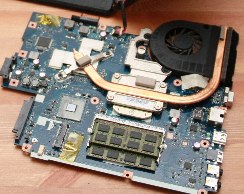

Hallo Leute .
Ich ahbe meinen alten Acer aspire 5742G mal wieder einigerma?en fit gemacht (windows 10 läuft noch sehr orderntlich).
Allerdings ist der cpu lüfter extrem laut , gereinigt wurde alles auch neue wlp aufgetragen , Cpu temp liegt im idle bei 37 grad . trotzdem läuft der lüfter auf hochtouren . Im bios habe ich keine einstellungs möglichkeiten ich denke es liegt am fehlenden chipsatztreiber unter win10 weil windows ja seinen eigenen kram benutzt oder ?
daten :
Acer Aspire 5742g
Intel core i5 480M 2/4
sockel 989rPGA
Nvidia gt 540M & irgendeine Hd graphics
8Gb ram
kingston SSD 480gb
Habt ihr eine idee wo ich noch so einen alten chipsatztreiber herbekommen könnte ? bei intel selbst hab ich schon geschaut, oder habt ihr noch andere ideen ?
solche Programme wie speedfan funktioniert nicht .
Der witz ist ja das er im Idle zwischen 30-40 grad rummacht und unter last hab ich max 59 grad gesehen ( gut bei der lüfterumdreheung auch kein wunder :D deshalb gehe ich stark davoin aus das ein treiber fehlt kein zugruff auf den sensor oder sowas.
auf der support seite von acer gibt es keine treiber mehr .

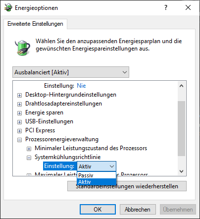

Wählst du bitte "Passiv", dann noch Übernehmen.
Gruß Fred.
@HyperXnew
  • Die Einstellung Aktiv erhöht die Lüftergeschwindigkeit, bevor der Prozessor auf Hauptkühlung umschaltet. Legen Sie für eine optimale Leistung die Systemkühlungsrichtlinie auf Aktiv fest.
  • Die passive Einstellung verlangsamt die Geschwindigkeit Prozessor bevor die Lüfterdrehzahl erhöht wird. Wenn der Lüfter ununterbrochen läuft und Sie ihn leiser machen möchten, können Sie den passiven Modus wählen.
An den Heatsink gelingt ja nicht nur die Abwärme der CPU, sondern auch der GPU. Und ja, das macht sich mitunter bemerkbar.

FR3DI schrieb:
Gruß Fred.
Das bezieht sich wohl kaum auf den Chipsatzkühler, eher auf den CPU Lüfter.
