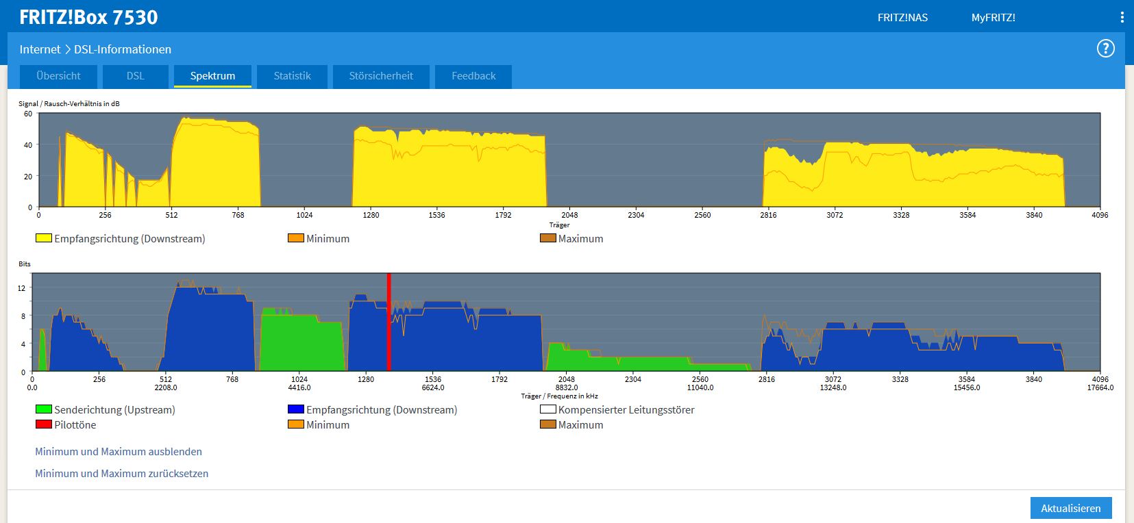

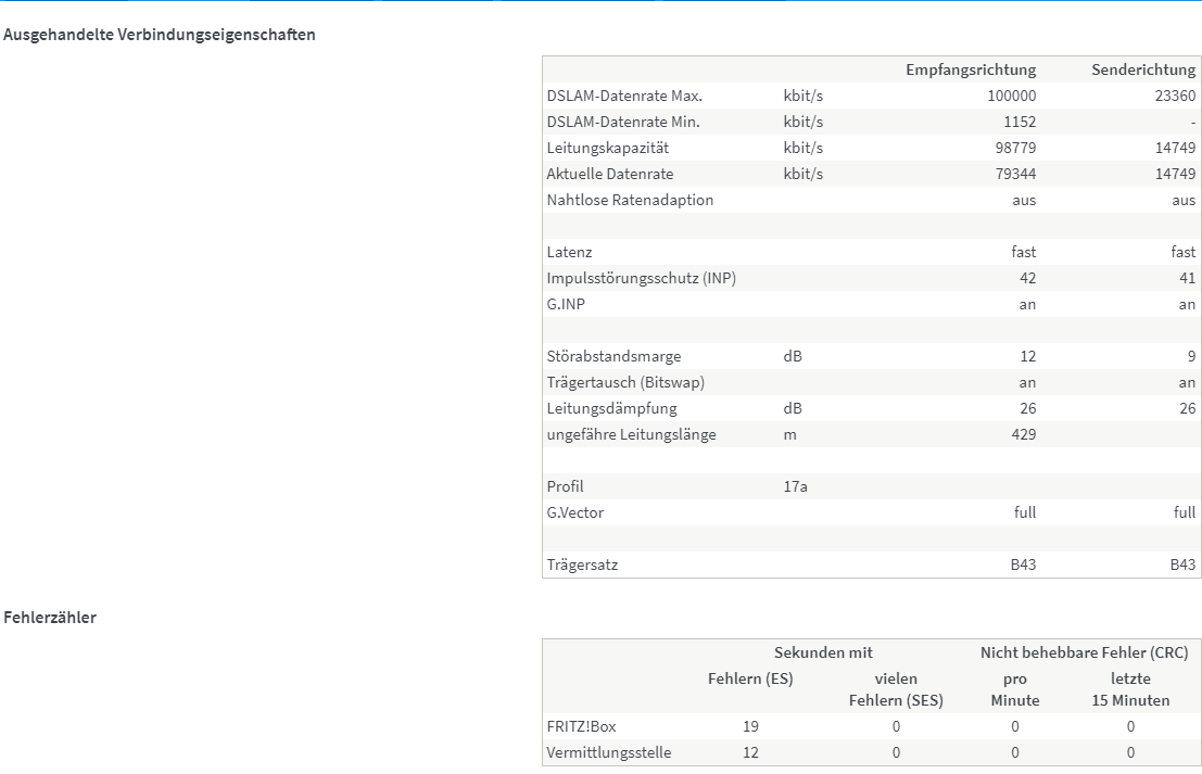

Guten Tag,
ich habe folgendes Problem, undzwar merke ich wie mein Internet gefühlt etwas "gedrosselt" worden ist.
Habe eine Telekom 100MBit/s Leitung, die an sich auch voll durchkommt.
Nun ist meine Leistung aber runter auf so ca. 77 MBit/s.
Ich kann mir das nicht erklären, habe die aktuelle Fritzbox Version, auch schon Geräte neustarten lassen.
WLAN-Mesh ist aktiv (nutze aber LAN am PC).
Geräte :
Fritzbox 7530
Fritz Powerline 1260E
Fritz Powerline 1220E
Die Verbindung zur nächsten DSL-Vermittlungsstelle scheint nur 429m zu betragen.
Bei der Störsicherheit, habe ich überall den Haken bei "Maximale Performance"
Hier noch ein paar Bilder von den DSL Eigenschaften, anscheinend scheint da etwas mit der Fritz!Powerline 1260E zu sein, aber ich kann nichts feststellen, auch die Störsicherheit Reparatur habe ich mehrmals vorgenommen.
Ich verstehe ja, dass ich nicht 100% der Leitung empfangen kann, wegen DLAN, weil da zu viele Zwischen"brücken" sind, aber ich weiß, dass die Leistung vorher höher war, so bei 85-90 MBit/s.

" nur " 429 Meter....
Überlesen... wenn die 77 MBit das sind, was bei Dir von außen ankommt (der Fritzbox-Screenshot zeigt das ja), dann liegts wohl einfach an der Leitung. Und nein, 429 Meter sind nicht nah - mir hat die Telekom mitgeteilt, dass alles über 300 Meter meist keine volle Bandbreite von 100 MBit ermöglicht. Bei mir kommen nur 70 durch... bei ca. 400 Meter Entfernung.
Eventuell wurden noch Nachbarleitungen belegt und das "Nebensprechen" hat sich erhöht?

Sieht man schön im Spektrum, zeitweise Störungen im kompletten Frequenzband.
Also am besten DLAN außer Betrieb nehmen und beobachten.

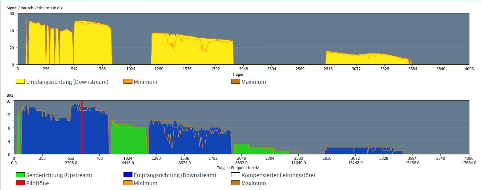

Welche Störungen meinst Du?
Mein Spektrum sieht bei ca. 364 m nicht viel anders aus...
@Binalog die großen Schwankungen zwischen Minimum und Maximum (orangenen Linien).
"Nebensprechen" bzw. Übersprechen wird durch Vectoring größtenteils kompensiert, dass sollte hier nicht solch gravierende Auswirkungen haben.
Ich tippe auf DLAN.

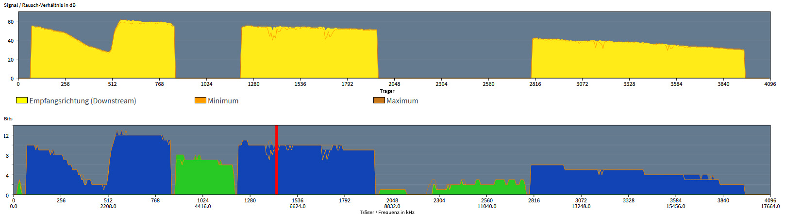

So sieht es aktuell auf meiner VDSL-Leitung aus:
Deutlich weniger Unterschied zwischen Minimum und Maximum.

Ich meine dass bei fast 500 m Leitungslänge jede zusätzliche Belegung auf dem Kabel die Bandbreite etwas runterdrückt. Vectoring ist eine tolle Technik, aber 100 % Kompensation schafft sie auch nicht.
Man wird sehen, entweder ist es DLAN und er findet eine Alternative oder er wird mit den 77 MBit/s leben müssen (vorher waren es ja auch "nur" 85 - 90 MBit/s).
Und zum gefühlt tausendsten Mal: Es kommt nicht auf die Größe Länge allein an. 0,35 mm Kunstoffummantelt hat gegenüber 0,5 mm Papierisoliert eine abartig hohe Dämpfung. Ein schlechter Spleiß, egal ob geschleudert, gecrimpt oder gespießt, kann einem den Tag verderben. Ein Kabel mit Isolationsproblemen, ein Bündel in dem noch ein anderes Signal (aus Alttechnik, gibts leider immer wieder mal) unterwegs ist, ein fünfmal geflicktes Kabel mit entsprechenden Spleißstellen,....
Die Fritzbox kennt all das nicht, versucht anhand der Dämpfung bei x KHz, und vermutlich anhand weiterer Kriterien, eine Leitungslänge zu schätzen. Das klappt erstaunlich oft erstaunlich gut und gibt ein Indiz, es ist aber eben keine verläßliche Aussage. "so sieht das aus bei xxx Metern" ist daher eine nicht hilfreiche Verallgemeinerung. "so kann das aussehen" wiederum nützt rein gar nichts. Mit steigender Länge wird die Streuung größer, es muss der Einzelfall betrachtet werden.
