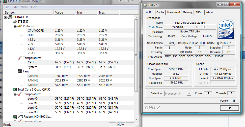

Hallo ich habe ein Temp problem und zwar folgendes ich starte mein pc und überprüfe zb mit hwmonitor meine temp siehe bild anhang der cpu temp wert steigt dann permanent an von ca 30°c bis auf ca 68°C !!
Was ist das eignetlich genau für ein wert meine kerne lese ich ja einzeln aus ??oder?
vielleicht könnt ihr mir ja helfen danke.
Ist ein Auslesefehler, weiter unten stehen ja die Kerntemperaturen, und die sehen ok aus. Kannst ja zur Sicherheit nochmal mit Prime deine CPU belasten und dann nochmal die Temperaturen hier reinstellen.

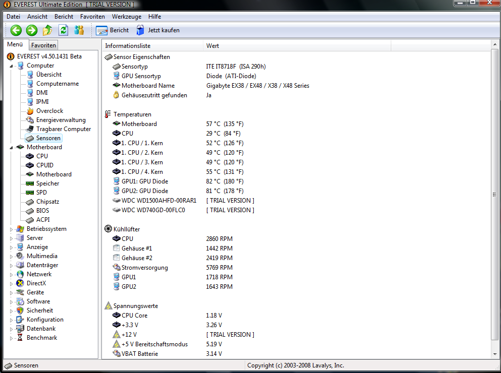

Hallo bei everest habe ich folgende werte ausgelesen

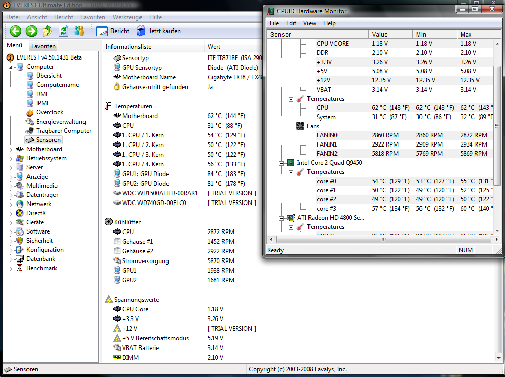

hallo habe mal everest und Hardware Monitor übereinander gelegt die temp die so hoch ist müsste vom mb sein kann mir den niemand helfen?
wie gesagt wenn ich den pc hochfahre ist die temp unten ca 30 grad nach einer weile steigt sie dann hier ist sie jetzt schon auf 60 grad erst bei 70 grad hört sie auf zu steigen
