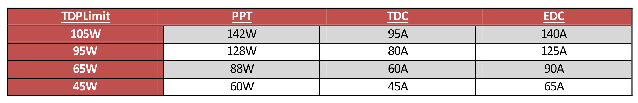

Der Kühler hat eine TDP von 95 Watt... Da hast du eigentlich die Erklärung, wie oben schon angedeutet. Da bringt auch neu montieren nix.
Wenn du den Kühler nicht tauschen kannst baulich oder willst, dann betreib die CPU mit einer niedrigeren TDP. Da geht zwar etwas Leistung flöten, aber vermutlich wirst du das nicht merken können. PBO aus. Stell ihn doch spasshalber mal auf 45 Watt Begrenzung, also PPT 60, TDC 45, EDC 65 und PBO 0. Und teste ob die Leistung reicht.
