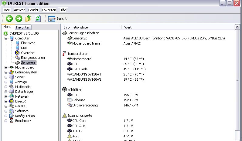

Mit'm Lüfter ist wieder alles im grünen Bereich :)
