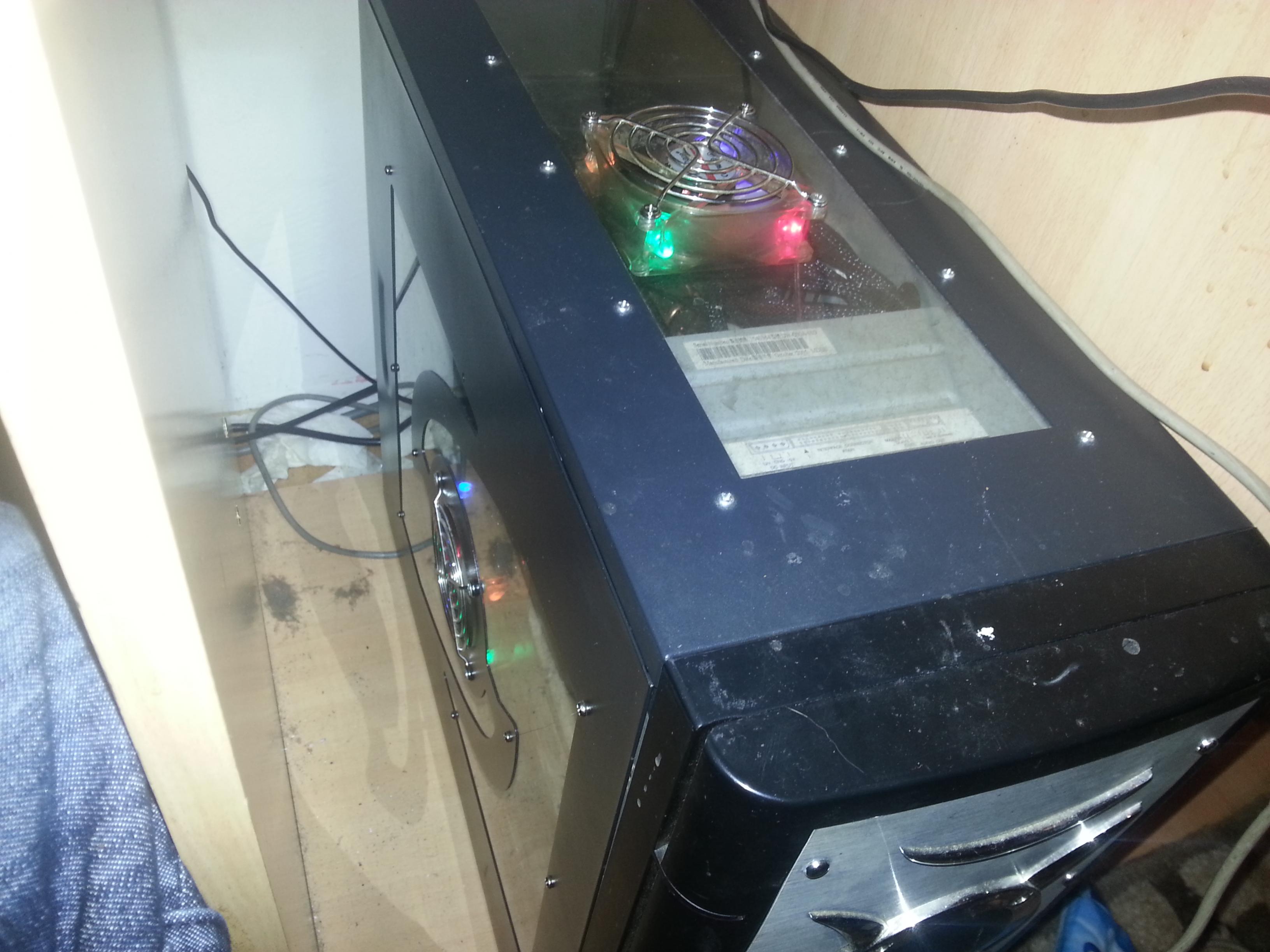

20130204_132032[1].jpg@TrueAzrael: ähm Dir ist schon klar das ein Motherboard mehr als XXX Chips hat oder und wenn, er mir antwortet dass es im Chip sitzt (anstatt cpu zu sagen) dann denke ich (über 26h wach) Motherboard.
@Casi030: Du weißt net wie die Luft an mir vorbeipfeift :D habe 6 Lüfter wenn ich das Netzteil und CPU-Lüfter mitzähle :)

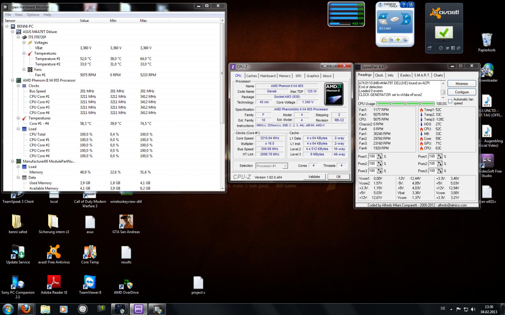

@die: Ich spreche von der allgemeinen Core-Temp. Ich hatte ebend gerade ernsthaft 74,5 Ctemp.jpg

Hast überhaupt nen 120er Lüfter Verbaut?
Hab dein Case gerad nicht gefunden,dürft aber was älter sein......Link?!
Wie hast die Lüfter angeordnet?
Ich würde dennoch mal die Seite aufmachen,besonders wenn die CPU so wie im Screen am Kochen ist.
Und normal schaltet die CPU bei zu hoher Temp(bei meinem alten PhenomII) um 100°C CPU Temp ab.
Das Mobo kann (je nach Mobo und Einstellung) die CPU Drosseln.
Das hat nichts mit Vorurteilen zu tun, sondern ist meine eigene Meinung. Jemand der nicht weiß, dass Übertemperaturschutz in der CPU ist sollte meiner Meinung nach nicht an den Takten in seinem PC rumdrehen. Natürlich kann man trotzdem rumwerkeln, aber ich würde raten mir solche Dinge zuerst anzueignen entweder über Fachbücher oder meinetwegen auch übers Internet. Das hast du ja eigentlich grade getan.
Meine Boards (bei denen es für mich relevant war) gaben bisher übrigens meist die Temperaturen der Kerne sowie eine Gehäusetemperatur des Prozessors aus, vielleicht hatte ich da einfach Glück. Klar stimmt die dort angegebene Gehäusetemperatur nur bedingt, aber zumindest sollte die dann in de Spezifiaktionen liegen.
Eigentlich ist das auch alles egal und ein neuer Lüfter löst die Probleme vermutlich alle mal. Mag vielleicht auch täuschen aber die Gehäuselüfter auf dem Bild wirken recht klein.
Edit: Auf dem Screenshot sehen die Temperaturen gar nicht mehr so wild aus wie ich finde... Ein Kern mags scheinbar etwas heißer ;-) Natürlich gehts immer etwas kühler.
