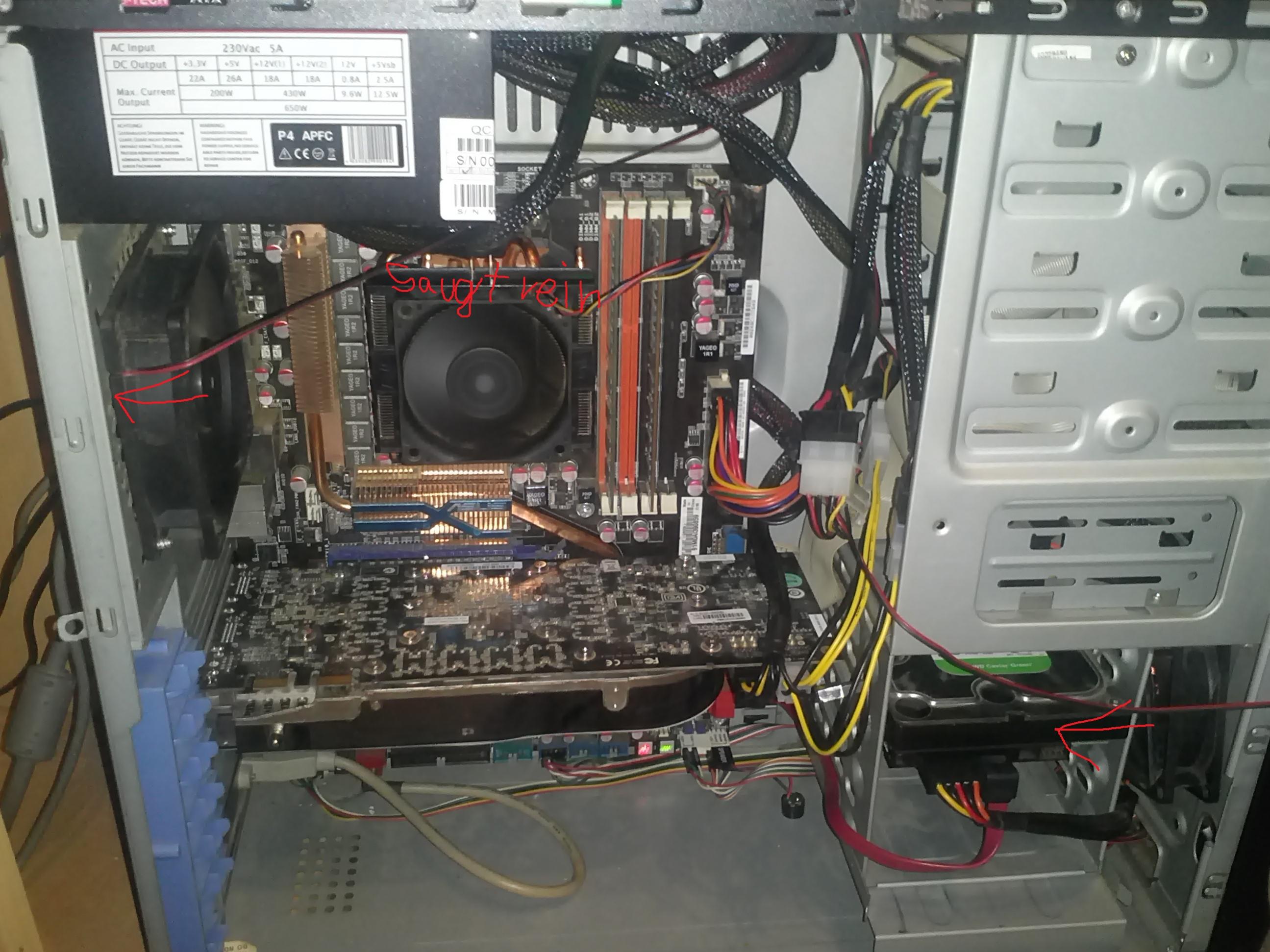

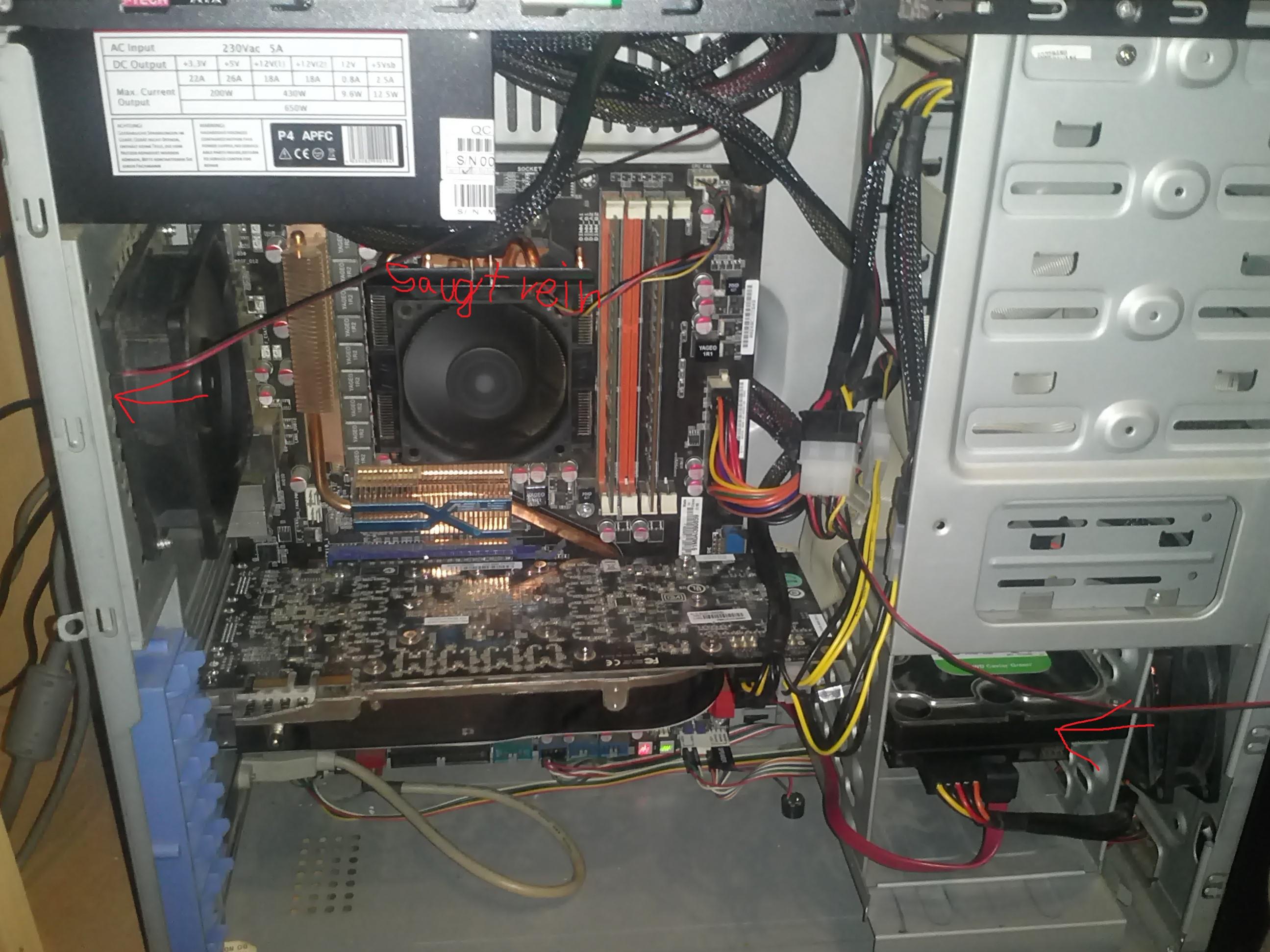

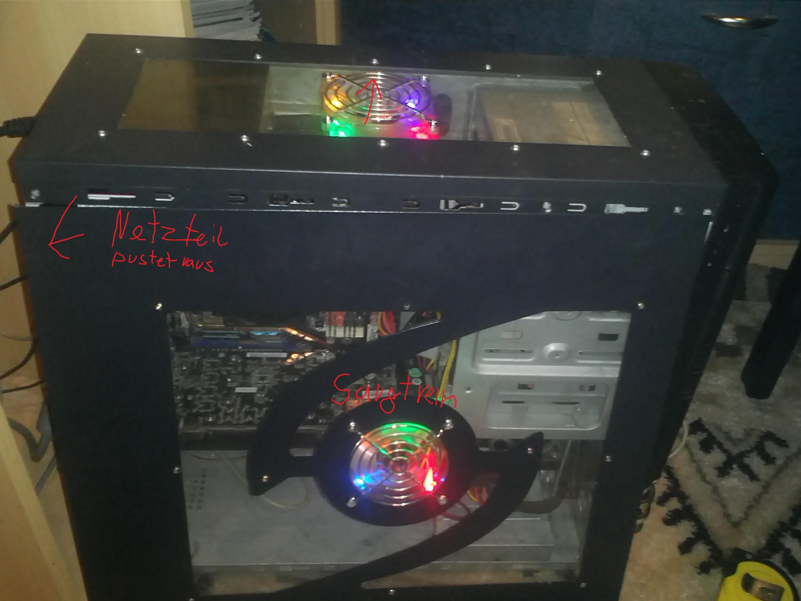

kleine auflistung mit meinen lüftern
120er vorne unten (rein)
80er oben mittig (raus)
80er mittig linke seite (rein)
120er hinten höhe cpu (raus)
die anderen 2 CPU Boxed,Netzteil.

@badbigben: worauf genau willste hinaus ? (wie bereits erwähnt habe noch net gepennt
@TrueAzrael: das ist von links nach rechts gelesen
1.Temp aktuelle 2.Temp die kleinste erreichte 3.Temp maximalste bisher

Der Staubfussel links hinterm PC...worauf genau willste hinaus ?
- Nov. 2012
- 81
@Badbigben: Ja du hast recht aber den hatte ich aus dem cpu lüfter geholt.
soll ich euch nen Screenshot schicken wie der von innen aussieht ? Vllt könnt ihr mit ja helfen die Zirkulation zu bewältigen. Hatte gestern abend nen problem nach 20 min prime, hat der die warme luft nicht hinaus bekommen, dadurch elitt die cpu volle und ganze 94C. Aus den Lüftern schoss es nur mit min 40C luft.

Der seitliche Lüfter sollte die Luft nach außen befördern -
