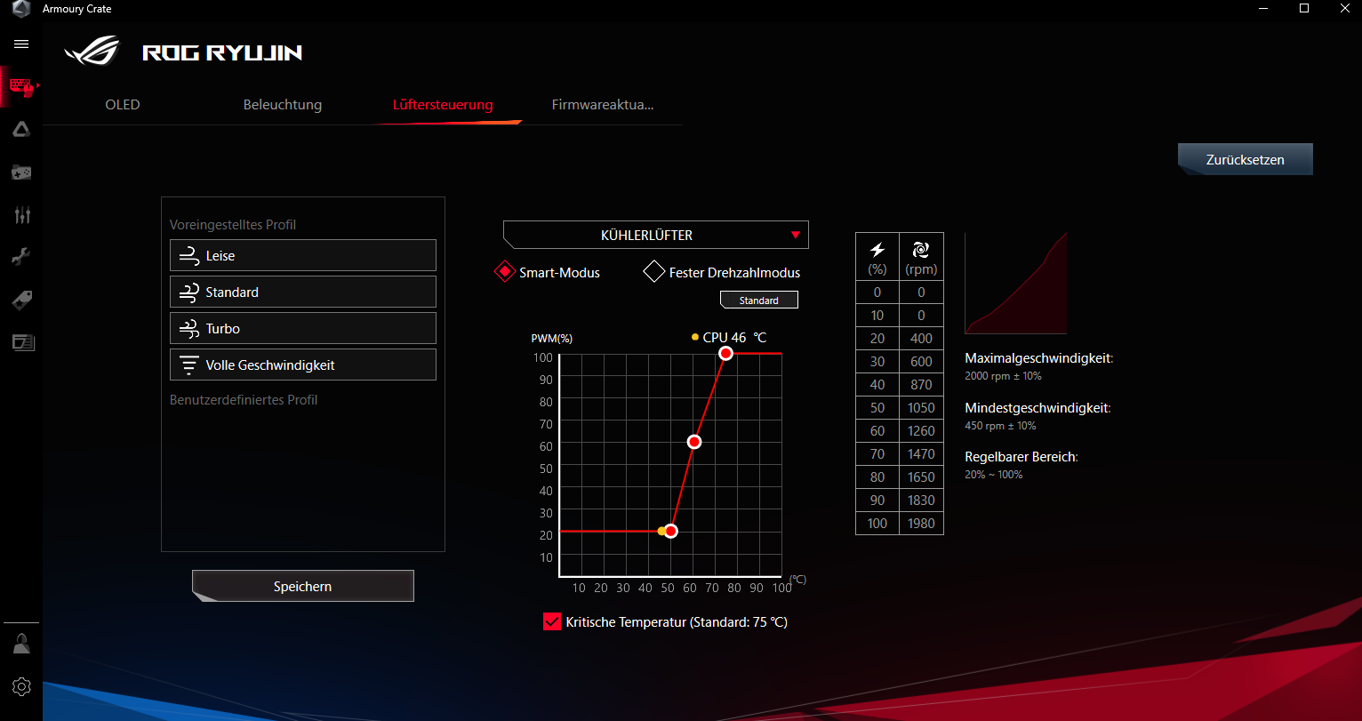

In deinem ersten Bild steht bei allen drei case-Lüftern Null als Drehzahl (CPU_OPT zeigt 786 an).
Auslesefehler oder hast du womöglich keine Gehäuse-Lüfter oder an CPU-OPT angeschlossen?
Das war ein Auslesefehler. Der Gehäuselüfter 3 läuft! :)
