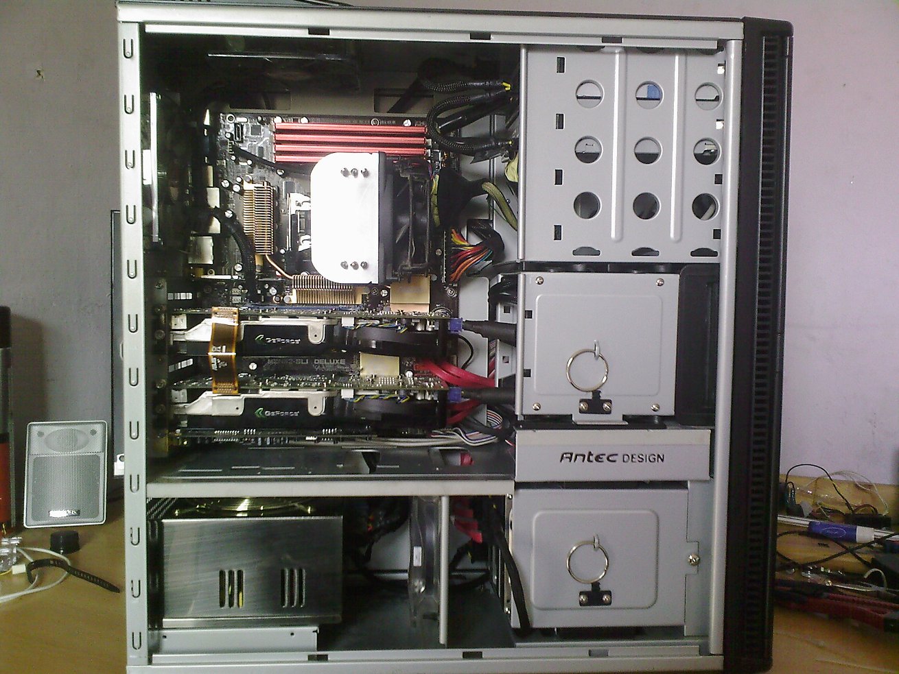

hab ihn seit heute mittag wieder runter , hab ne mal wieder ausgeblasen etc.
sieht jetzt grad bei mir so drinne aus ...
Is doch mal ein dickes Zuhause fürs Board, also lüfter sind ja auch alle korrekt angeordnet und
Kabel einigermaßen sauber verlegt....echt k.P woran es liegen könnte....mach evtl. das Bios 1201 drauf wenns nicht drauf hast, hatte bisher keine Probleme damit.
