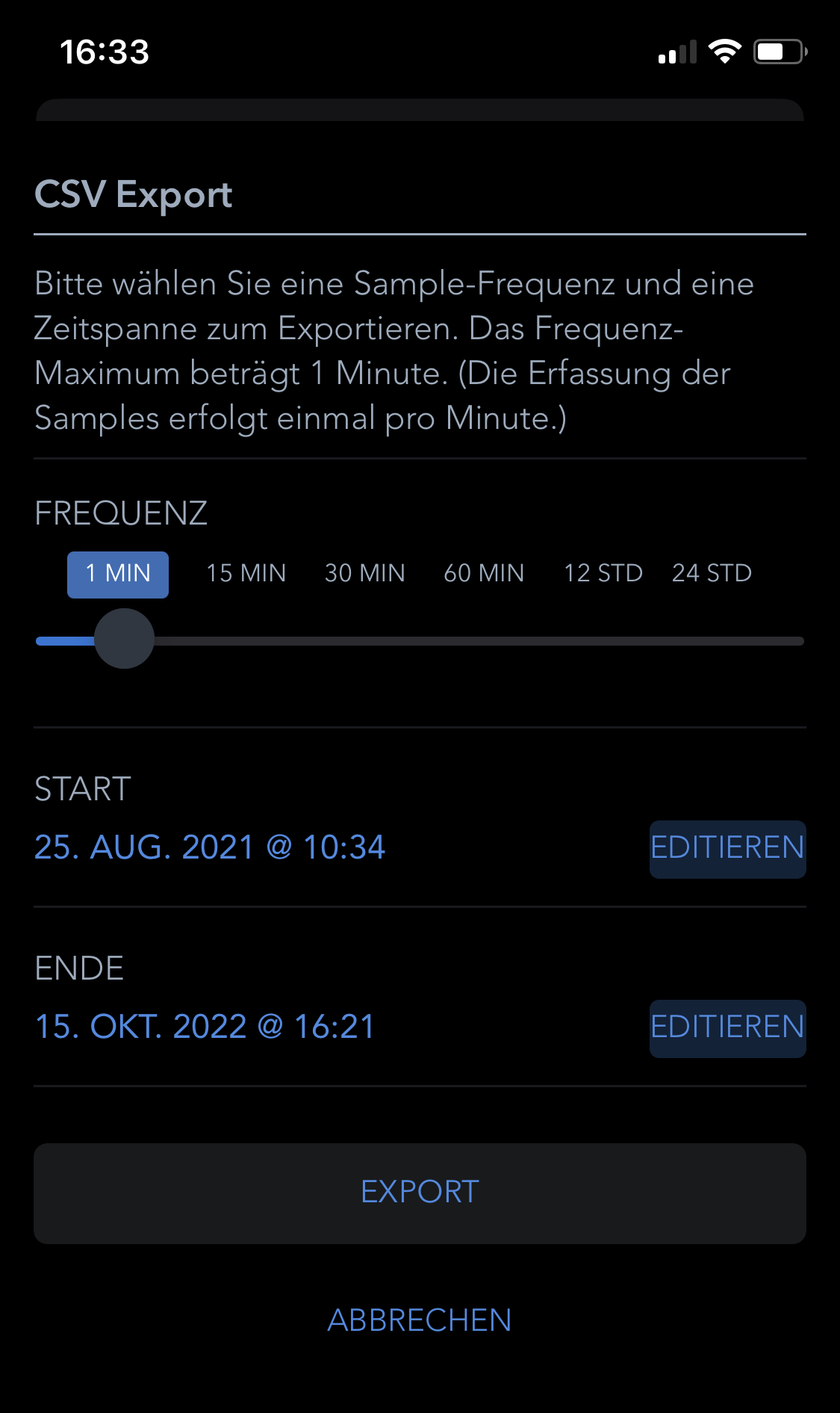

Ahso, jetzt habe ich kapiert was gemeint war.
Hier die Export-Funktion als Screenshot:

Joe Dalton schrieb:
Das Cloud Gateway habe ich gesehen, aber es handelt sich hier nicht um einen festen Aufbau. Sondern um eine temporäre Temperaturmessung in mehreren Racks an unterschiedlichen Positionen. Nach ein paar Stunden ist der Spuk hoffentlich vorbei.
