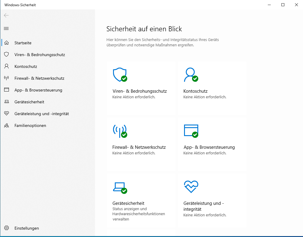

Du hast eins. Es nennt sich Microsoft Defender (Windows Sicherheit) und ist Bestandteil des OS.
Es sollte nach der Deinstallation von Avira aktiviert sein.
