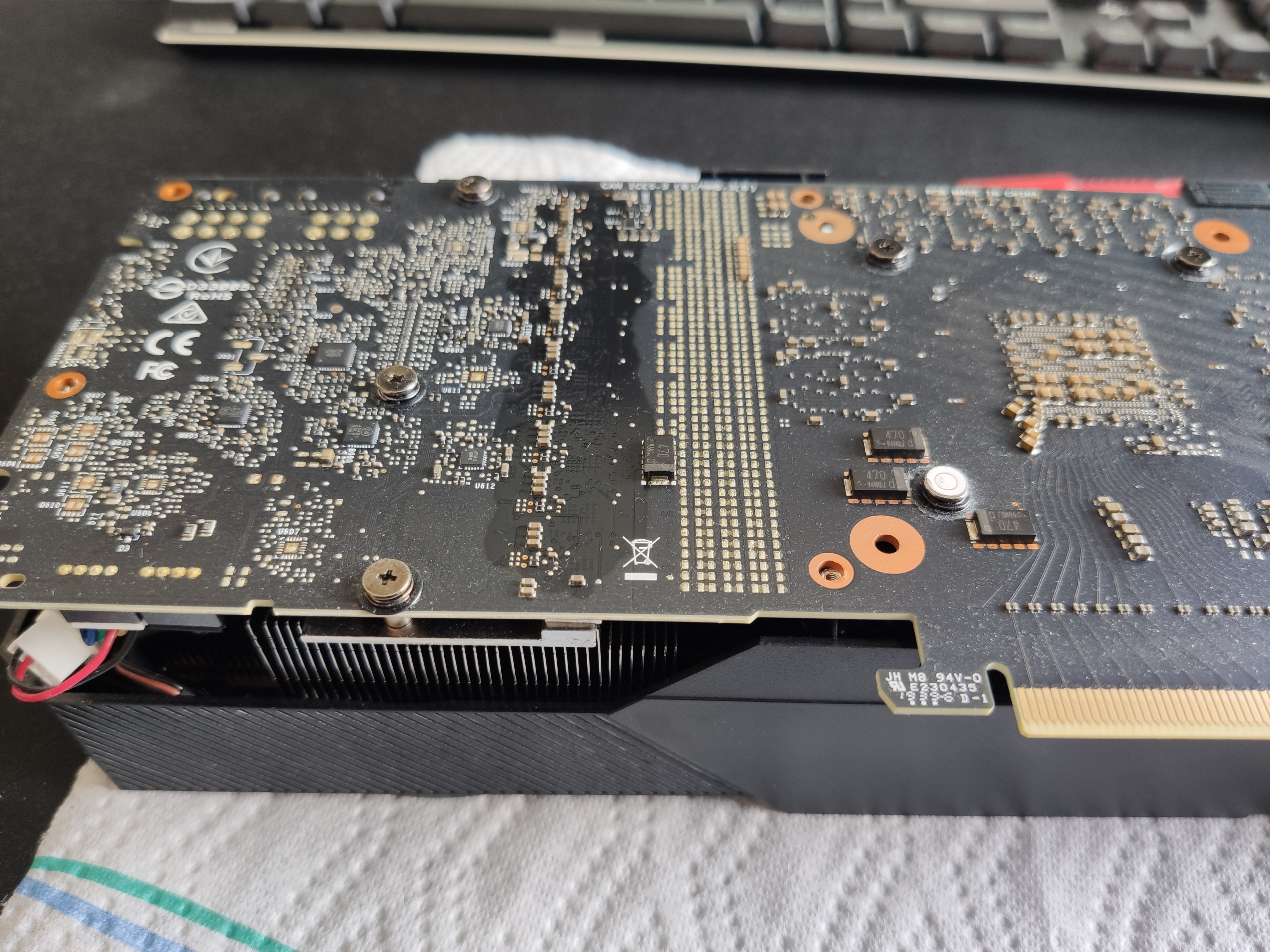

Ich mache es kurz: Meine Tochter hat einen Spuckrest ihres Traubensaftes über meinen Schreibtisch gekippt, der dann letztendlich von oben in meinen Rechner gelaufen ist. Der gute Airflow des 500DX eignet sich jedoch nicht besonders gut gegen Überschwemmungen, sodass meine Grafikkarte etwas abbekommen hat.
Sie müsste inzwischen ausreichend trocken sein, allerdings sehe ich nach Demontage einen "Streifen" auf der Platine (siehe Anhang). Kann ich diese bedenkenlos mit isopropyl Alkohol aus der Apotheke reinigen? Hat jemand Erfahrungen mit sowas?

Klebt das denn oder ist das was öliges ?

@Novocain: der fotografierte streifen erscheint mir tatsächlich ölig. Die klebrigen Flecken sind leider unscharf zu sehen.
Das ölige könnte dann gut SiliconÖl sein, das kommt normalerweise aus Wärmeleitpads und löst sich mit der Zeit einfach daraus - unschön aber ungefährlich. Frage mich dann nur wie es dahin kommt, darunter (andere PCB Seite) ist zwar eins aber das es durch das PCB durch kommt ist schon ungewöhnlich.
ist das auch wirklich Traubensaft und nicht irgendwelche Reste von Flussmittel vom Löten?

Ist es denn pappig oder eher schmierig?
Wenn es klebt, ist es Zucker.

Flussmittel ist das nicht. Silikonöl könnte aber sein.

Flux würde anders aussehen, das wird wohl SiliconÖl sein

p.s..: Wenn es nicht klebt würde ich gar nichts machen.
Dann lasse ich den öligen Streifen an Ort und Stelle. Ich denke nicht, dass der Traubensaft mit Olivenöl gestreckt war. Die klebrigen Flecken entferne ich mit isoprop.
