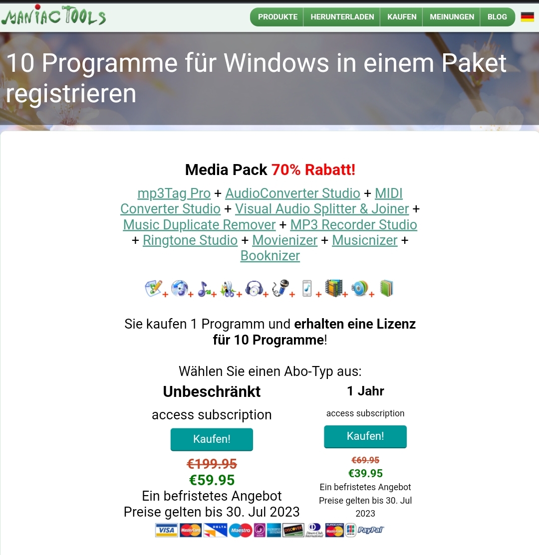

Ich habe dieses Tool schon im Netz gesehen allerdings kann man wohl diesen Visual MP3 Splitter & Joiner" wohl nur im Bundle bzw. als Media Pack für 59 € kaufen. Es muss nicht umsonst sein aber 59€ für Tools die ich eben gar nicht benötige ist halt so ne Sache
