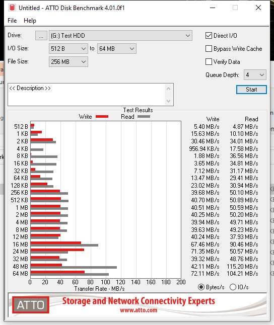

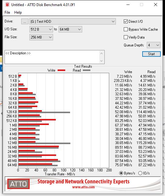

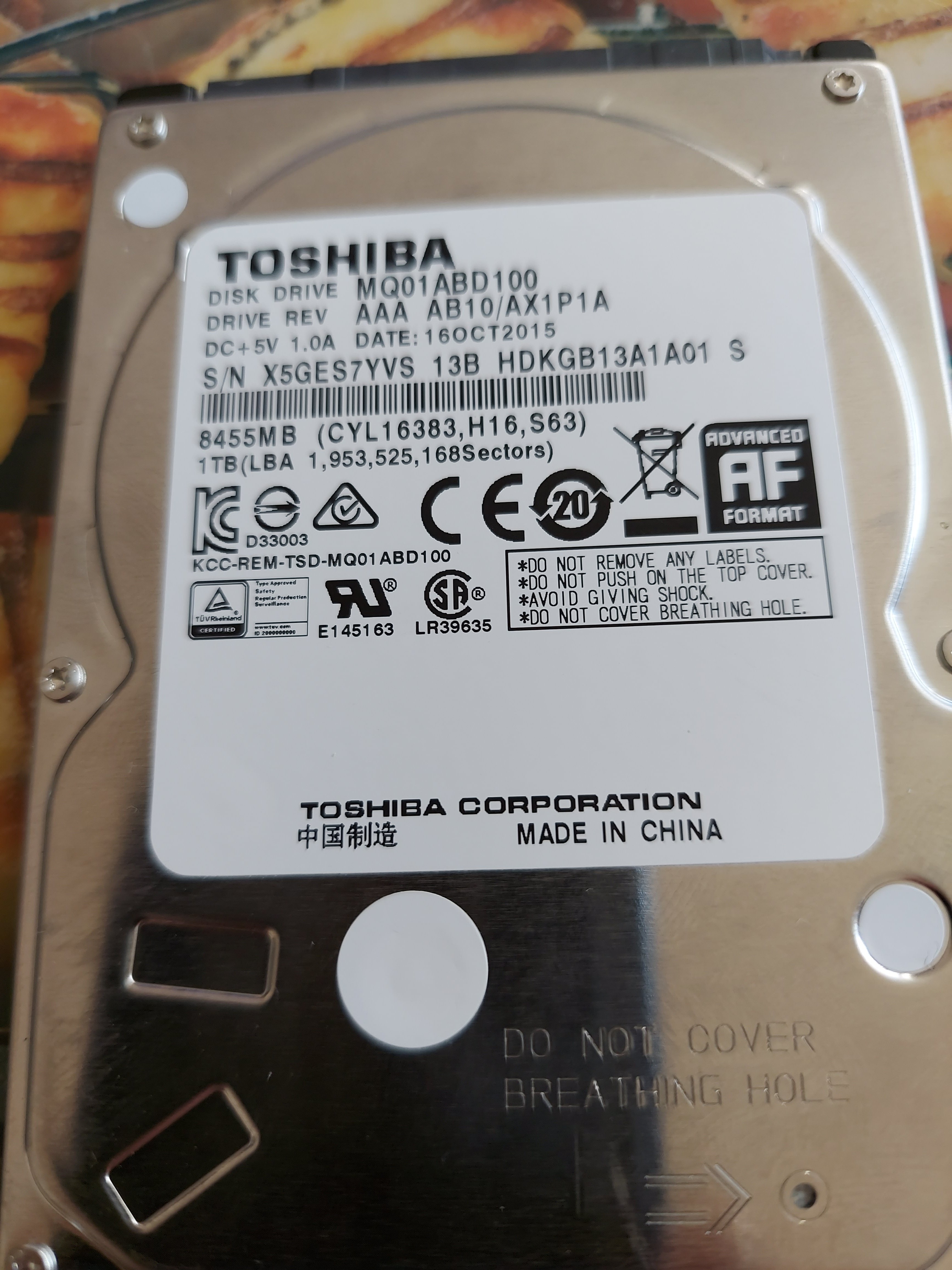

Hi, ich habe eine TOSHIBA 1TB MQ01ABD100 (sehe Bild) was soll ich damit machen? die wurde in den letzten Jahren immer langsamer u.s.w. Hat einer eine Idee? Jede Messung andere Daten! mfg DocBeat1977

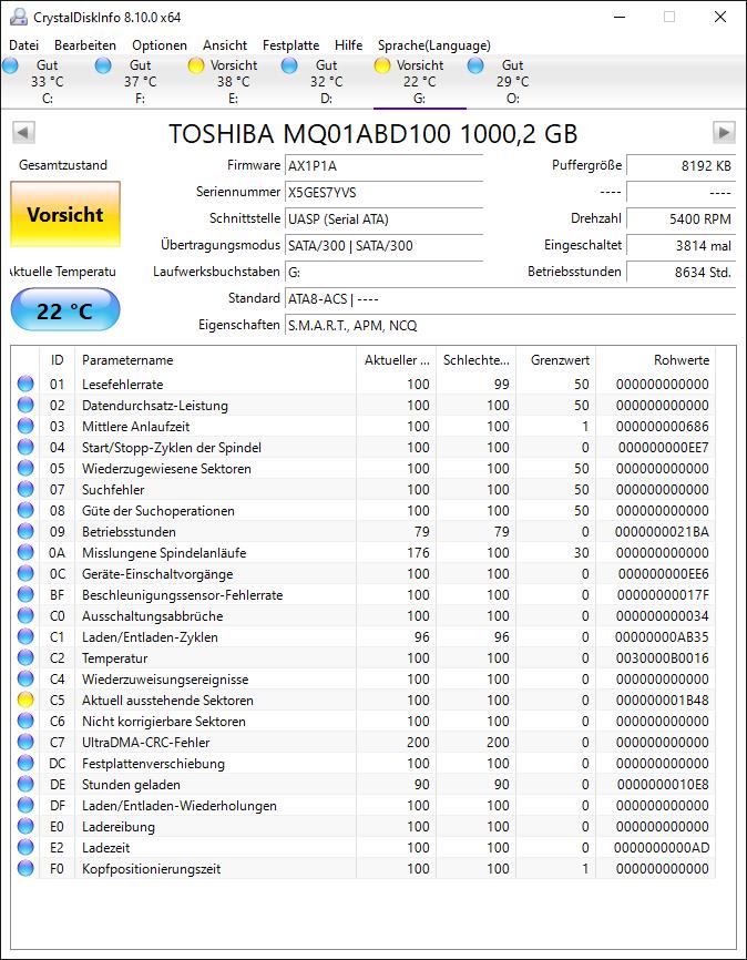

Laß doch erstmal die SMART-Werte (mit CrystalDiskInfo - PortableVersion reicht) auslesen.
Was erhoffst du dir von den Benchmarkst? o.O
Wenn du den zustand der Platte wissen willst, nutze Crystal DiskInfo.
Wenn du wissen willst, ob dein Reifen kaputt ist, schaust du doch auch nicht, ob das Auto noch 250 KMh fährt :)

Die Daten in einigen Sektoren stimmen nicht mehr mit der Prüfsumme überein.
Daten sichern, Platte formatieren (kein Quickformat), wenn die Werte bei 05/C4 dann steigen ist die Platte nicht mehr vertrauenswürdig. So eine Platte mag keine harten Stöße, wiehe Werte bei BF
Einfach so entsorgen ist Unsinn, die schwebenden Sektoren sind wahrscheinlich durch Stöße beim Schreiben verursacht worden
Total defekt muß sie nicht gleich zwangsläufig sein, aber auf jeden Fall beobachtungswürdig und, je nach Werteentwicklung (so wie @Denniss beschreibt) evtl. auch nicht mehr für wichtige Daten zu verwenden.

Wenn du reallocated sectors hast lebt sie selten lang
die zeigt wiederzugewiesen Sektoren, ist aber gut möglich das die schon seit der Produktion so sind.

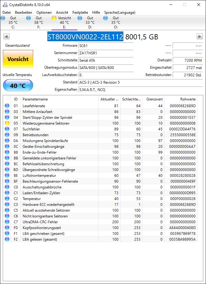

Auch hier auffällig: hohe werte beim Beschleunigungssensor. Wird da regelmäßig gegen den Rechner getreten oder woher kommt das?
nee eigendlich nicht, der PC steht unter dem Tisch
Bei der Seagate seh' ich auch die Werte 07 & C3 kritischer, als die "paar" wiederzugewiesenen Sektoren - wenn, dann stünde die bei mir eher auf der Austauschliste.

Bei der ST8000 gibt es genau 0 Suchfehler, Wert C3 wär nur auffällig wenn seine Anzahl die Anzahl der Lesevorgänge übersteigen oder Lesefehler angezeigt würden.

Die Toshiba hatte 383 G-Sense Ereignisse aber 6984 schwebende Sektoren, die Seagate hat 20127 G-Sense Ereignisse aber 0 schwebende bzw. nur 8 wiederzugewiesene Sektoren, deine Aussage (Zitat) ist unzutreffend.

Eigentlich dringlicher zum Austausch wär die Toshiba, bei der könnte man einmal vollständig Überschreiben (diskpart.exe clean all), dann nachprüfen wieviele Sektoren durch Reservesektoren ersetz wurden und wieviele Sektoren weiter als schwebend gemeldet werden.

die 1 TB Toshiba wird am Girls-Day von meiner Frau & Tochter zerlegt, die HDD ist 5 Jahre alt und darf jetzt auch weg.

Sorry, seh' ich anders - das dürfte wohl nur der Fall sein, wenn die Spalten für aktueller und schlechtester Wert keine unterschiedlichen Werte zeigen würden.
Und die Toshiba zeigt ja weder Wiederzuweisungsereignisse bzw. wiederzugewiesene Sektoren noch nicht korrigierbare Sektoren.
