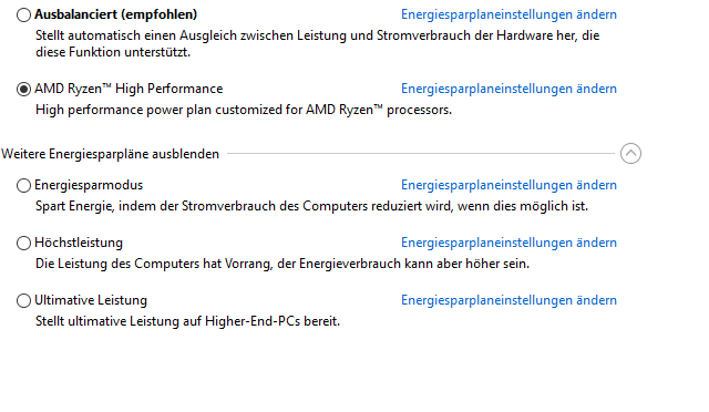

Folgendes noch versuchen: Aktuellste AMD CHipsatztreiber installieren. In den Energieeinstellung PCI-Express Verbindungszustand Energiespar Einstellungen auf "aus" setzen. Ryzen Balanced Energie Profil verwenden.

Aktuellste Software ist drauf.
Es ist League of Legends passiert.
Ich kann aber nicht ausschließen das es bei anderen spielen nicht passiert
Benutze Display Port auf 2 Monitoren
500W Be quiet! Pure Power 11
