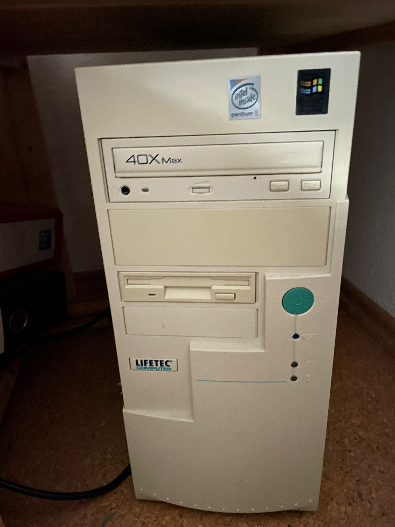

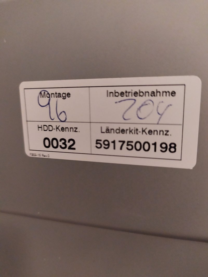

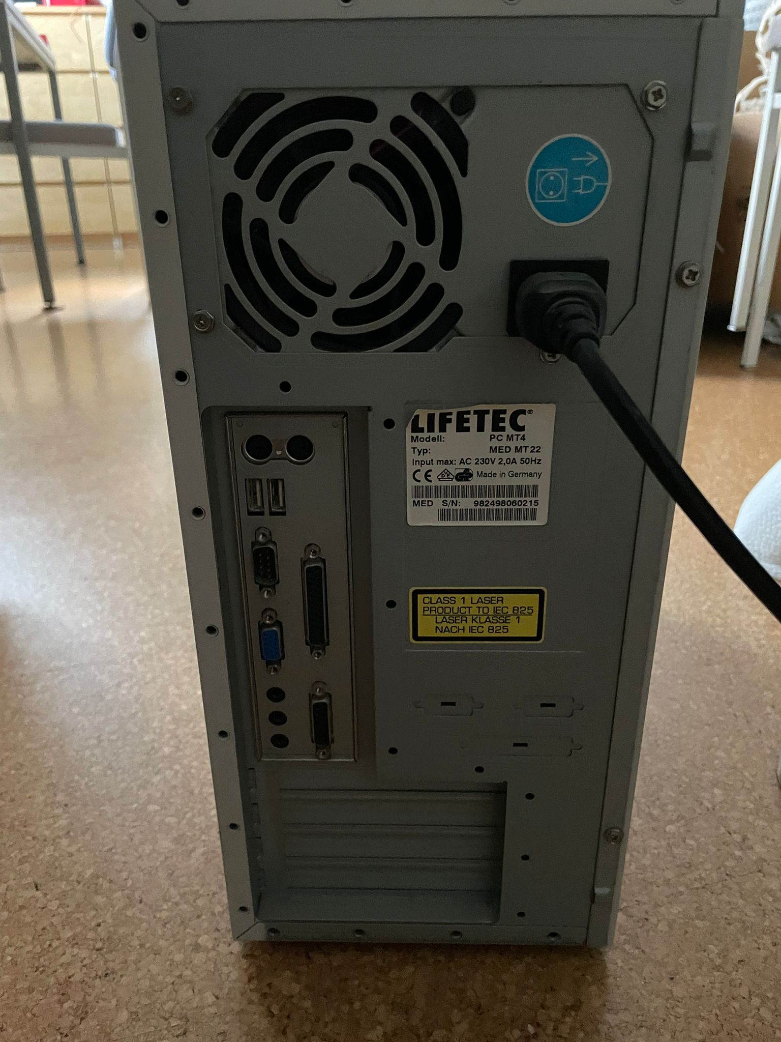

Für meinen neuen alten Retro-Gaming-PC suche ich noch nach den Originaltreibern für Windows 98SE. Das war wohl der Aldi Oster-Rechner von 1999.
Es handelt sich um einen Lifetech MT4 MED MT 22:
Pentium II 400MHz, 64MB RAM, Intel Mainboard mit Intel-440-Bx-AGPset, Riva TNT 16MB onboard, Soundblaster 64 onboard, 40x CD-ROM, 1,4MB FDD, 14GB HDD
Wer hat dazu noch Treiber?? Ich suche aktuell auch bei der Medion Community, aber bisher findet sich nichts.
Hier noch die Fotos:

Bezeichnungen wie "MT4 MED MT 22" oder "MT4 MED MT24" sind bei MEDION nicht hinreichend um die genaue Konfiguration eines Rechners festzustellen. Man benötigt(e) dafür zumeist die P/N und/oder S/N.
Mich wundert es gerade etwas, dass der Rechner des TO ein Intel Board hat, kann es aber auch gerade nicht widerlegen, dass es original verbaut war und kann mich auch irren...
Fakt ist, dass DER OEM von MEDION (was Mainbaords, Grafikkarten und weitere Peripherie angeht) MSI war und ist. In den 90ern bzw. um die Jahrtausendwende war aber noch vieles anders und vielfältiger (mal nahm man das, mal jenes, je nachdem was in [Massen] verfügbar war)...so verbaute auch HP das ASUS K7M in REV:1.06 in seinen Rechnern. Es gibt aber auch einige MSI OEM Boards, die von mindestens zwei Herstellern verwendet worden sind - so z.B das MSI (OEM) MEDION MD5000 Ver:1.0 (aber auch das MD5000 Ver:1.2, welches ein anderes BIOS benötigt), welches von MEDION und HP verbaut wurde (jeweils mit eigenem Custom BIOS). Weiterhin gibt es z.B. das Sockel 370 Board Biostar M6VCG, welches ein Retail Board ist, aber gleichzeitig von Fujitsu Siemens Computers (FSC) und Quantex Microsystems als OEM Board verwendet wurde (drei verschiedene BIOS-Linien).
