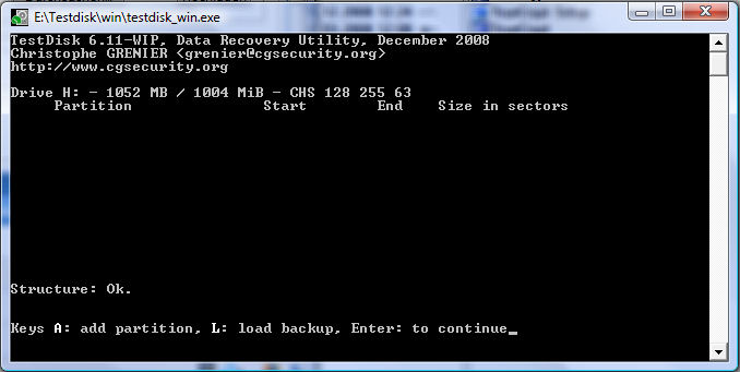

Leider findet TestDisk bei der Suche und der Tiefensuche nur die vorhandene Partition.
Gruß Chris

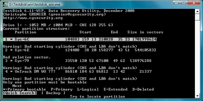

Ich hab mal nen Screenshot gemacht was mir Testdisk zeigt
Sieht schon mal besser aus.
Vielleicht kann dein Volume Header vom Backup wiederhergestellt werden?

Bevor mir das Ungeschick passiert ist, befand sich auf dem USB-Stick eine verschlüsselte Partition, die so groß war wie der ganze Stick. Momentan ist auf dem Stick nur die durch das HP-Tool erstellte Partition vorhanden, die alte verschlüsselte Partition ist nicht mehr vorhanden. Versuche die HP-Partition mit TrueCrypt (6.1a + deutsches Sprachpaket) einzubinden schlagen fehl, es erschein zumindest keine Fehlermeldung, dass das Laufwerk von einen anderen Programm in Benutzung ist.
Ich hatte damals nur die Parition verschlüsselt.
In TrueCrypt habe ich folgendes ausgewählt:
- Create a new Log-File
- Intel/PC partition
- Analysis
(1. Anhang)

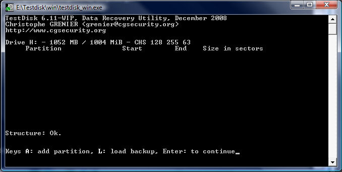

Mit QuickSearch findet er keine Partitionen, unabhängig davon ob er nach Vista-Partitionen suchen soll oder nicht. Die Tiefensuche fördert auch keine Partitionen ans Licht.
(2. Anhang)
Auch mit der Tiefensuche findet er keine Partitionen
(3. Anhang)
