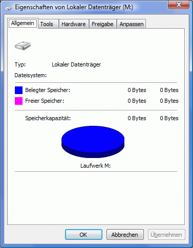

1) DISK_001 -> zeigt die aktuelle Sicht der Windows Partitionierung

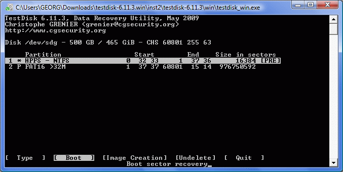

2) testdisk_ansicht_disk -> zeigt die Partitionstabelle auf der Phy. Disk (hier allerdings FAT?!)

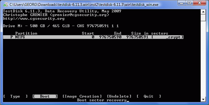

3) testdisk_ansicht_mounted -> zeigt die nach restore des headers erfolgreich gemounted Partition -> (allerdings kein Zugriff auf das Filesystem)
4) windows_filesystem -> zeigt das windows kein FS sieht und daher auch keinen zugriff
