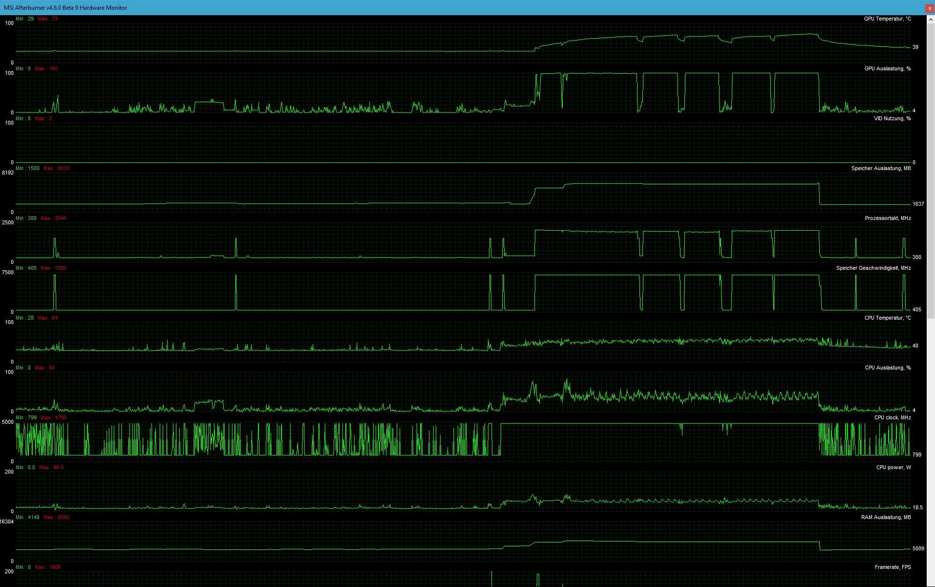

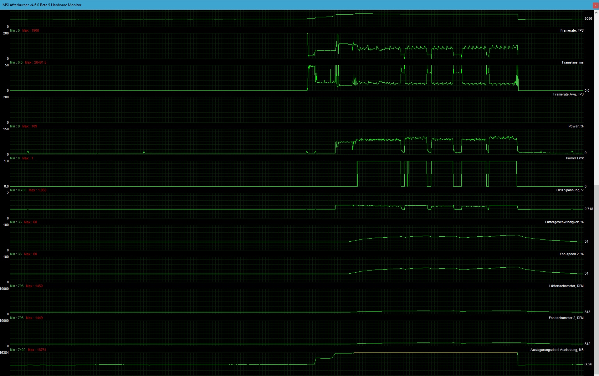

Also bei GTA habe ich irgendwie keine kaputten Frametimes? Oder etwa doch, aber ganz schwach? Habe 8*MSAA angeschaltet und bin im Büro vom Nachtclub im Kreis gelaufen.
Stock: weitestgehend konstant 1950MHz, Powetarget schwankend von 90 bis 100%, 73-100FPS, 11-16ms
Stock mit 90% PT: Takt schwankend von 1875 bis 1935MHz, PT schwankend von 85 bis 90%, 73-100FPS, 11-16ms
OC mit UV bei 90% PT: Takt schwankend von 1965 bis 1995MHz, PT schwankend von 85 bis 90%, 76-103FPS, 11-14ms, teilweise 16
OC mit UV bei 112% PT: Takt konstant bei 1995MHz, PT schwankend von 90 bis 105%, 76-104FPS, 10,5-14ms, keine 16 mehr
Hier gleich diese 4 Blöcke beachten, die da so zackig sind. Dazwischen habe ich rausgetabt. Muss noch die Bilder speichern und hier einfügen.

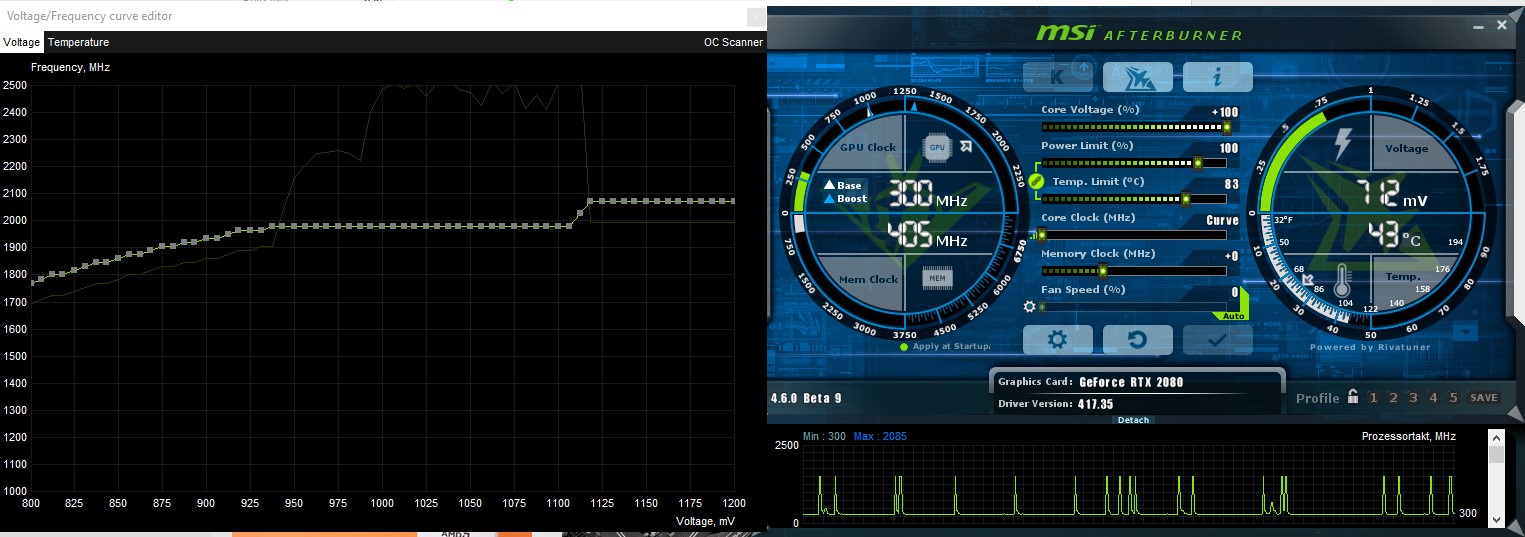

Meine Linie, Curve? Mit 1980 MHz@ 0,937V bei 65°C so:
Power limit erhöht? Nein, spielt aber keine Rolle. Mit 0,937V erreiche ich die 100% nie. Sind so 75-80% PT.

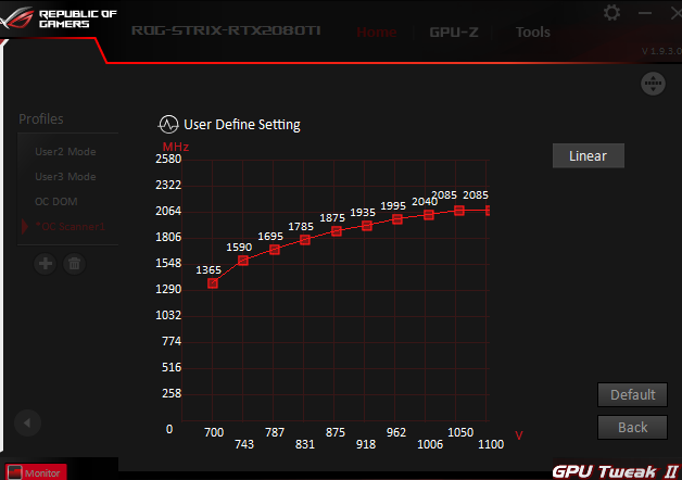

Hallo @Pizza! ich probiere gerade ein moderates OC bei einer rtx 2080 ti rog strix o11g.
Komponenten:
- Ryzen 7 2700X,
- MSI X470 Carbon,
- 16 GB G.Skill Aegis,
- Dark Power Pro 11 650 W)

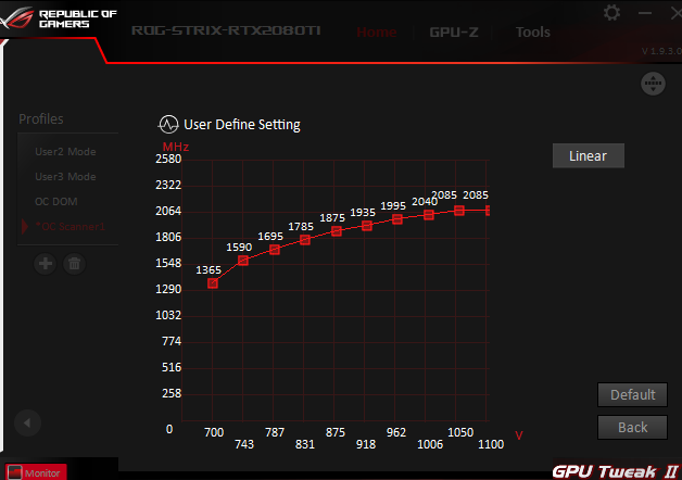

Ich habe mit Tweak II den OC Scanner laufen lassen und die Werte übernommen.
Davor habe ich: Voltage(%) + Power Target(%) + Temp Target auf MAX gestellt.
Folgende Kurve wurde ausgegeben:
So wie ausgegeben habe ich es übernommen:
Voltage(%): + 100 (mehr geht nicht)
Power Target(%): 107
Temp Target: 85
Anschließend habe ich noch den Memory Clock erhöht: + 1208
D.h. von 1750MHz auf 1901 MHz
1. Frage
Als Test habe ich Time Spy laufen lassen (3x) und das ging problemlos.
Hier ist mir aufgefallen, dass der Boost Clock trotz dem OC nicht unbedingt über 2000 geht. Woran kann das liegen?
2. Frage
Dann habe ich FarCry5 als Test gespielt und mir ist nach ca. 1 Std. das Bild eingefroren (2x nach ca. 1 Std.).
Ich habe dann den Memory Clock, den ich manuell verstellt habe, vermutet, da der OC Scanner sicherlich passt.
Mit HWInfo habe ich "mitgeloggt" und mir die csv Datei danach angeschaut. Was mich stutzig macht ist, dass
zum Zeitpunkt des Absturzes der Memory Clock mit 810 MHz niedrig war. Davor war er fast durchgängig mit 15208 (+1208) ausgelastet.
