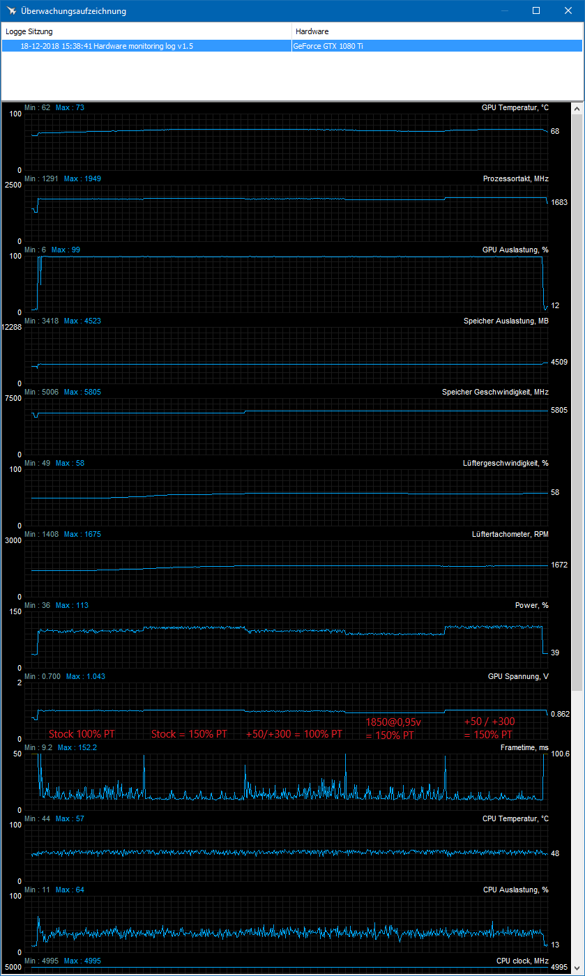

Ich zweifle langsam an meinem Verstand. Nach ein Paar Minuten testen kommt mir selbst meine 24/7 Einstellung (1850@0,95v) leicht ruckelig vor. Nicht so schlimm, wie Stock und OC mit 100% PT aber egal.
Bin dennoch ein wenig auf dem Battlefield V Testgelände eine Strecke hin und her gerannt und habe das Ergebnis mit einer 500ms Einstellung gespeichert. Der Graph im OSD zeigt es meiner Meinung nach schöner an, doch ich wollte hierfür kein Video erstellen.
Getestet wurde in 1440p Ultra und 125% Resolution Scale, damit es nicht zu einem CPU Limit kommt. Folgende Profile kamen in dieser Reihenfolge zum Einsatz und wurden via Keybind übernommen. :
1. Stock 100% PT [250W]
2. Stock & 150% PT [375W]
3. GPU +50, VRAM +300 & 100% PT
4. GPU 1850@0.950v & 150% PT
5. GPU +50, VRAM +300 & 150% PT
Reaktionen: TheOpenfield
Sehr interessant - danke erstmal für deinen vorbildlichen Test! Da tut sich definitiv etwas bei der Frametime-Varianz. Bin leider momentan Turing/Pascal frei, würde mich jetzt wirklich interessieren, wie sich hier eine 2080 etc. im Vergleich verhält. Würde mich freuen, falls das jemand testen könnte :)
