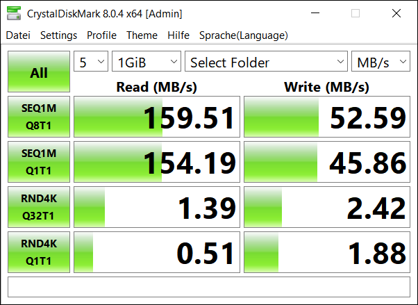

Lass mal CrystalDiskMark laufen.

a) +1 für CrystalDiskMark
b) was für Daten willst du auf die Festplatte schreiben? Große Videos gehen meist schneller als viele kleine Fotos.

Vielen Dank! Ich probiere jetzt CrystalDiskMark aus.
Es sind tatsächlich viele kleine Dateien, also Fotos, PDFs usw. Ich habe auch genug Zeit dafür eingeplant, aber unter 1 MB ist echt zu langsam :(

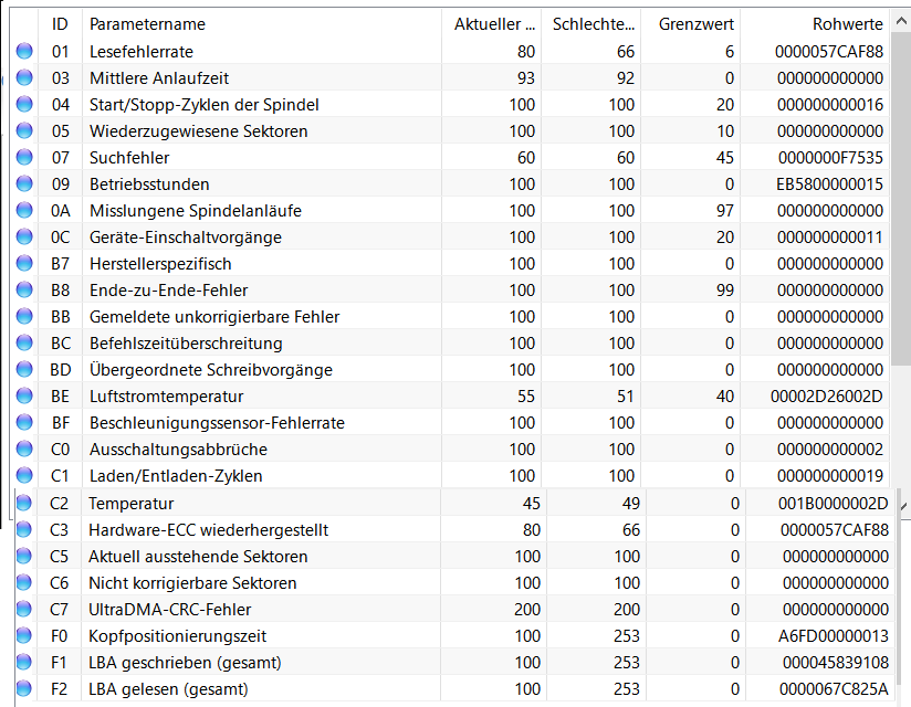

Zeig mal die SMART-Werte der Platte (z.B. mit CrystalDiskInfo oder Victoria) sofern der USB-Controller diese weiterleitet.
Die Festplatte ist ja mein Backup. Habe bspw. meine Fotos vor Jahren auf DVDs gebrannt und nun alle mühsam auf die Festplatte kopiert. Die DVDs habe ich natürlich noch.
Reichen die Daten auf dem Bild oder welche werden noch benötigt?
CrystalDiskInfo ungleich CrystalDiskMark
mark ist das benchmarkprogramm
info liest die smart werte
Reaktionen: Russell123

In Kombination mit einer SMR Platte das Problem. Da kannst du nichts dran ändern und es liegt auch nicht am Kabel.
