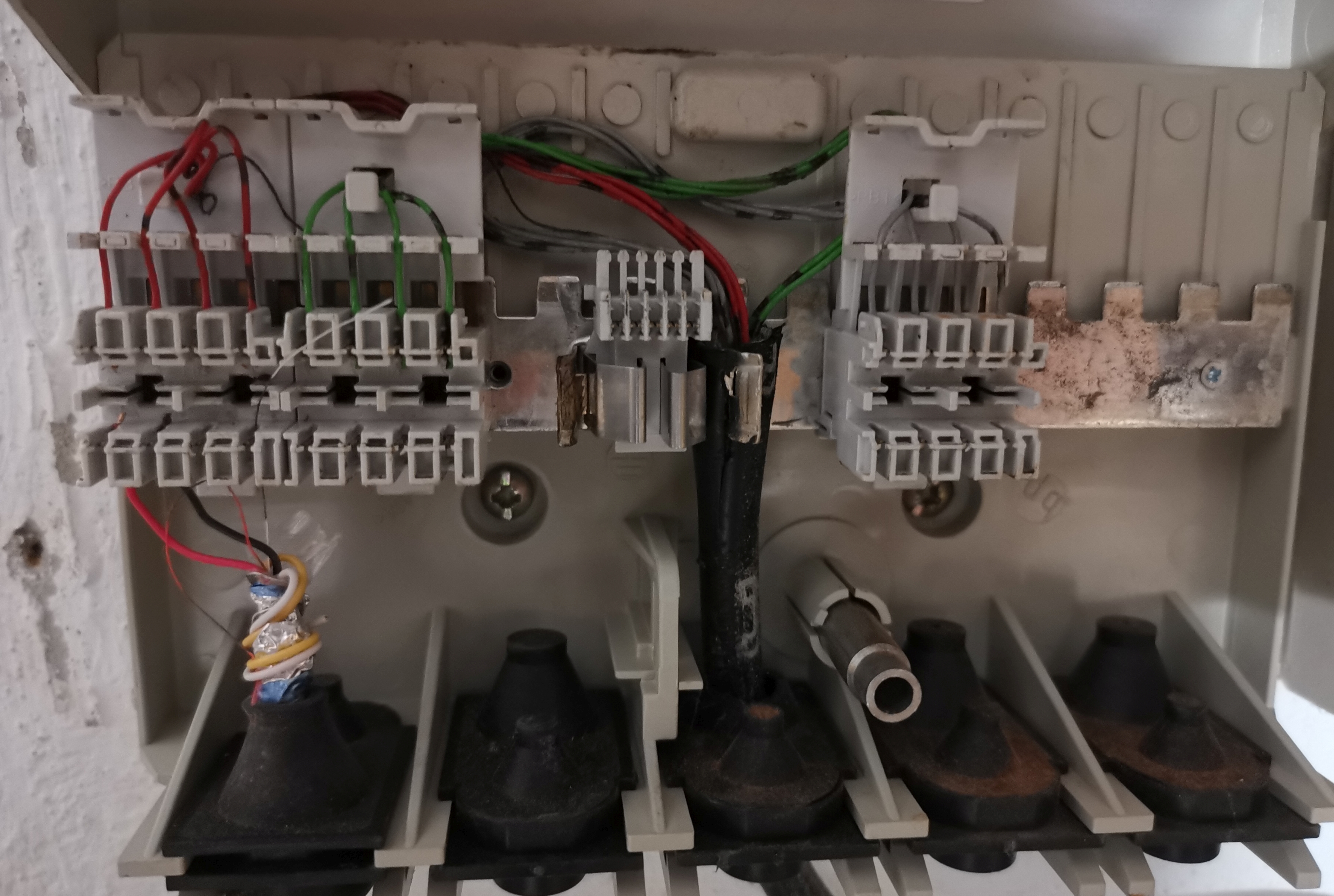

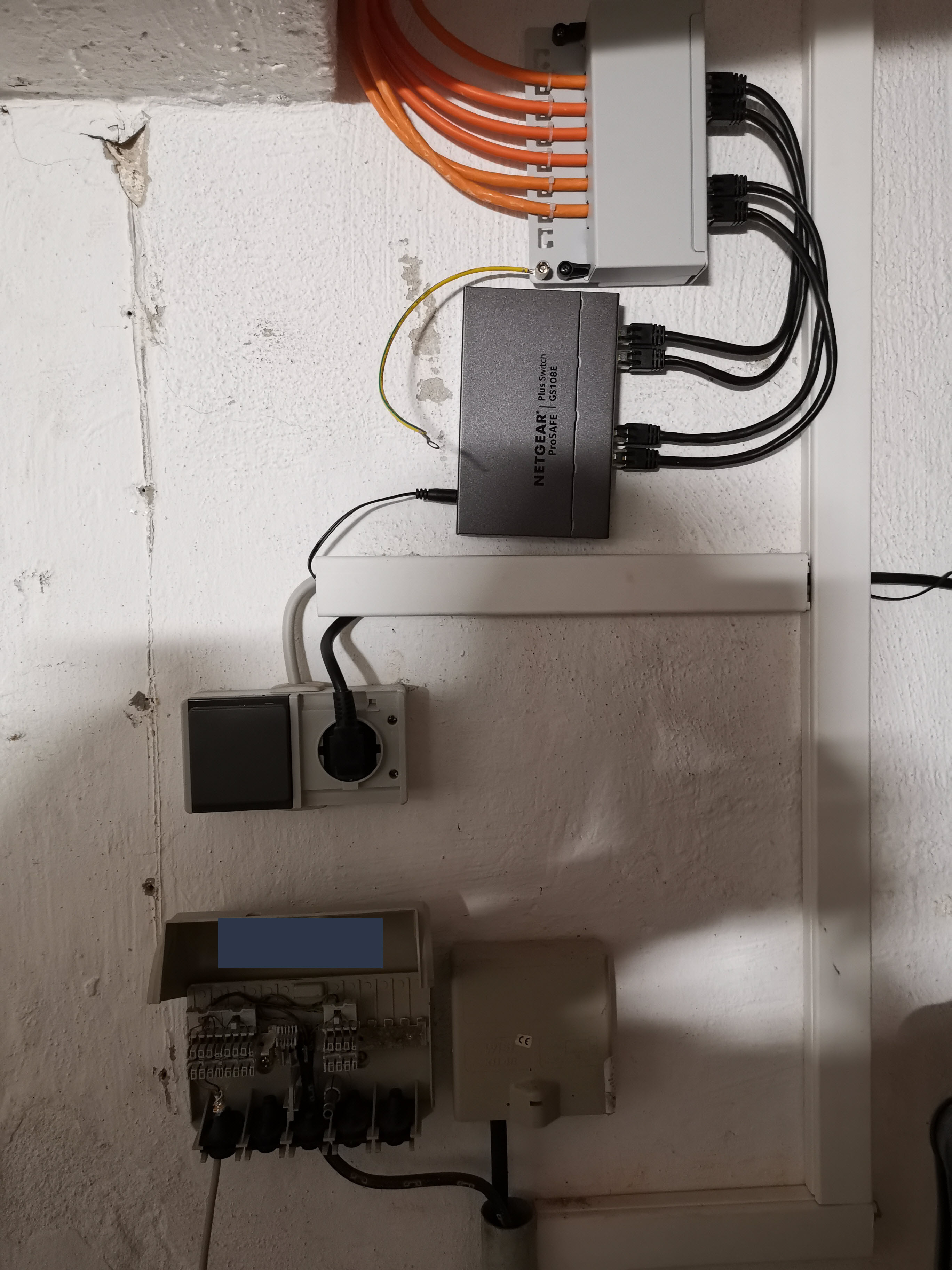

Anbei mal 2 Bilder vom Aufbau
Ich hab keine Ahnung von APL's. Wozu dienen die grünen und grauen Adern? Die werden ja nicht genutzt. Ebenso nutze ich nur 2 rote Adern. Kann ich da noch irgendwie mehr von abgreifen?
Im zweiten Bild sieht man das Patchpanel und einen Switch. Aktuell ist es so, dass die FB eine Verbindung zum Patchpanel hat und dort alle anderen Netzwerkgeräte anliegen.

Wenn du schon Netzwerkkabel in den Keller ziehst, würde ich es auch als Netzwerkkabel benutzen. D.h. z.B. DSL-Modem beschaffen und nahe am APL plazieren und die die FB "nur noch" als WLAN Router ohne Modemfunktion nutzen. Oder die FB doch in den Keller und am bisherigen Standort der FB einen AP stellen.
